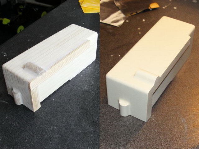

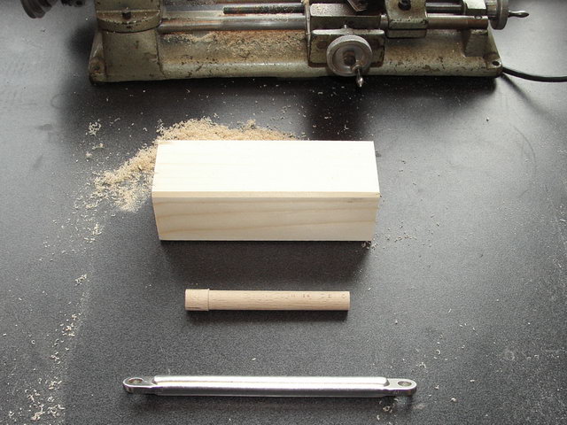

    Um den Akkuhalter als Schnellwechsler herzustellen, ihn reproduzieren zu können und den Aufwand im überschaubaren Rahmen zu halten bot sich der GFK-Formenbau an.
    Da es kein Urmodell zum Abformen gab musste eine positiv-Form angefertigt werden. Als Material eignete sich dafür billiges, weiches Kiefernholz a la Baumarkt, welches es bereits ungefähr mit dem benötigten Maß von 53x53mm gab. Außerdem ein 13mm Buche-Rundholz und die Mittelstange von einem Motocross Lenker. Na gut, ein Crosslenker hätte es nicht unbedingt sein müssen, aber ich hatte kein anderes Alu zur Hand.
    Nachdem Drehbank und Fräse zur Holzbearbeitung missbraucht wurden, entstand ein schicker Klotz mit drei Beulen, welche zur Aufnahme der Gewindebohrungen dienen werden. Besagter Klotz wurde dann bis zur Bewusstlosigkeit gespachtelt und geschliffen. Auch wenn das übertrieben klingt, so sind mindestens 3 Arbeitsgänge mit normalen Auto-Füllspachtel und 3 weitere mit Sprüh- Feinspachtel notwendig bevor der Rohling lackiert werden kann.

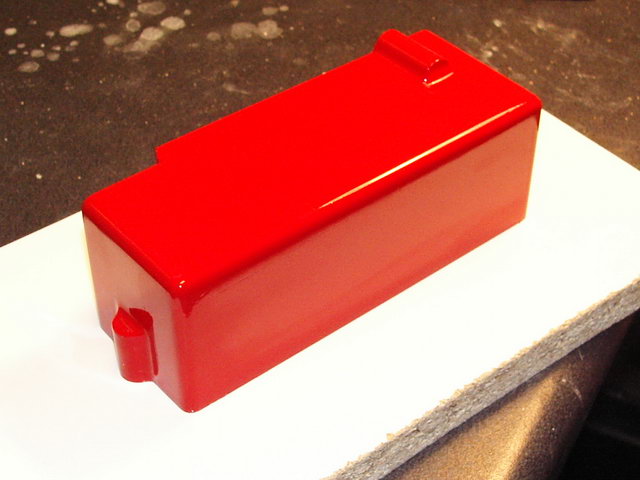

    Lackiert, poliert, 3 x mit Grundierwachs behandelt, mit Folientrennmittel ein weiteres mal lackiert und auf einem Arbeitsbrett fest verschraubt, sieht das Ganze so aus.

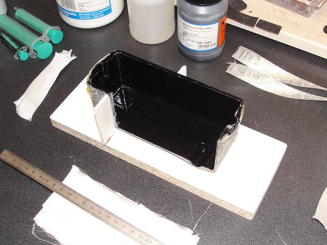

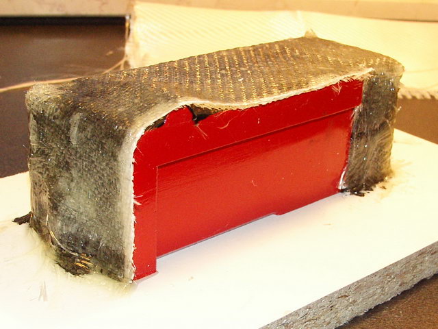

    Auf die positiv Form wurde schwarz eingefärbtes Vorgelat aufgetragen und nach 60 Minuten Antrockenzeit 4-5 Lagen 288gm² Glasgewebe laminiert. Weitere Verstärkungen an den Kanten und Ecken wurden mit ungefähr doppelt so schwerem Glasband eingelegt.

    Die negativ- wurde von der positiv-Form getrennt und bearbeitet. Löcher gefüllt, poliert, gewachst, auf ein nicht zu großes Brett geklebt und letztendlich mit Trennmittel lackiert.
    Leider konnte kein Halter laminiert werden, weil die Form noch nicht genug Härte hat, aber morgen sollte es endlich gehen.
