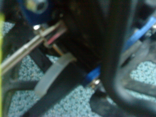

    So, leider wird das mit den Bilden vom Servo nichts mehr. Dafür habe ich eine wichtige Frage: Wie lernt man am besten das richtige Fahren??? Bei meinem Auto ist jetzt schon zweimal der Kabelbinder am Querlenker gerissen. Könnt ihn hier mal sehen, ist aber schon wieder mit Kabelbinder verarztet.
    Einmal ist er beim Springen kaputt gegangen (obwohl ich richtig aufgekommen bin), einmal bin ich nochmal mit 20 km/h gegen eine Bordstein gefahren.

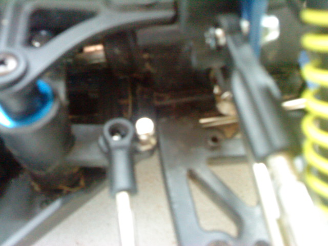

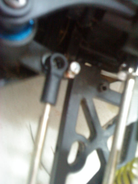

    Jetzt ist gerade einfach die lenkstange vom vorderen rechten Rad abgeflogen und ich bekomme sie nicht mehr drauf. Hier zwei Bilder, kann mir jemand helfen???
    MegaE Truggy
