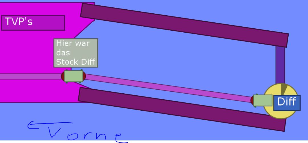

    Mit den TVP-Plänen hatte es nicht so richtig geklappt. Deshalb belasse ich das meiste jetzt "Stock". Denn mir ist da eine viel bessere Idee gekommen:
    Ich möchte dem Savage jetzt eine ECHTE Starrachse verpassen. Wie ein Echter Trophy Truck. Deshalb schreibe ich das Projekt als "Scale" Projekt um.
    Abgemessen habe ich das Fahrwerk schon. Ich bastel gerade an der Aufhängung und an der Weiterführung der TVP's (die alten werden weiterverwendet!)
    Der Heck Differential Eingang bleibt an der Position. es führt nur nicht mehr in ein Differential hinein, sondern auf den nächsten Knochen, der zum Heckdifferential führt.
    Als Differentialgehäuse habe ich zum Glück noch das von meinem CEN Diff Mod rumliegen!
    Ein Motorschutz-Überrollschutz muss natürlich auch her. Denn der ist etwas ... nunja, ich sag mal "groß".
    Der Wasserkühlung wird mit einer elektrischen Pumpe und mit einem Radiator aus dem PC Bereich der auf dem Heck angebracht wird nachgeholfen! (wie bei den großen Vorbildern).
    Das Alles bleibt aber erst auf Papier. Übernächste Woche will ich noch in die Kiesgrube Wink

    Um das mit dem Diff nochmal Bildlich zu machen:
    Das ist von der Seitenansicht.
    Entschuldigt die Farben, habs dem Zufall überlassen.
    Musste schnell gehen Very Happy
