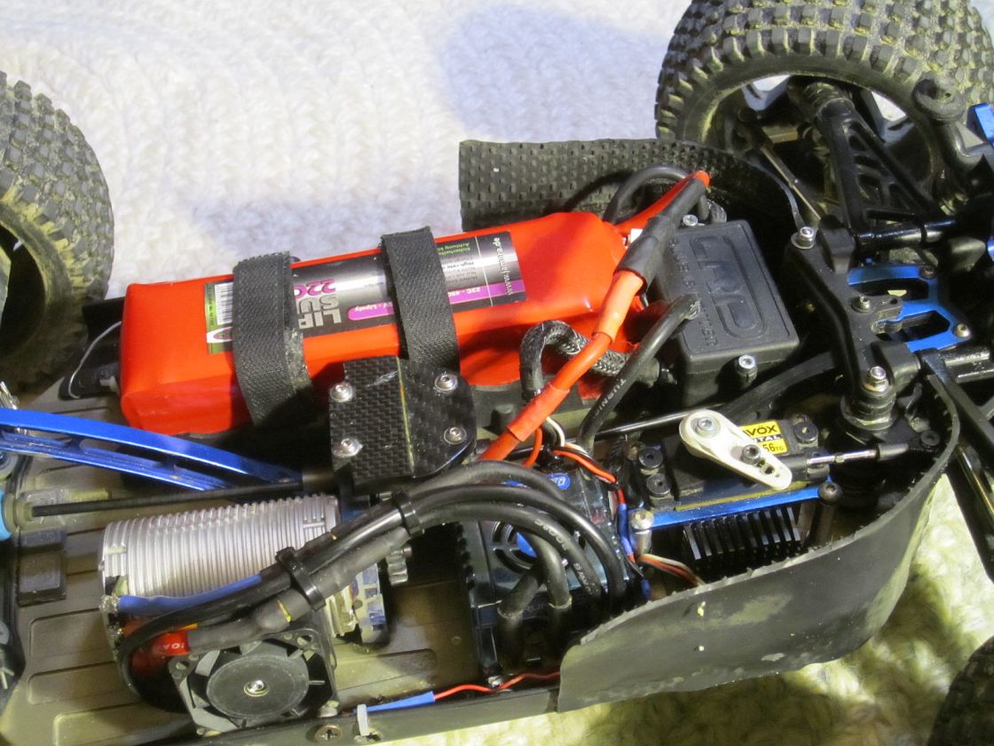

Vor einem guten Jahr habe ich mir den Umbausatz auf BL gegönnt, danach irgendwann einen Tenshock-Motor, den X802l mit 1650kv. Der Lüfter ist einfach da aus Gewohnheit. Gefahren wird immer noch mit 5s, wenngleich letztes Jahr kaum Zeit dafür war.

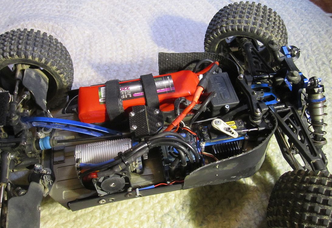

Layout sieht also wie folgt aus:
--verbaut ist zurzeit der 1800kv-Motor von Ansmann
--damit die Gummis an den Wellen drauf bleiben, habe ich die mit Schrumpfschlauch fixiert
--die originale Servohalterung aus Plaste ist Mist und war mir zu flexibel, weswegen das Servo auf Alu-Bolzen steht, jetzt gibts keinerlei Flex
--das Savöx ist relativ stark und wird von einem UBEC versorgt
--Ubec/SBEC ist in der Empfängerbox verstaut, dazu ist noch ein dicker Pufferkondensator am Empfänger angesteckt
--das Servohorn ist absichtlich aus Kunststoff, bevor das Servo stirbt, geht das Horn kaputt. Sieht aber kagge aus.
--die Mitteldiff-Abdeckung habe ich aus 5,5mm Carbon gesägt - die aus Plaste ist recht flexibel. Das Tuninteil aus Alu zu kaufen wäre gegen meine Bastler-Ehre, pfui...

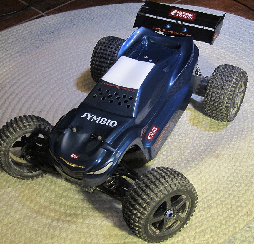

Die Karo ist neu, hab ich mir gegönnt, mal was anderes als die ganzen Bulldog-Dinger Es ist eine Symbio für ich glaub Mugen (konnte ich passend machen, hat nur 15 Euro gekostet)
--Als Schmutz-Schutz dienen alte Reifen, funzt prima.
--Der Regler wird mit einem speziellen 3m-Klett befestigt, das rastet regelrecht ein beim Draufdrücken. So kann ich den Regler einfach abnehmen. Die Originale Halterung vom Umbauset war mir zu doof, das erhöht den Schwerpunkt wieder um 4-5mm, unnötig.

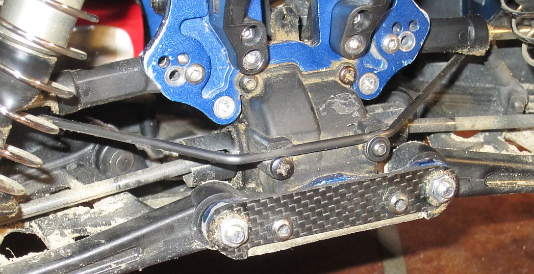

Die Aufnahmen für die Querlenker unten (vo + hi.) waren etwas ausgeschlagen, was ich kurzerhand mit Carbon behoben habe (Stabihalterung kommt noch). Einfach drüberstecken, fertig, kein Spiel mehr. Stabis sind noch vom Mantis...

Phillip N. CULT-Urgestein
Verfasst am: 07.01.2014, 19:27 • Titel: |
Sieht gut aus
Aber wozu die ganzen Löcher inner Frontscheibe ( außer zur Belüftung )??? _________________ Rechtschreibfehler sind Special Effects meiner Tastatur
Axial SCX10 Falken Wrangler
Axial Yeti Kit 1:10 |
Verfasst am: 07.01.2014, 19:38 • Titel: |
| Phillip N. hat Folgendes geschrieben: |
Sieht gut aus
Aber wozu die ganzen Löcher inner Frontscheibe ( außer zur Belüftung )??? |
Richtig erkannt - Zur Belüftung! |
florianz CULT-Urgestein
Verfasst am: 07.01.2014, 19:53 • Titel: |
danke ja, Frischluft. Im Sommer steht sonst drunter die heiße Luft.
Abgesehen davon habe ich Idiot die Aufkleber zum Abkleben der Scheiben übersehen. NACH dem Lackieren habe ich die erst gesehen, und dachte, kuck, wie bei RTR, Aufkleber für außen... dabei... mist... |
