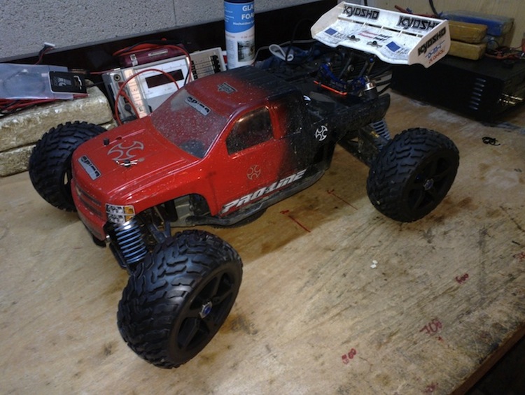

    Der Inferno ist inzwischen komplett und hat auch schon seine ersten Proberunden abgespult.
    Da es leider stark geregnet hat musste leider auf den überdachten Sparparkplatz ausgewichen werden. Sad
    Der Inferno ist mit dem jetzigen Setup zumindest auf asphalt gut Fahrbar, könnte jedoch ein stärker gesperrtes Mitteldiff vertragen.
    Da der 4082er Leopard früher praktisch nicht mal handwarm wurde, hab ich diesmal gleich ein 42er HZ montiert. In Verbindung mit den
    länger übersezenden MA-050 Diffrädern hat der Motor stärke bewiesen.
    Bis etwa Schrittgeschwindigkeit macht er auf komando Männchen Twisted Evil, und auch der Topspeed war für ein 4s Setup beachtlich.
    Der Motor wurde dabei auch etwas wärmer, ein Satz 5000er Turnigys konnte aber problemlos ohne Kühlpausen leergefahren werden.

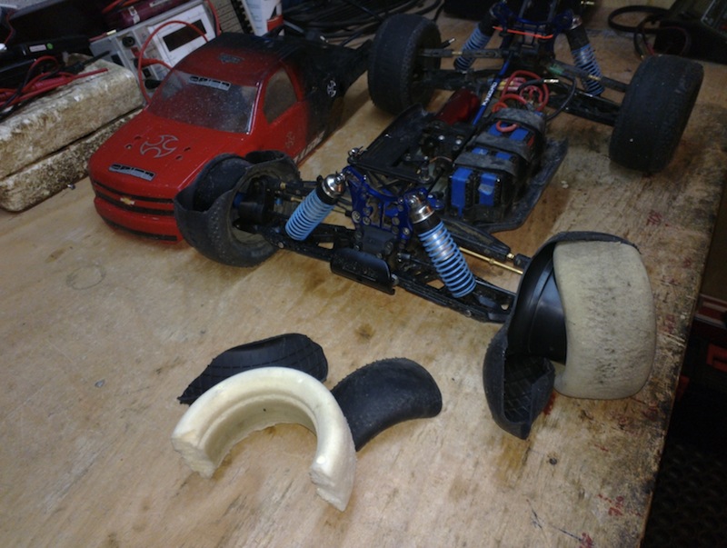

    Jedoch dauerte der Spass nicht sehr lang, die beim vollen durchbeschleunigen extem ballonierenden Vorderräder hats bein 4ten Akkusatz
    dann ganz zerfetzt, Ersatz hatte ich leider keinen dabei.

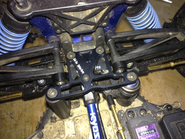

    Bei enen besuch letztens beim Fellner Alex hab ich wieder ein par Eck-Teck Teile fürn Inferno mitgenommen.
    Die bilder möchte ich euch natürlich nicht vorenthalten.

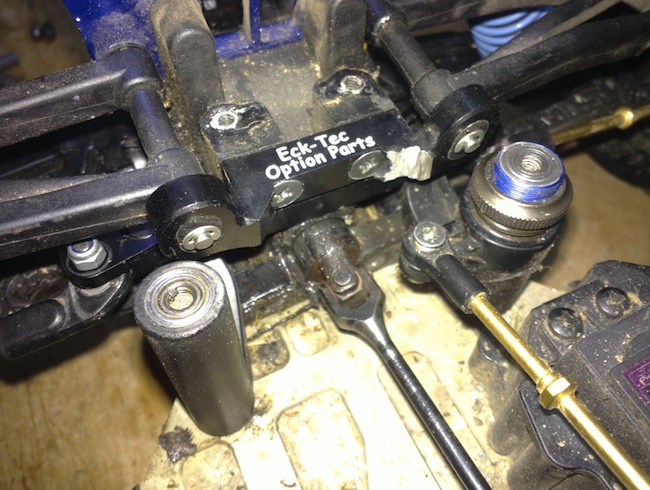

    Vorderer oberer Querlenkerhalter. Da beim BL Umbau das Lenkgestänge innen ist, musste etwas gedremelt werden
    Ackermannplatte gekröpft, kein bump steering mehr:
    Vordere obere Versteifungsplatte.

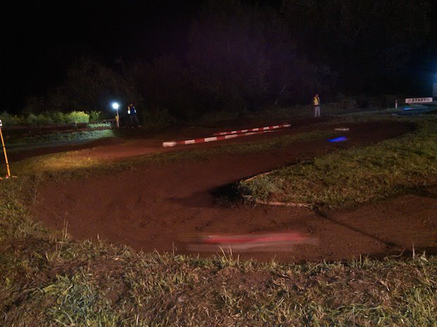

    So wurde auch das Nachtrennen bei den Liporacern in Kärnten ( http://www.liporacer.at/ ) bestritten. Der Finallauf dert Truggys wurde in der Nacht bei Regennasser
    Bahn bestritten und nach 10 Minuten Blindflug kam ich als vierter durchs Ziel. Bin echt verwundert über das gute Ergebnis. Es war mein erstes Truggyrennen und das noch bei Nacht wo das Fahren echt Tricky ist.
    Alles im allen wars ein echt gutes Rennen mit super Rahmenprogramm ( Feuerschow, Kunstflug.....) und sehr schmackhaften Koteletts am Grillstand.
    Werd näcstes Jahr sicher wieder kommen.
