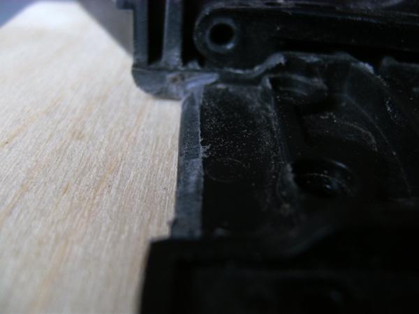

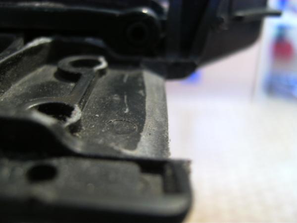

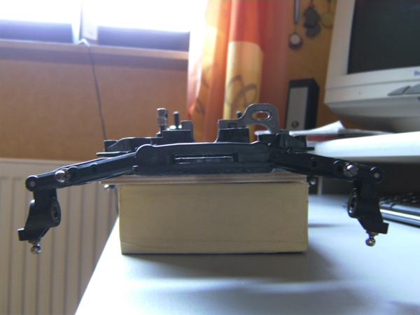

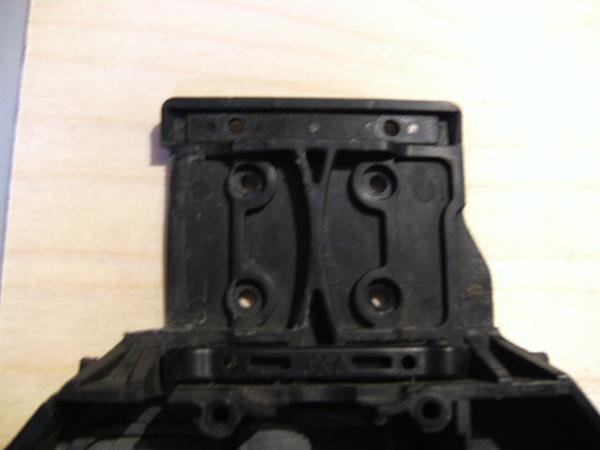

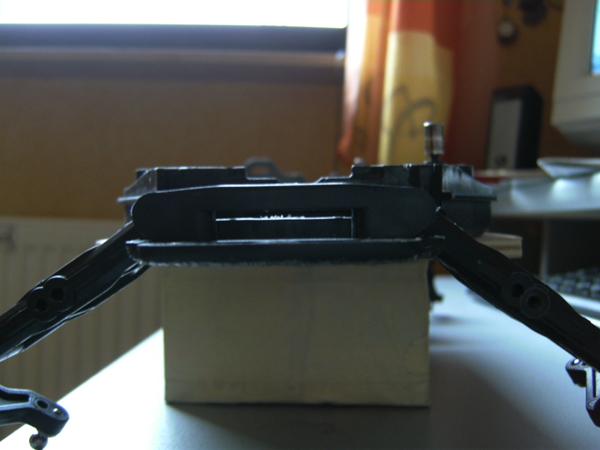

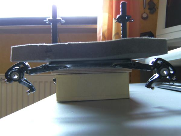

    Umbau: Gestern Abend habe ich angefangen und die hintere Getriebebox ausgebaut. Nun konnte ich mir schon ein gutes Bild machen und sehen wie viel Federweg vorhanden ist und was an ("ungewolltem") vorhandenem Material weg muss. Dieses Material war unter der Querstange der Querlernker und wurde kurzer Hand abgesägt und anschließend schräg angefeilt. Nun hatte ich schon deutlich mehr Bodenfreiheit wie vorher.
    Um mich etwas von dem ganzen Sägen und Felen zu erholen befüllte ich die Dämpfer noch mals neu mit dem Tamiya-Standart Oil (gelb). Dies stellt sich aber jetzt als nachteilig da, da die Dämpfer deutlich zu hart sind und das Auto fasst nicht einfedert (hier werde ich mir aber erstmal neue (weichere) Federn kaufen!)

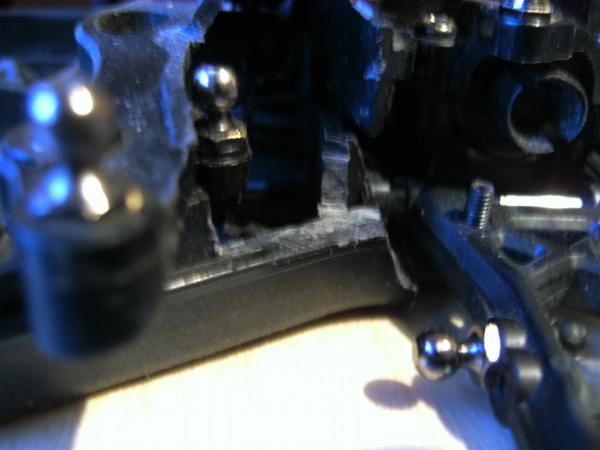

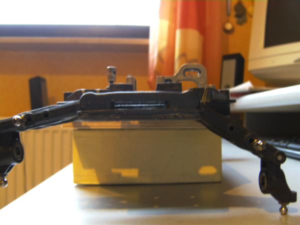

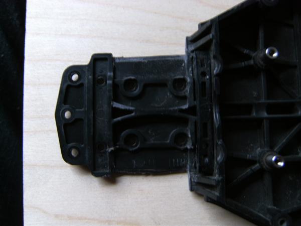

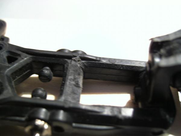

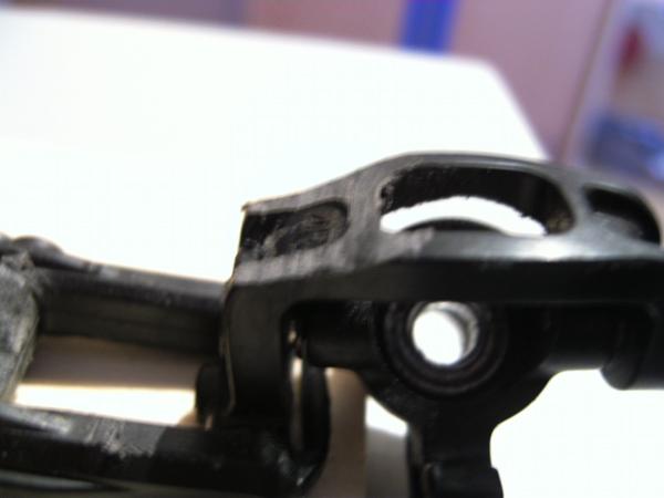

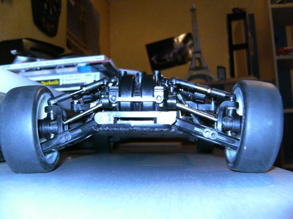

    Das mit dem sägen und feilen musste natürlich an der Vorderachse genauso passieren! Auch hier wurde schnell und ohne Problemde das überschüssige Materrial entfernt. Doch schon hier zeigte sich das der Lenkeinschlag und auch der Sturz so nicht bleiben konnte. Deshalb musste zwischen C-Hub und unterer Querlenker auch Materrial abgenommen werden genauso wie zwischen Lenkgestänge und C-Hub (das die Rechts-Links Gewindestange sich bewegen könnten).

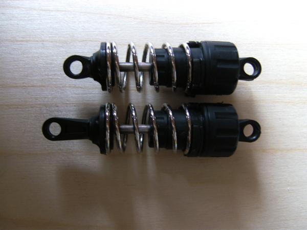

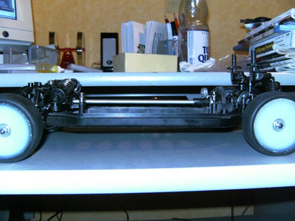

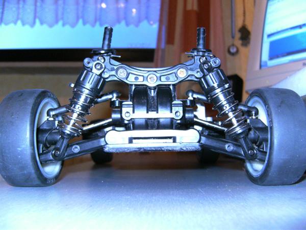

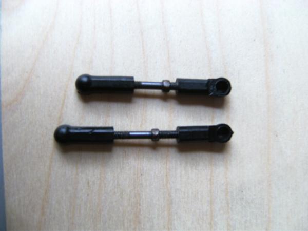

    Aber was bringt der Ausfederweg wenn die oben angesprochenen Dämpfer nicht mitmachen? Also habe ich an der Hinterachse "verlängerte" Dämpfer eingebaut. Sprich: Die kurzen Endstücke gegen die längeren Kollegen getauscht. Dadurch ergeben sich dämfer von 63mm (ich weis komische Zahl aber so ist es nunmal Rolling Eyes ). Durch die IFS-Konstruktion war ich gezwungen die vorderen Dämpfer im Orginalzustand zubelassen jedoch kann man hier die Push-Rods (Schubstangen) ohne weiteres länger machen so das auch hier die gewünschte Bodenfreiheit erreicht werden kann.
    Nun war die Hauptarbeit getan (zumindet was das Fahrwerk angeht). Die Ausgaben belaufen sich im derzeitigen stand auf 0€! Nun werden noch neue Reifen / Felgen gekauft sowie einen neue Rally-Karo!

    -max. Bodenfreiheit: 2,7cm (Onroad-Reifen)

    Was ich dir gleich sagen kann ist das dir bei der Bodenfreiheit beim Ausfedern die Knochen rausspringen können, da sie viel zu schräg stehen. Ich hab hinten mit Rally Block ohne gefeile 2,3 cm und bei mir würden bei mehr die Knochen probleme bereiten. Also da würde ich ein wenig vorsichtig sein. Vorne muss ich auch noch die Pushrods verlängern, da habe ich momentan erst 1,9 cm.
    Was ich anpeile sind 2,5 cm vorne und hinten auf Rally Block.

    edit: Vorne habe ich auch an der Chassisplatte gefeilt, bei mir hat es aber gereicht an den Querlenkern zu feilen ohne auch noch an den Lenkhebeln/Achshaltern zu arbeiten.

    Hey das mit den Knochen stimmt wobei sich das bei den ersten Testfahren zeigen muss! Wobei ich hier schon an die Urethan-Teile (Pinker-Shaumstoff) Dachte um ihne einfach weniger Spiel zu gewährleisten. Also Die Pushrods habe ich ja schon verlängert!!! Das geht ohne Probleme:D
    Wobei ich eh auf 2 cm Bodenfreiheit gehen will um den Scale-Efeckt zu bewahren Rolling Eyes. Insgesamt bin ich derzeit recht zufrieden Wink
