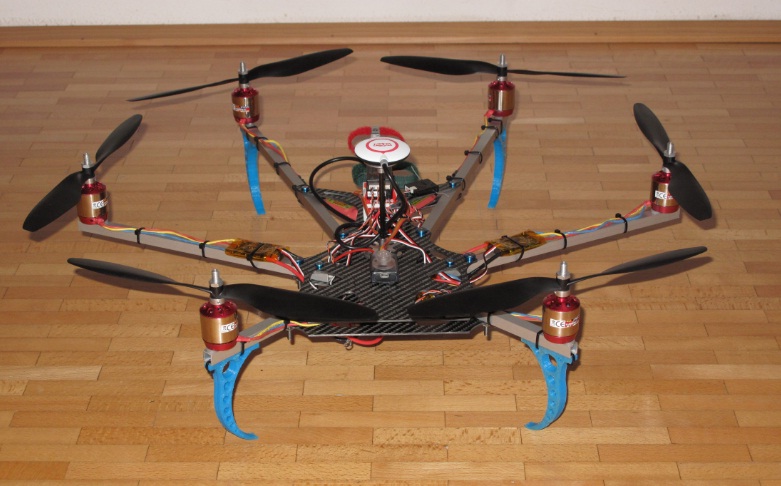

Wie versprochen:
Da die Spitzen dünn und biegsam sind, wirken sie wie eine progressive Feder - bin recht zufrieden mit dem Ergebnis. _________________ If my calculations are correct, when this baby hits eighty-eight miles per hour, you're gonna see some serious shit. Doc Brown |

Komme gerade vom ersten Testflug mit dem neuen Setup - ist alles sehr positiv verlaufen.
Gute Bodenfreiheit, auch für matschige Starts geeignet; fliegt sehr präzise und bei Bedarf völlig eigenstabil.
Soll bedeuten: ich hatte die Hände die meiste Zeit hinterm Rücken verschränkt
Video hab ich aufgrund der schlechten Lichtverhältnisse sein gelassen..ist grad echt die falsche Jahreszeit. _________________ If my calculations are correct, when this baby hits eighty-eight miles per hour, you're gonna see some serious shit. Doc Brown |

Na das klingt doch Super!
Sag Bescheid, wenn du in die Serienproduktion übergehst  |

Sieht Seehr geil aus
Kannst du mir auch solche Beinchen Drucken? (-> PN?)
Die Black Edition ist natürlich genial.
Hast du auch ne passende Gimbal dazu?
Die Kamerahalterung sieht jedenfalls nicht so aus als
ob sie die Neigung ausgleichen könnte (bzw. nur
vertikal verstellbar ohne Servo nehme ich an?)
Z.B. Mit einer MultiWii-Steuerung könntest du eine Gimbal realisieren. _________________ VMX RC ACTION VIDEOS

Die Halterung ist nur mal zum testen gedacht - das DJI Naza unterstützt eine Gimbal von Haus aus; das wäre kein Problem.
Fürs Erste wollt ich einfach nur das Gewicht niedrig halten.
Kriegst PN! _________________ If my calculations are correct, when this baby hits eighty-eight miles per hour, you're gonna see some serious shit. Doc Brown |

Wie macht sich das gerät in der luft? _________________ LRP S10 Blast TX - Brushless 4000kv - 6000mAh 2S2P 7.4v 25C
