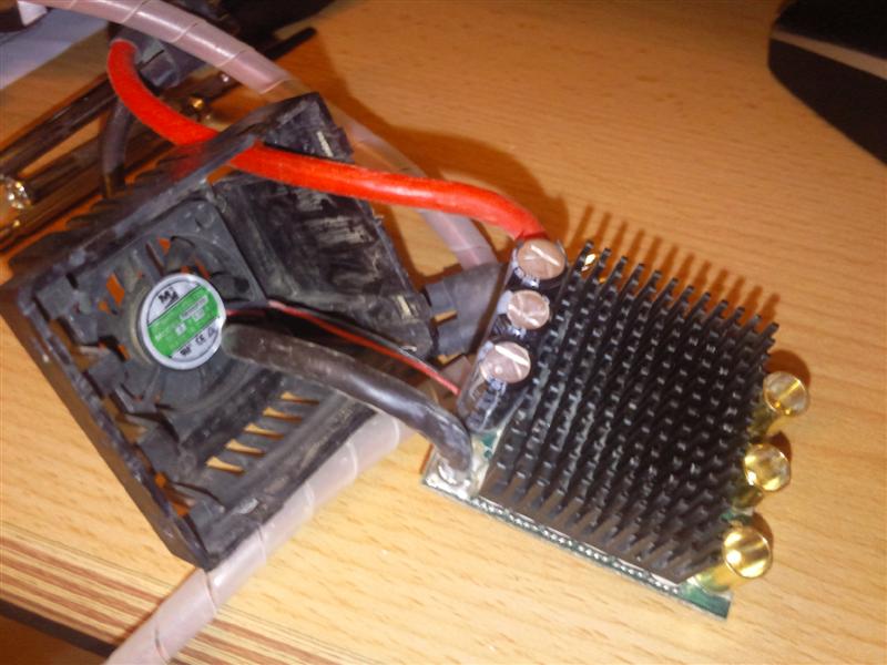

Aus gegebenem Anlass will ich hier mal eiinen kurzen Bericht über
das Abdichten des Mamba Monster Max Reglers von Castle mit Hilfe von Plasti Dip abgeben.

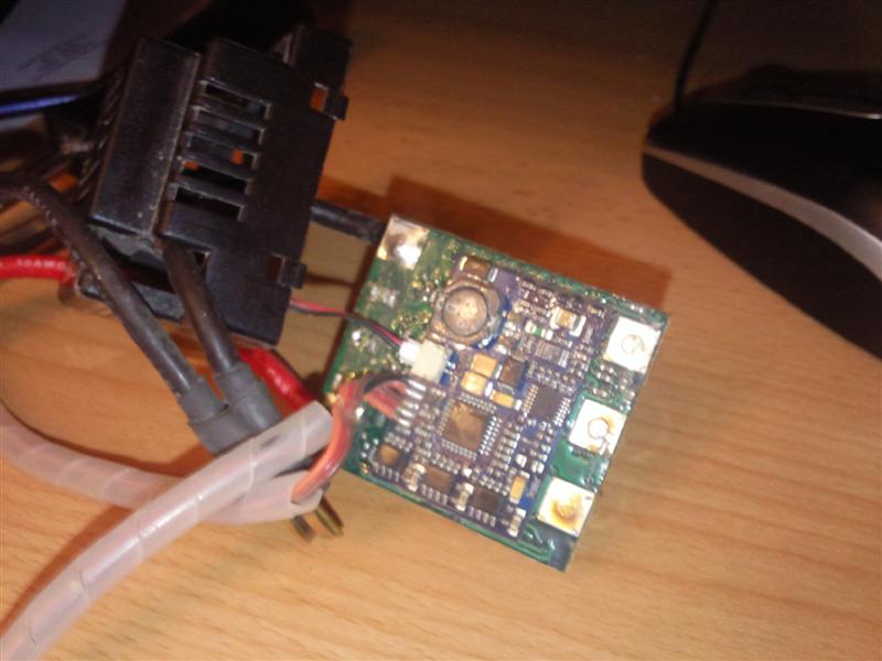

Vorerst wurde der Regler mal zerlegt, die Platine entfernt und das Innenleben des Geäuses von kleinen Steinchen befreit.
Danach wurde alles mit einem Pinsel von seiner Staubschicht erlöst.

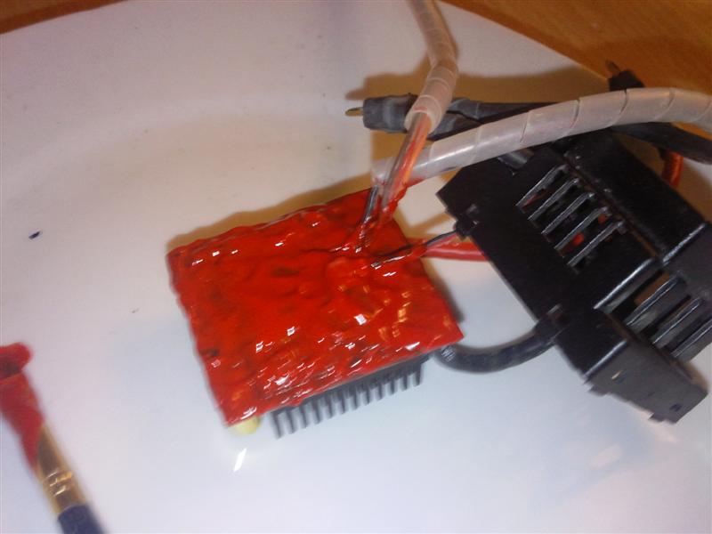

Nun wurde auch gleich die erste Schicht Plasti Dip auf die Unterseite aufgetragen.
Ebenfalls wurde hier mit einem Pinsel gearbeitet und nicht eingetaucht!

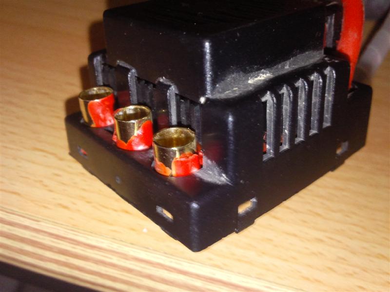

Die ganze Prozedur wurde dann 3-4 mal auf der Unterseite sowie an den Rändern, zwischen den Kabeln, Kondensatoren und bis zum Fuße des Kühhlkörpers wiederholt.
Dabei muss man immer darauf achten dass alles schön bedeckt ist und eventuelle Luftblasen (waren aber nur wenige) nochmals sorgfältig zu überstreichen.
Zwischen den einzelnen Vorgängen hab ich mir immer 15-25 Minuten Zeit gelassen, danach konnte immer schön überstrichen werden.

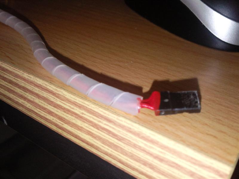

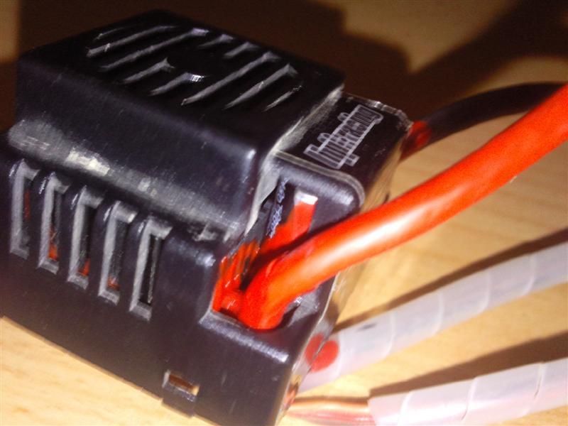

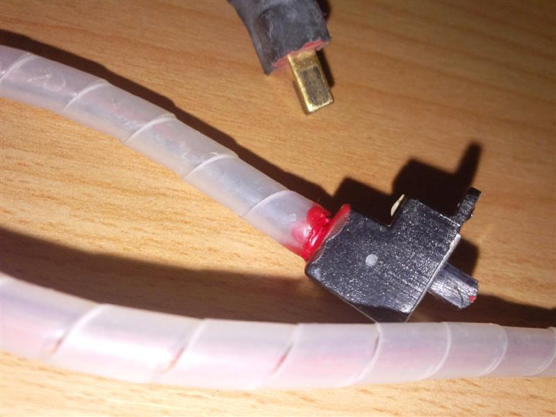

Ich habe auch die Kabel um den Empfängerstecker und dem ON/OFF Schalter, sowie LiPos damit behandelt.
Nach der Austrocknung über Nacht habe ich die Platine heute wieder in das Geäuse verpflanzt, was nicht gerade ein leichtes Unterfangen war, da der Regler ordentlich eingepackt ist und nicht mehr viel Luft bleibt zwischen Platine und Gehäuse.
Aber es hat funktioniert und nichts von der Schicht ist gerissen!
Generell ist Plasti Dip sehr schön und einfach zu verarbeiten, man muss halt konsequent mehrere Schichten auftragen und zwischen den Schritten ein wenig Zeit verstreichen lassen, aber dafür ist der Regler dann auch wirklich dicht!
Man muss allerdings beim Einsetzen ins Gehäuse darauf achten dass man mit den Plastiknasen die Schicht nicht beschädigt, denn sonst kann natürlich Feuchtigkeit/Wasser eindringen, wird aber dann unter der Schicht gefangen und der Regler kann im schlimmsten Fall abrauchen!
Aber mit ein wenig Sorgfalt ist auch diese Hürde zu meistern!

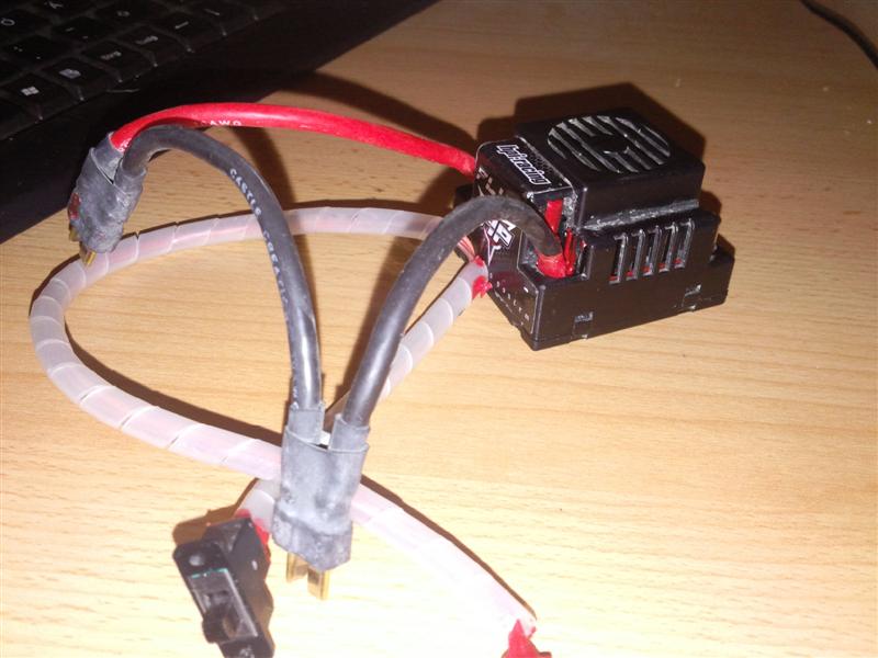

Fertiges Produkt:
LG
spins |

naja, es gibt eben viele Möglichkeiten das ganze zu machen, sei es jetzt Plasti Dip, Harz, Klarlack,....
vermutlich hast Du recht und es wird auch sicher funktionieren, nur wird Plasti Dip den Vorteil seiner extremen Elastizität gegenüber Lack vermutlich in manchen Situationen besser nutzen können.

Warum sollte da irgendwas Blasen werfen?
Laut www.plasidip.de ist Plasti Dip bis 93 °C temperaturbeständig.
Es kommt nicht von ungefähr, dass Spins und ich das gestern unabhängig voneinander gemacht haben: Es ist eine bewährte Methode. Google mal nach plasi dip esc waterproof.
Ich habe allerdings schwarzes Plasti Dip genommen Sieht ein bisschen gefälliger aus und macht sich auch auf meinen Lipos sehr gut. Wenn das Gehäuse erst wieder drauf ist, sieht man ohnehin nicht mehr viel davon. Spätestens wenn die Karo drauf ist, ist es ohnehin wurscht. Jedenfalls kommt so nicht das große Heulen, wenn man doch mal eine Pfütze erwischt hat.
Mein Tipp für die unzugänglichen Stellen am Regler ist eine Spritze aus der Apotheke. _________________ Sind wir nicht alle ein bisschen Flux?
