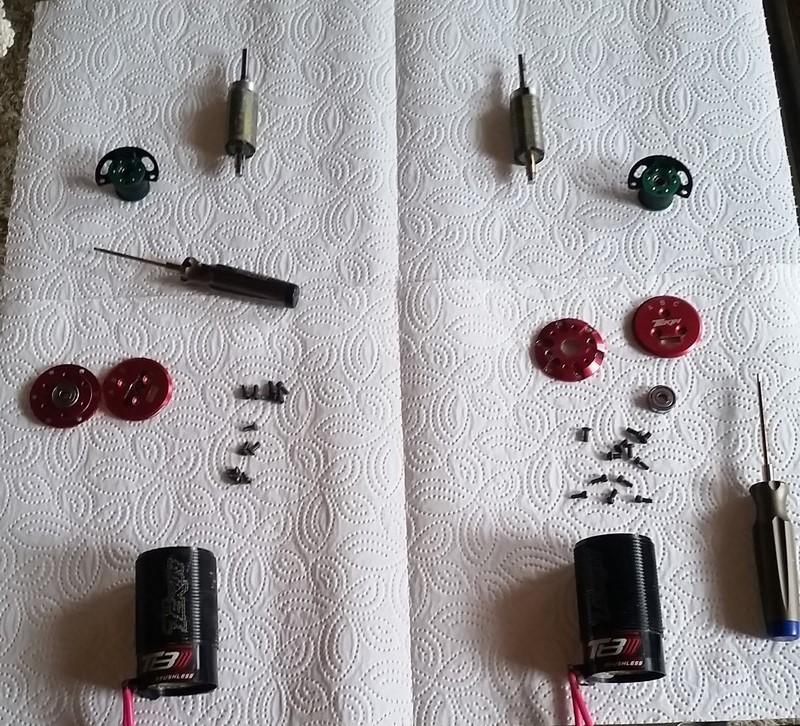

    So grade noch mal alles zerlegt. Bleibt dabei: Der eine Motor funktioniert mit beiden Sensoren und beiden Rotoren, der andere nicht.
