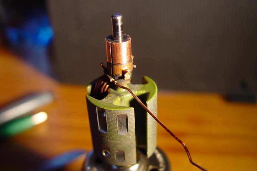

    Frei nach dem Motto "Kaufen kann jeder" hab ich mich heute hingesetzt um mir einen neuen Anker für meinen Axial AX-10 zu wickeln. Ausgangsmaterial dafür ist ein alter (wenn auch neu abgedrehter) 3poliger Anker mit 27 Windungen aus einem Mabuchi-Baukastenmotor mit Lagerschaden.

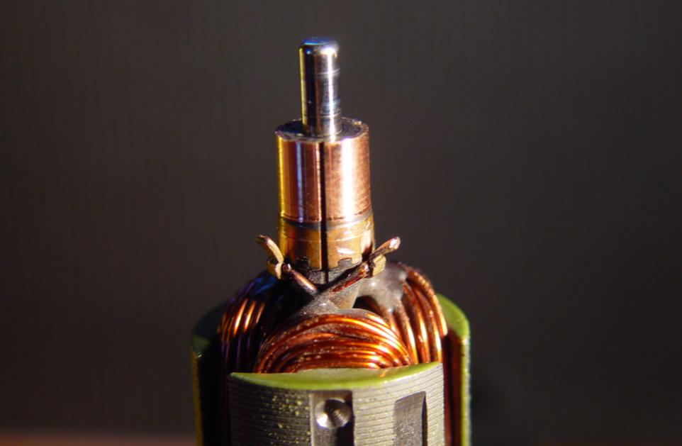

    Um den alten Draht entfernen zu können müssen zuerst die Laschen des Kollektors aufgebogen werden. Dazu eignet sich am besten ein Skalpell.

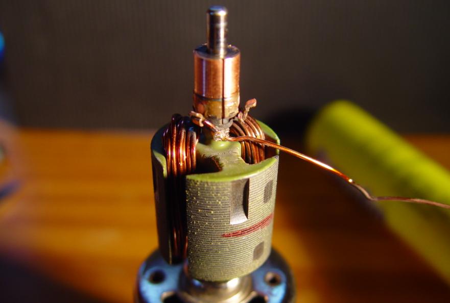

    Dann kann der Kupferlackdraht gegen den Uhrzeigersinn abgewickelt werden:

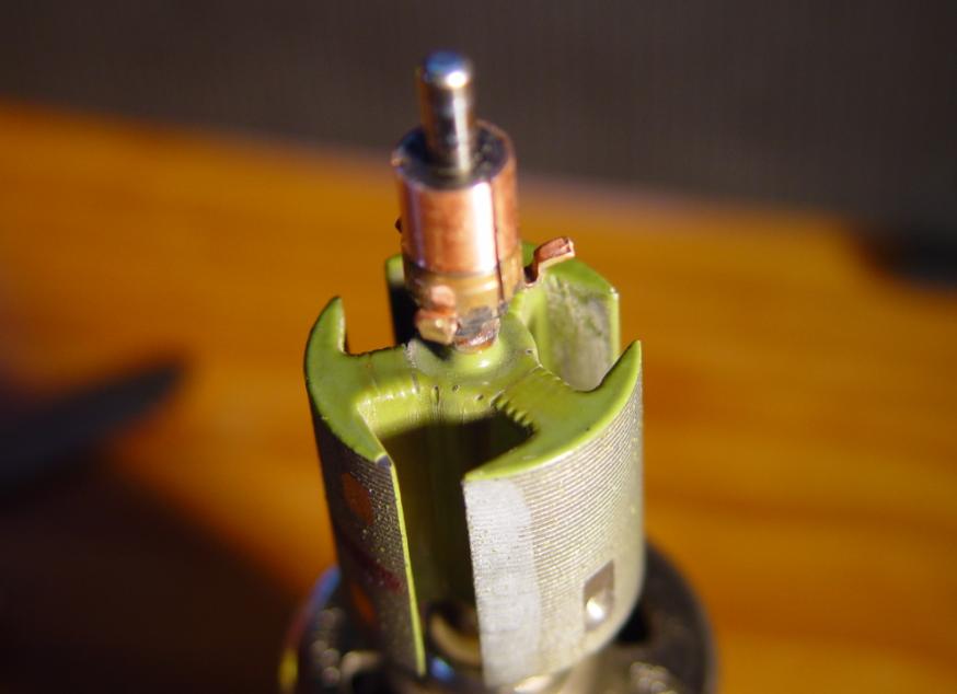

    Der leere Anker - die aufgebogenen Laschen sind gut sichtbar:
    Nun wird in umgekehrter Reihenfolge wieder aufgewickelt, beginnend beim letzten Kollektorblech. Mit 0.6er Kupferlackdraht konnte ich so aus einem 27-Winder einen 40-Winder machen. Der fertige Anker:
