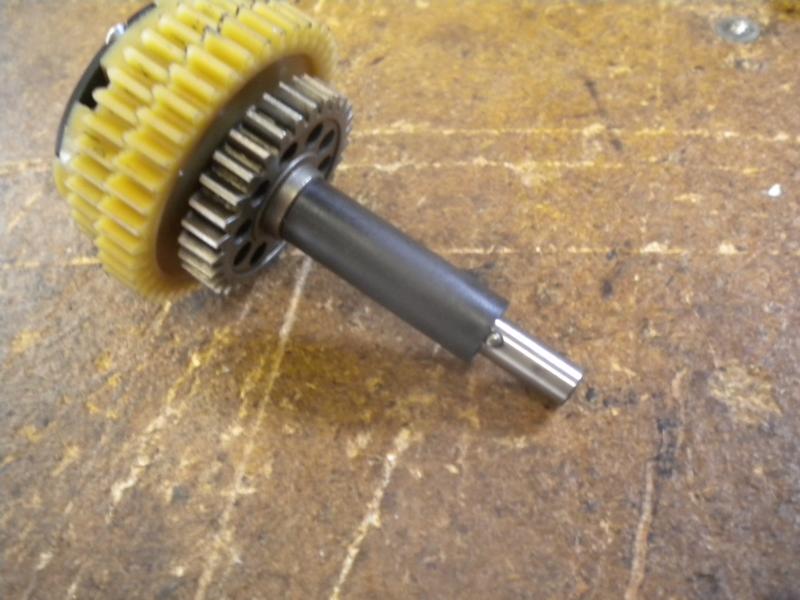

    Ich habe mir gebraucht einen Mta4 S28 gekauft.Dieser wurde erstmal zerlegt für Reinigung und Wartungszwecke.Bis auf die Diffinnereien war alles okay.
    So und nun zu meiner eigentlichen Frage.
    Es ist noch das S28 Getriebe verbaut was sehr anfällig sein soll.
    Ich habe dieses geöffnet und alle Teile überprüft, Zahnräder, Lager usw alles sieht gut aus.
    Bin jetzt dabei das Auto wieder zusammen zusetzten.
    Und jetzt muss ich mal Fragen wie schwer darf sich dieses Getriebe drehen lassen?
    Was ist normal?
    Habe leider keinen Vergleich zu einem anderen Mta4.
    Wprde mich freuen wenn mir jemand helfen könnte.

    Also ( so leicht ) lässt es sich bei mir nicht drehen, fühlt sich komisch an kann man denke ich schlecht beschreiben.
    Es lässt sich drehen ja aber mir kommt es so vor als wenn da noch ein Widerstand da ist der dort nicht hingehört.
    Meine Kyosho FO XX Gp hat ja ein 3 Ganggetriebe und dieses lässt sich butterweich drehen.
    Allerdings ist dieses nicht so verschachtelt wie das vom Mta4.
    Eventuell habe ich auch was übersehen, besitze das Auto erst paar Wochen weißte.
    An ein verdrecktes Lager mag ich fast nicht glauben da die Innereinen samt Ritzel ziemlich neu aussehen.

    schau mal nach ob evtl. der lange abstandshalter zu stramm drauf sitzt.
    wenn ja
    dann einfach ein bissel abschleifen.
    aber nur so weit das du den pin mit den fingern rein und raus krigst.
    das teil sollte nicht hin und her wackeln.
    es könnte aber auch daran liegen das du in dem winkelgetriebe einfach zu zähes fett drinn hast.

    Habe den Anstandshalter leicht bearbeitet und dieses weisse Fett entfernt.
    Jetzt läuft es schon leichter, denke mal das ist okay so.
    Ich danke dir erstmal fpr deine Hilfe:-)
