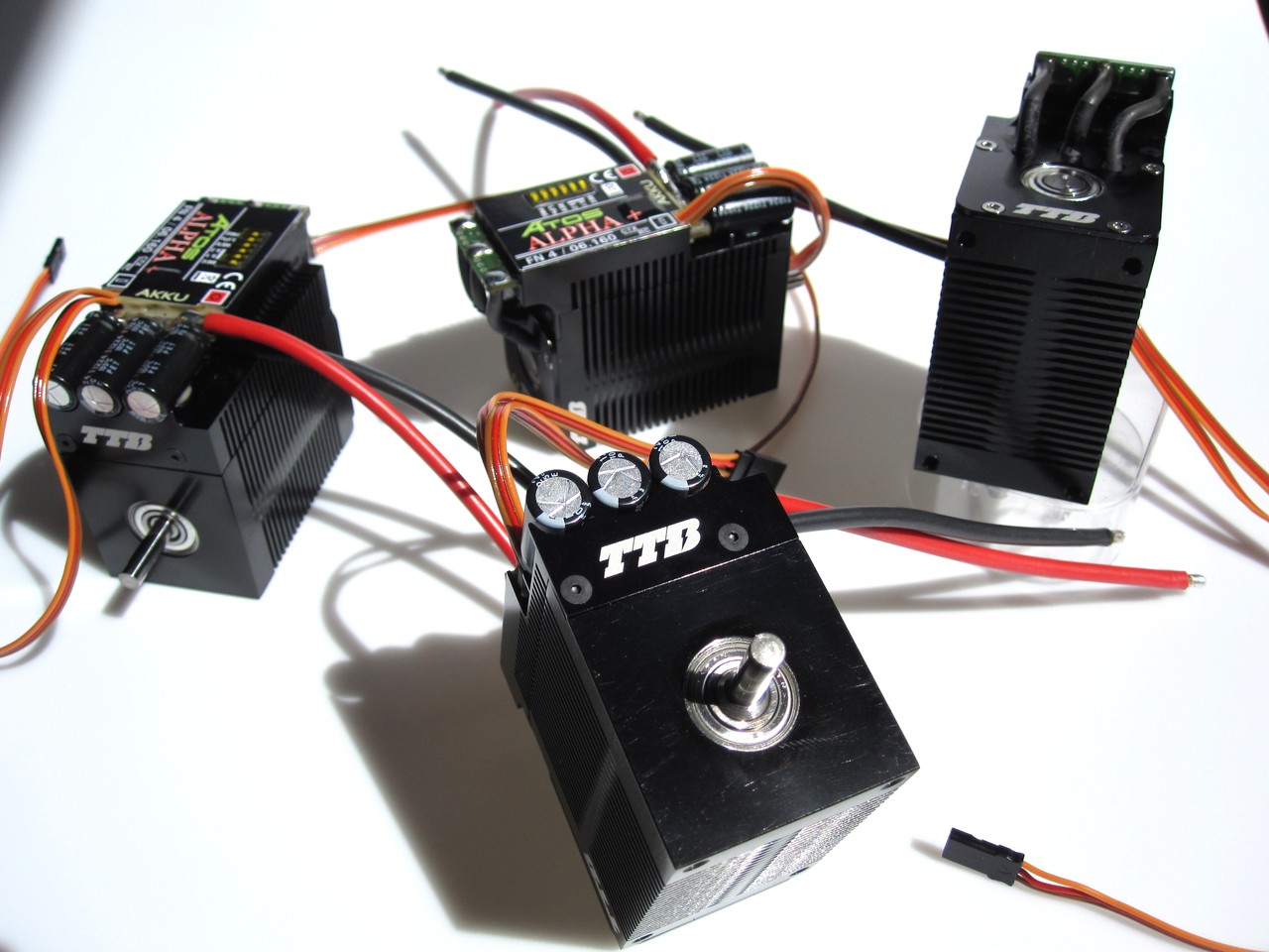

    Google mal "Leo Motion" und da den L4038-2050
    Die Motoren werden in der Schweiz in 1:8er Glattbahnern gefahren
    Atos Regler und Motor in einem Gehäuse
    Google "Atos TTB"
