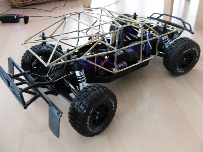

Nach den ersten Überschlägen, kam mir dann ein Käfig in den Kopf, bzw. die Idee dazu...
Warum kaufen, heißt ja Modell"bau" !
Er ist allerdings noch nicht fertig und wird im hinteren Bereich noch mal geändert um Platz für Ersatzreifen zu schaffen.

so nett der Käfig auch ausschaut...irgendwie mißtraue ich dem massiv...
Würd drauf wetten, dass der früher bricht als die Karosteher  |

Aus welchem Rohrmaterial hast Du den Käfig gebaut, und wie hast Du ihn gelötet, hart oder weich ? _________________ Himoto Mega MT10; LRP S10; 2x Kyosho TwinForce

@TheHavoc: Der Käfig ist aus 4mm Messingstangen und Messingrohren entstanden. Alles Weichlot. Da ich es zu Hause gemacht habe und das Ganze auch erst mal eine Probe ist, recht es so auch.
Mittlerweile sind n bissel über 4m drauf gegangen. Wie gesagt, er wird noch mal bearbeitet, da ich mich nach Bildern vom zu kaufenden Käfig gerichtet habe, anstatt nach den Originalen (1:1). |

Wow, 4m ist schon echt heftig. Hast Du den Käfig mal gewogen ? Und was mich interessieren würde: hast Du vorher ne Skizze gemacht oder vorher woanders die Maße abgenommen oder wie bist auf die Maße/Form gekommen ? _________________ Himoto Mega MT10; LRP S10; 2x Kyosho TwinForce

@TheHavoc: Ja bis jetzt wiegt der Käfig fast 400g, ist nicht gerade wenig, möchte aber auch keine Rennen gewinnen, sondern meinen Spaß am Bauen und betrachten haben.
Nein weder Zeichnung noch sonst was.....Augenmaß, so blöd es auch klingen mag. Ab und zu in die Karo gelegt und das war es auch. |
