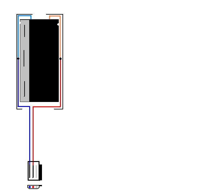

    Die dritte Strippe kommt daher, das es sich um eine Servostrippe handelt.
    Ist billiger als ein in kleineren Stückzahlen gebautes 2-Adriges Kabel mit 3-poligem Stecker.
    Gruß, Jens
