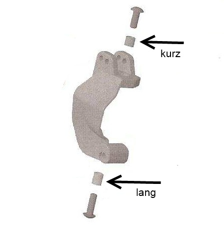

    und pass wie schon angesprochen auf die verschieden langen hülsen (oben/unten) auf...... Wink

    wenn die lenkung gut festgeschraubt "schwergängig" wird kann auch daran liegen, dass die obere und die untere hülse (siehe bild) vertauscht wurden - die untere ist geringfügig länger..... wenn unten eine "kurze" drinnen ist, hast du den fehler....

    Das habe ich schon berücksichtig und ist korrekt verbaut!
