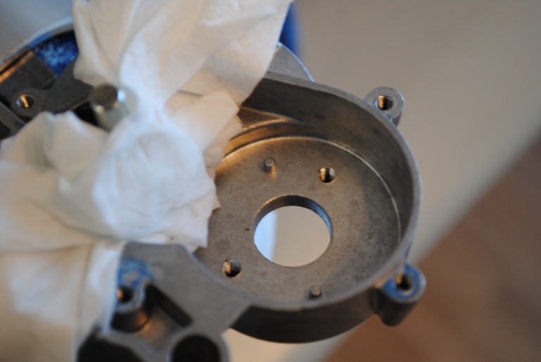

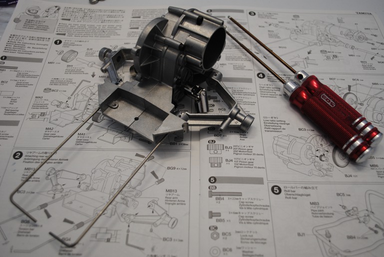

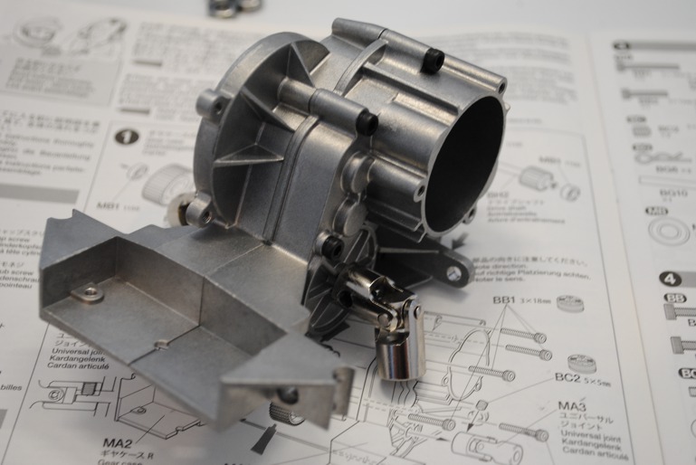

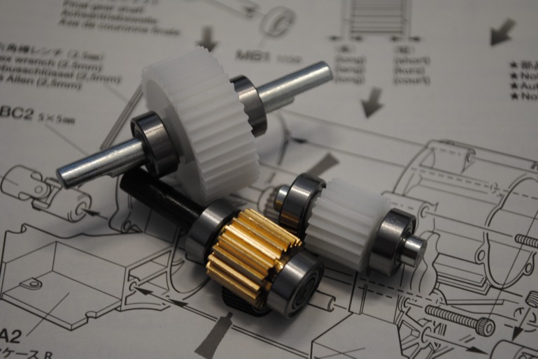

Gestartet wird mit dem Getriebe. Hier kommen bis auf ein einziges Ritzel nur Kunststoff Zahnräder rein. Ich wage zu bezweifeln dass das auf die Dauer mit 3S gut kommt. Ich werd mich da mal nach Metallteilen umsehen.

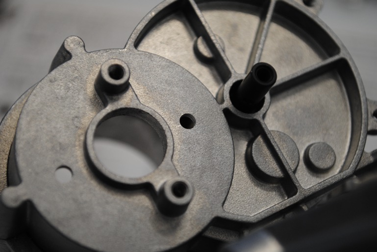

Die Wellen werden mit Kugellagern verbaut. Mich erstaunt die Passgenauigkeit der beiden Alugusshälften. Wirklich toll. Nun werden auch die hinteren Trapeze eingebaut. Inkl. Torsionsstäben. Diese Torsionsfederung passt mir nicht so … ich werde da wohl auf "richtige" Federung umbauen … Da werd ich mir noch was überlegen … hab schon eine Lösung im Hinterkopf …

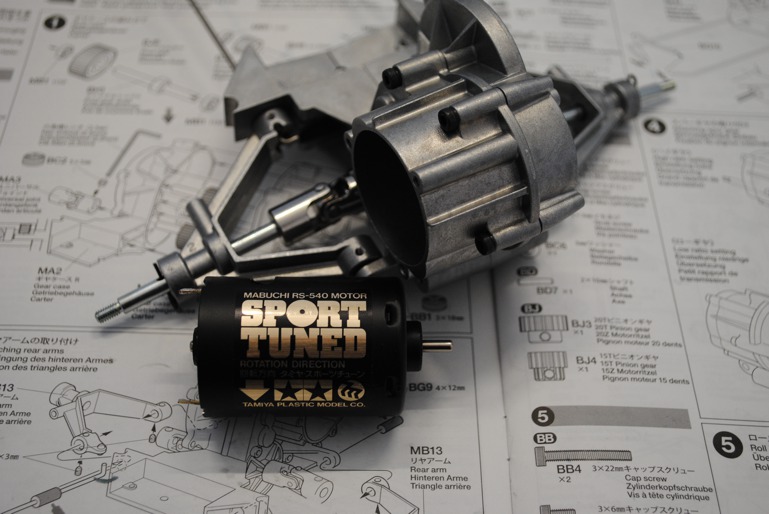

Nun der Motor. Da hab ich mich jetzt mal für den schnelleren entschieden.

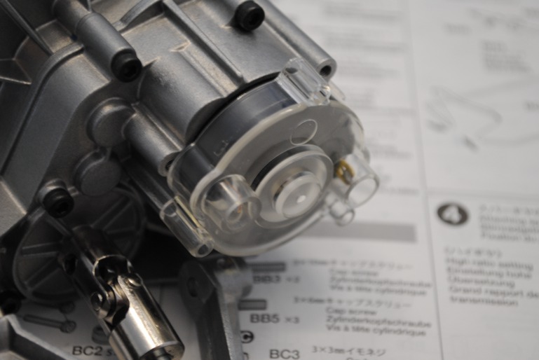

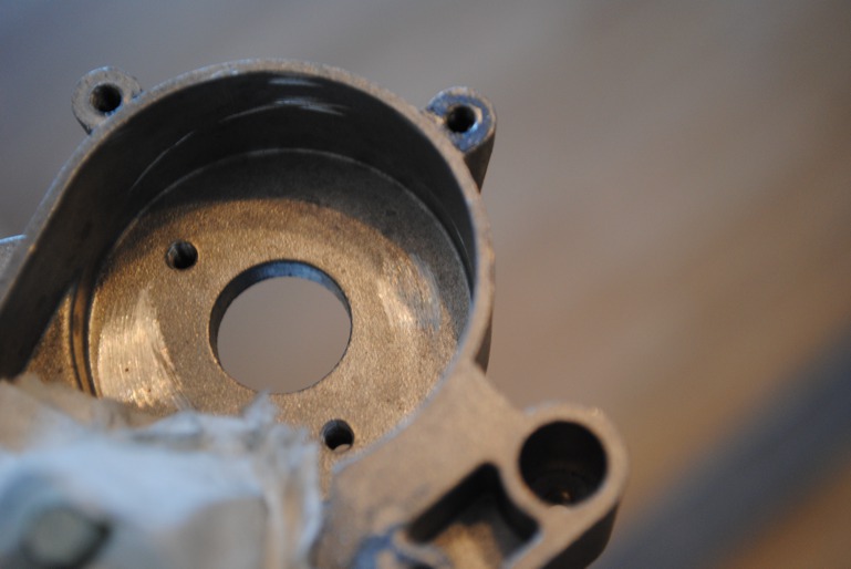

Hier bin ich auf das erste "Problem" gestossen. Angedacht ist, dass der Stockmotor das Gehäuse geschoben wird und vorne zwei kleine Bolzen das Drehen des Motors verhindern, während der Motor nur von der hinteren Kunststoffabdeckung gehalten wird.
Das hab ich vorher leider nicht gesehen. Passt mir gar nicht.

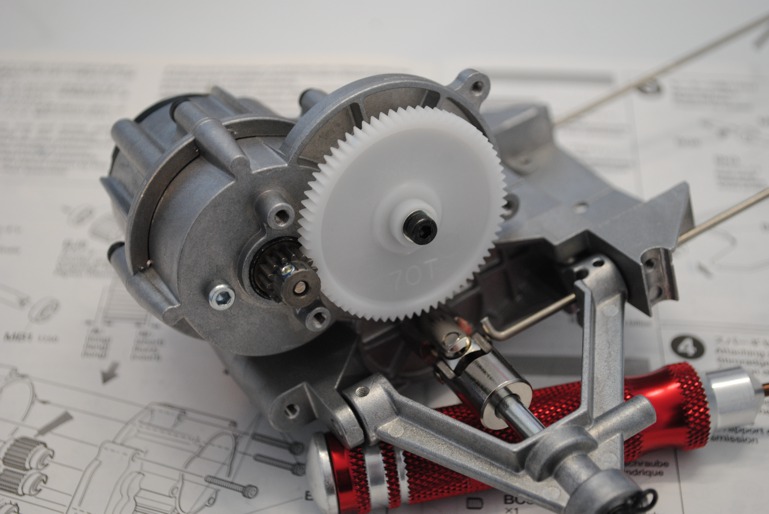

Ok … Getriebe wieder zerlegt, Bolzen weg gedremelt und zwei Löcher gebohrt. Nun kann ich den Motor von vorne festschrauben wie es sich gehört. Auf die hintere Kunststoffabdeckung kann ich nun verzichten.
Im Bausatz sind zwei Übersetzungen beigelegt. 20/65 und 15/70. Ich hab mich nun mal für die "langsamere" entschieden. Die Abdeckung musste ich leicht nachbearbeiten, da nun eine Motorenschraube in den Weg kommt … Dr. Dremel hat's gerichtet.

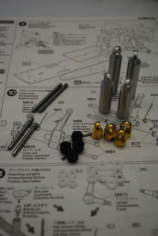

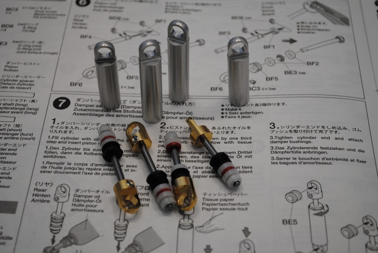

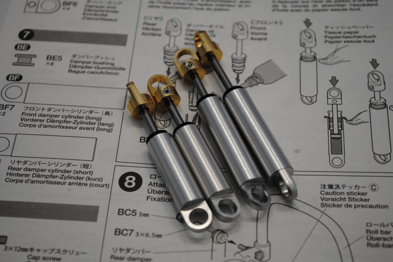

Die Dämpfer. Wirklich schöne, scalige Teile. Alles passt wunderbar. O-Ring ist mit Greenslime gefettet und befüllt habe ich sie mit 25er Öl. Ich denke ich baue sie mal ein … werde aber wie gesagt wohl die ganze Federung überarbeiten und dann fallen die Dinger halt weg.
