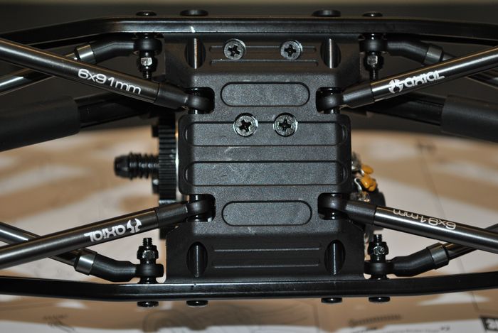

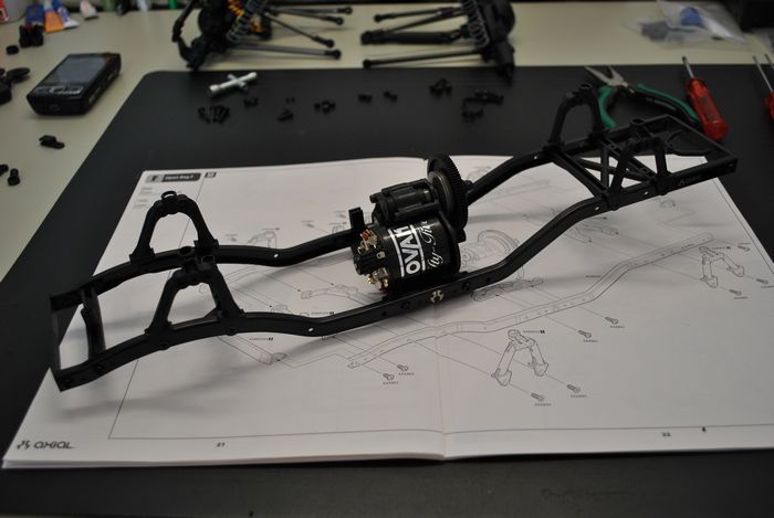

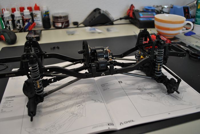

    So, der Rahmen ist gebaut. Auch hier habe ich nun mal nach Manual gebaut. Ich gehe aber davon aus dass ich da noch einige Änderungen machen werde um alles auf die Karosserie, Stossstangen, Bumper, Seilwinde usw. anzupassen.

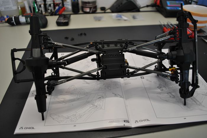

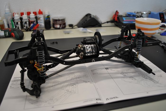

    Nun ist es an der Zeit die Achsen mit dem Rahmen zu verbinden. Hierzu gibt es nicht viel zu sagen. Alles passt perfekt. Die Links haben fixe Aufhängungspunkte. Die Dämpfer hingegen können oben in drei Positionen eingebaut werden.
    Etwas dass ich an dieser Stelle erwähnen will betrifft die Kugeln in den RodEnds der Links und Dämpfer. Diese Kugeln findet man in den Spritzbäumen. Das heisst … Kunststoff. Grundsätzlich ist ja das kein Nachteil. Es ist einfach darauf zu achten dass man beim Festziehen der Schrauben etwas Gefühl an den Tag legt. Die Kugeln lassen sich durch übermässigen Kraftaufwand locker verformen oder gar zerstören. Ich habs probiert Twisted Evil .
    So, das wars mal vom Chassis. Jetzt kämen die Halterungen für ESC, Empfänger und Akku an die Reihe, sowie die BodyMounts. Da ich aber noch überhaupt keine Ahnung habe wo ich was unterbringen werde, lasse ich die Teile nun mal bei Seite. Die Position von Lipo und Elektronik wird sowieso grösstenteils von der Karosserie bestimmt. BodyMounts lasse ich ohnehin weg …. Da werd ich was „unsichtbares“ bauen. Sichtbare BodyMounts die durch Löcher in der Karo hochkommen sind bei Scalern absolute Todessünden Evil or Very Mad .

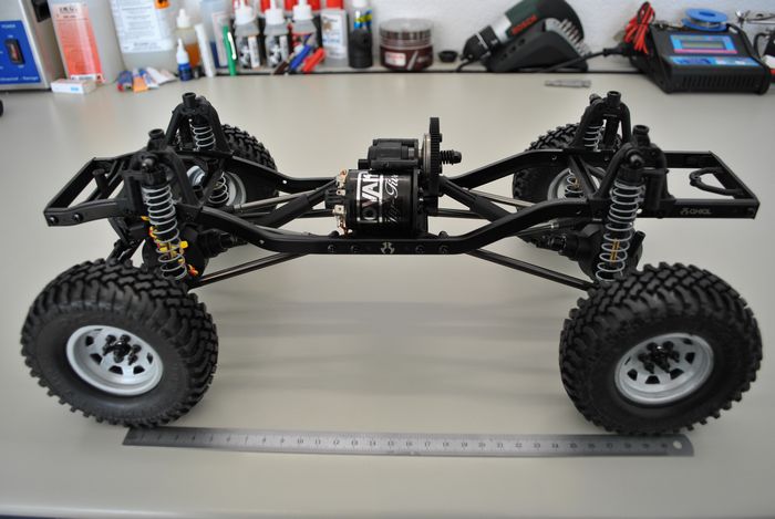

    Einzig die Räder wird ich noch zusammenbauen damit ich den Roller soweit komplett habe. Ein Foto davon wird’s heute auch noch geben.

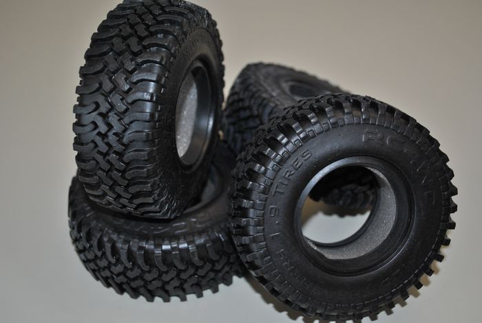

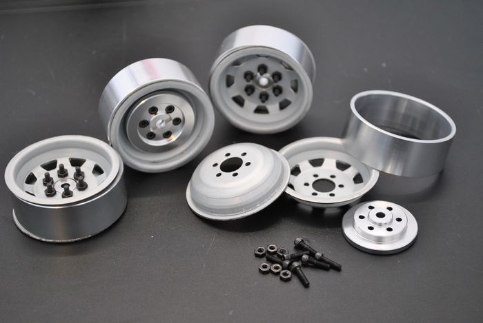

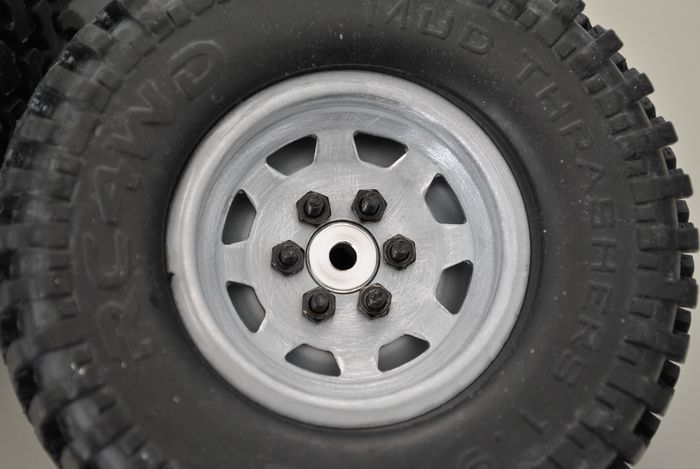

    So … zu den Rädern. Einfach traumhaft diese 4-teiligen geschraubten Felgen. Ob die Reifen meiner Wahl was taugen werde ich ja dann sehen. Optisch finde ich sie stimmig Cool .
    Also Felgen und Reifen passen perfekt in einander. Wirklich ein Beadlock-System das sitzt. Vor dem Zusammenbau habe ich die von Werk aus wunderbar lackierten Felgen mit grobem Schleifpapier angeschliffen. Der Grossteil des Lacks ist wieder weg. Die Felgen werden nun öfters liebevoll mit einer Salzlösung eingerieben um den Scal-Effekt von rostigen Stahlfelgen zu bekommen. Ein richtiger Offroader schrammt an Felsen und Steinen lang … Rost an den Rädern gehört da einfach dazu. Soll ja nicht aussehen wie die teuren Juppi-Stadt-Pussy-Offroader die nicht mal bei Regen draussen fahren dürfen weil sonst die schönen Alufelgen schmutzig werden Twisted Evil .
    Ok … nun machen wir dem Chassis mal Beine Razz .
    ... to be continued

    Nun gab’s mal die erste Kostümprobe. Natürlich stimmt nun der Radstand von Karo und Chassis um ca. 1.5cm nicht überein. Wär ja auch viel zu einfach sonst Razz .
    Nun stellt sich halt die Grundsatzfrage:
    - verkürze ich nun den Radstand in dem ich die Links abdrehe und so kürzer mache (wenn ja, kürze ich die Links auf beide Achsen … oder nur auf die Vorderachse … oder nur auf die Hinterachse)
    ... oder ...
    - verlängere ich die Karosserie indem ich sie hinter der Kabine abschneide und ein Stück einsetze
    Fragen über Fragen Rolling Eyes … ich glaub ich brauch nun erst mal ein Bier

    Radstand gar nicht variabel Shocked beim SCX10 Chassis ?
    Einfacher und schneller wärs - die Links kürzen, aber gleichmässig an Front und Heck.

    Nein, da ist nix variabel. Die Links habe eine fixe Länge.
    Du hast recht ... Links kürzen ist natürlich einfacher. Ich bin mir aber immer noch nicht ganz schlüssig was ich tun soll ... Rolling Eyes

    Passen die Radhäuser 100%ig oder müssen die noch etwas erweitert werden?
    Dann könnte man darüber die fehlenden Millimeter herausholen.

    Kürzen Very Happy 1,5 cm insgesammt gel? why not ,5 vorn 1 hinten?
