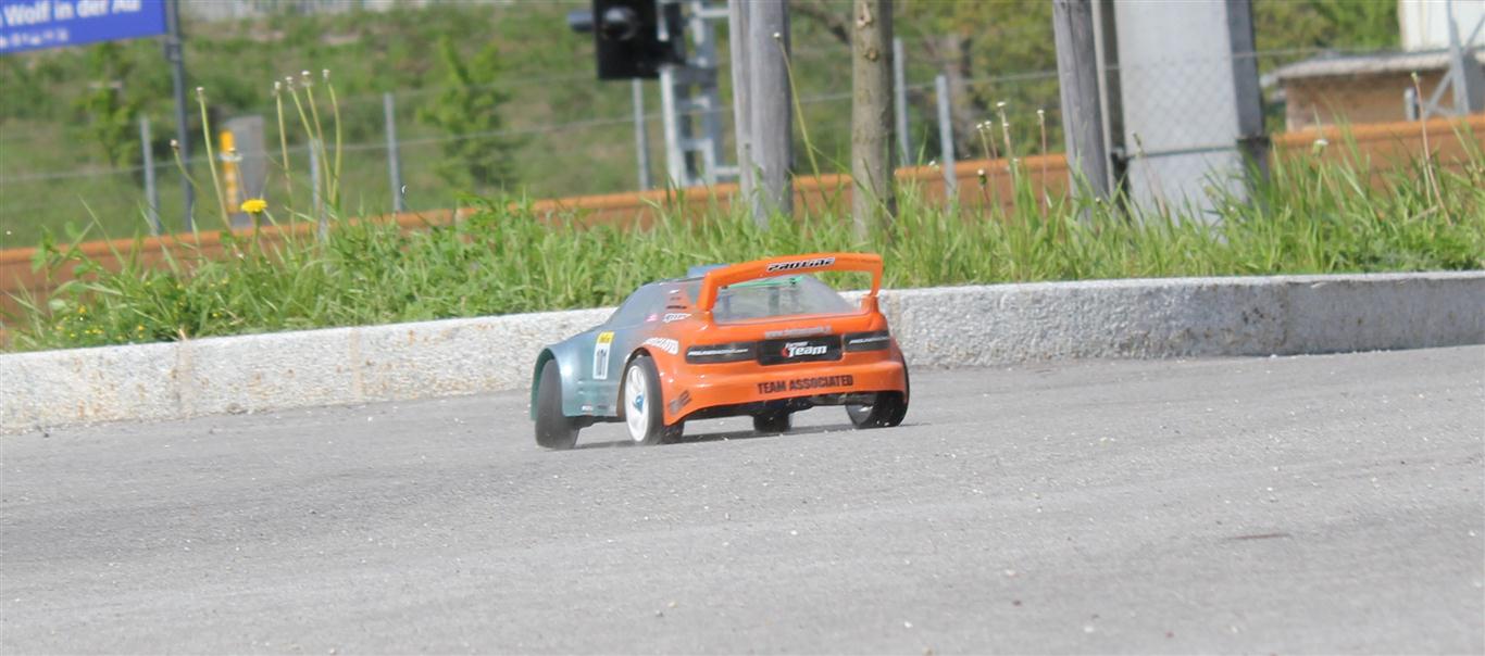

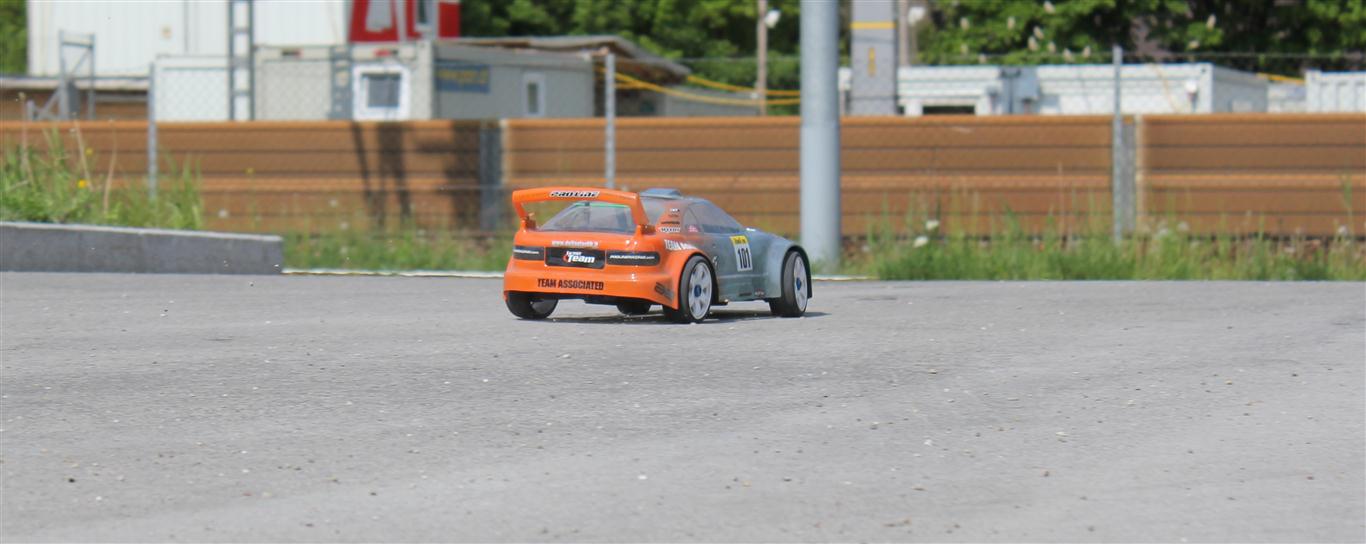

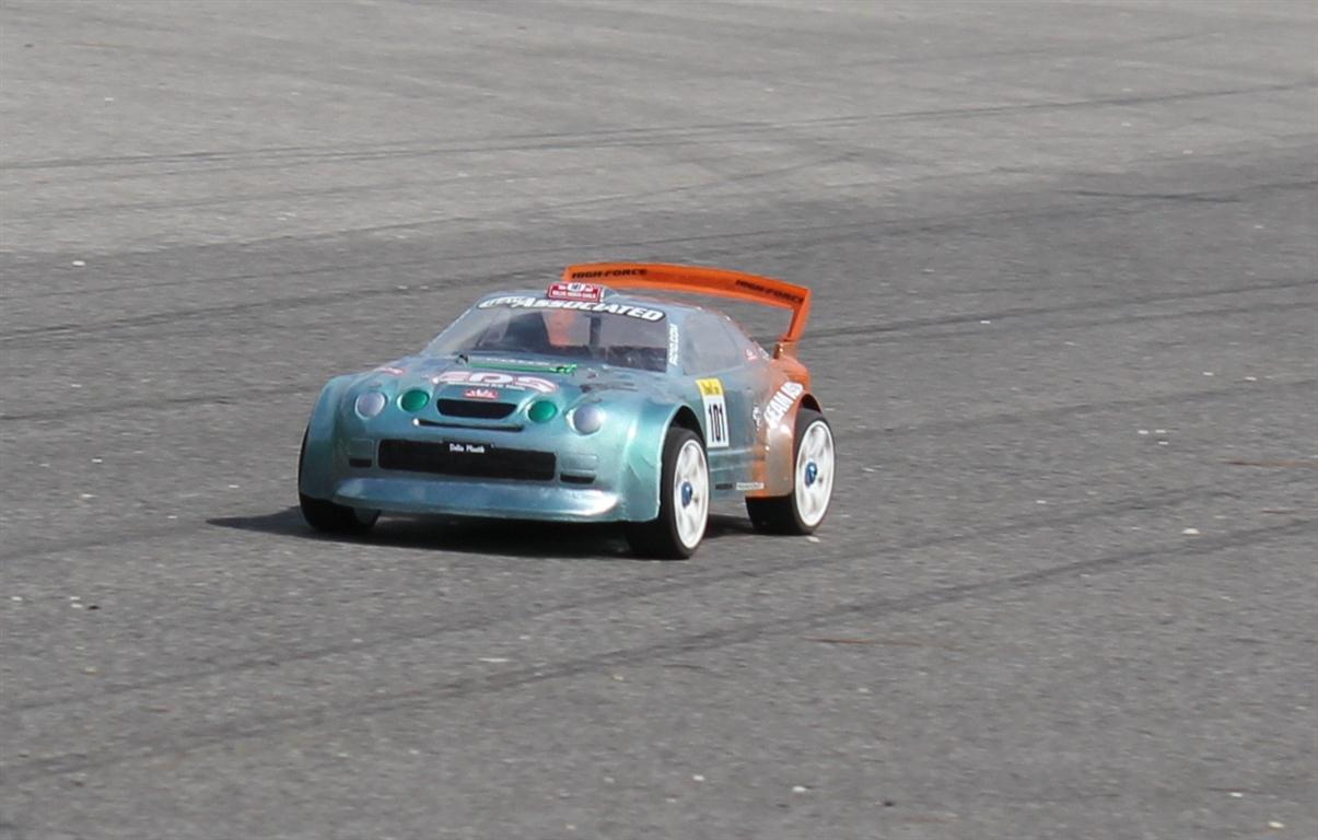

    Gestern sind ein paar Fotos während der Fahrt entstanden....

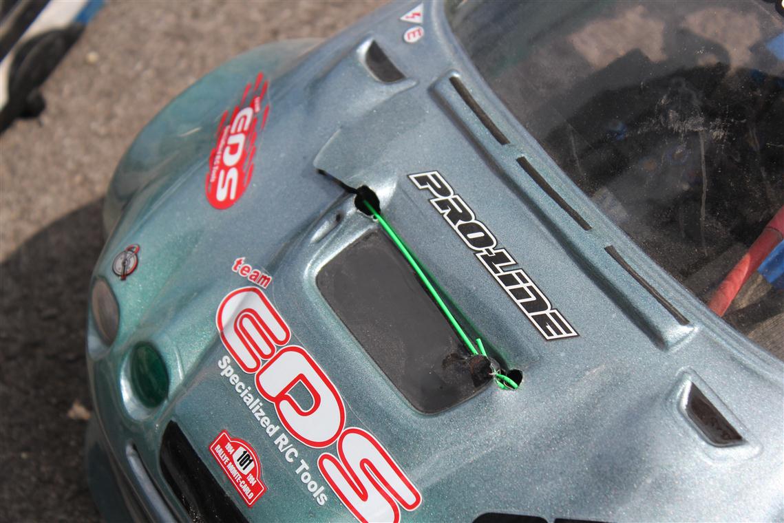

    Nach einem recht heftigen frontalen Einschlag in einen Randstein gab es dann einen kleinen Schaden an der Karo, und zwar ist sie bei den Löchern der vorderen Karosteher durchgebrochen.
    Kann aber repariert werden und tut der Form/Stabilität keinen Abbruch.
    Ich bin generell ein paar mal wo angefahren und muß zu meiner Verwunderung anmerken, dass kein einziges Stück Farbe abgeblättert o.Ä. ist.
    Zu den Reifen:
    Die Sweep Reifen als auch die Felgen sind ihr Geld absolut wert!
    Der Grip und die Beherrschbarkeit des Reifens sind top, nach ca. 60min. reiner Fahrzeit ist auch noch genug Profil vorhanden.

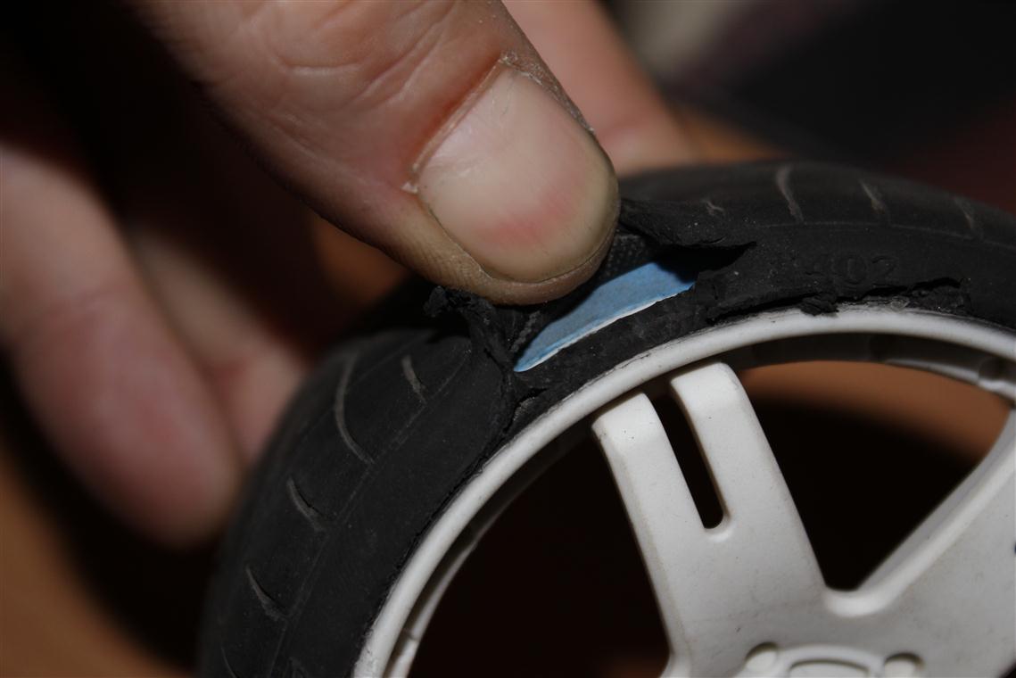

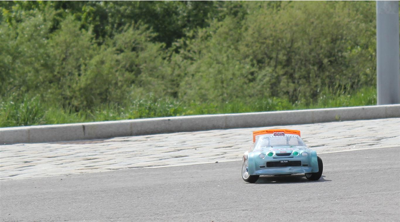

    Aufgrund der Tatsache, dass ich mit den Reifen nicht nur auf planem Asphalt, sondern auch auf den in den Bildern ersichtlichen Pflastersteinen mein Unwesen getrieben habe, sind die Reifenflanken teilweise beschädigt.
    Aber das ist ganz klar, da die Kanten der Pflastersteine bei seitlicher Anfahrt einfach zu hoch sind, das verhält sich dann wie permanente Schläge gegen die Flanke.
    Dank der Karkasse des Reifens blähen sie sich aber auch dann nicht auf und man kann eigentlich, ohne Einbußen zu bemerken, weiter seine Runden drehen.

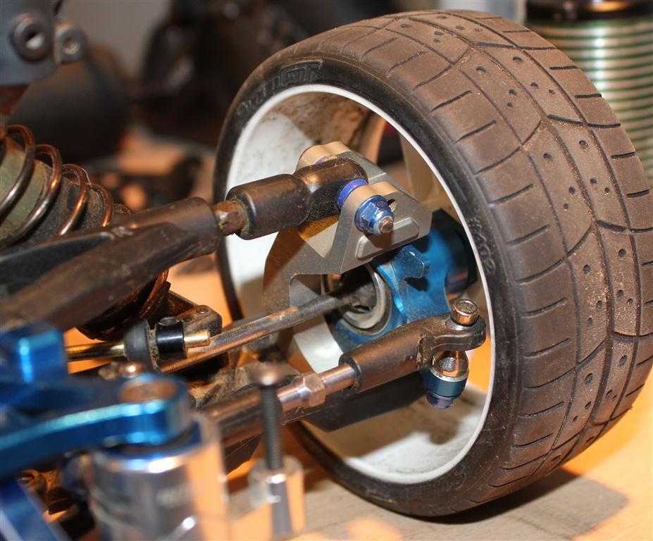

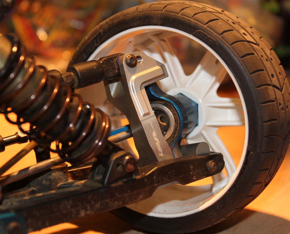

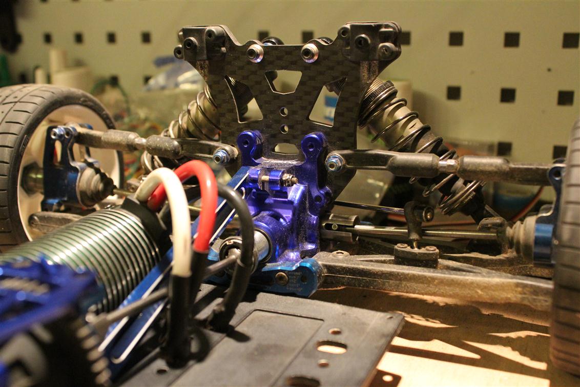

    Nachdem ich nach ca. 8 Monaten meine Lancia Stratos Karosserie von einem Freund, der sich im Airbrushen übt, wiederbekommen hatte, wurde der Rallygame Asso wieder zum Leben erweckt.

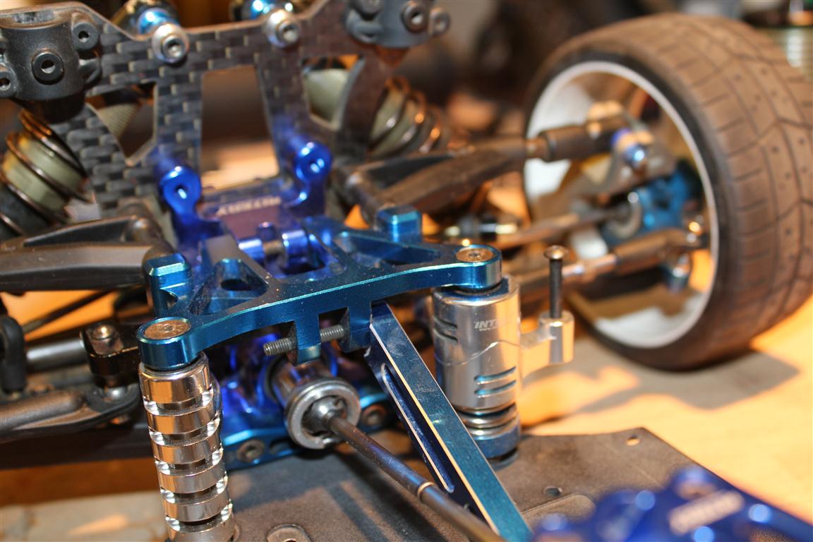

    Folgende Neuteile sind verbaut worden:
    Carbon Dämpferbrücken
    Alu-Getriebegehäuse vo/hi
    Alu-Mitteldiffbock
    Alu-Top Plate für SC8
    Alu-Lenkung
    geschmiedete Lenkhebelträger

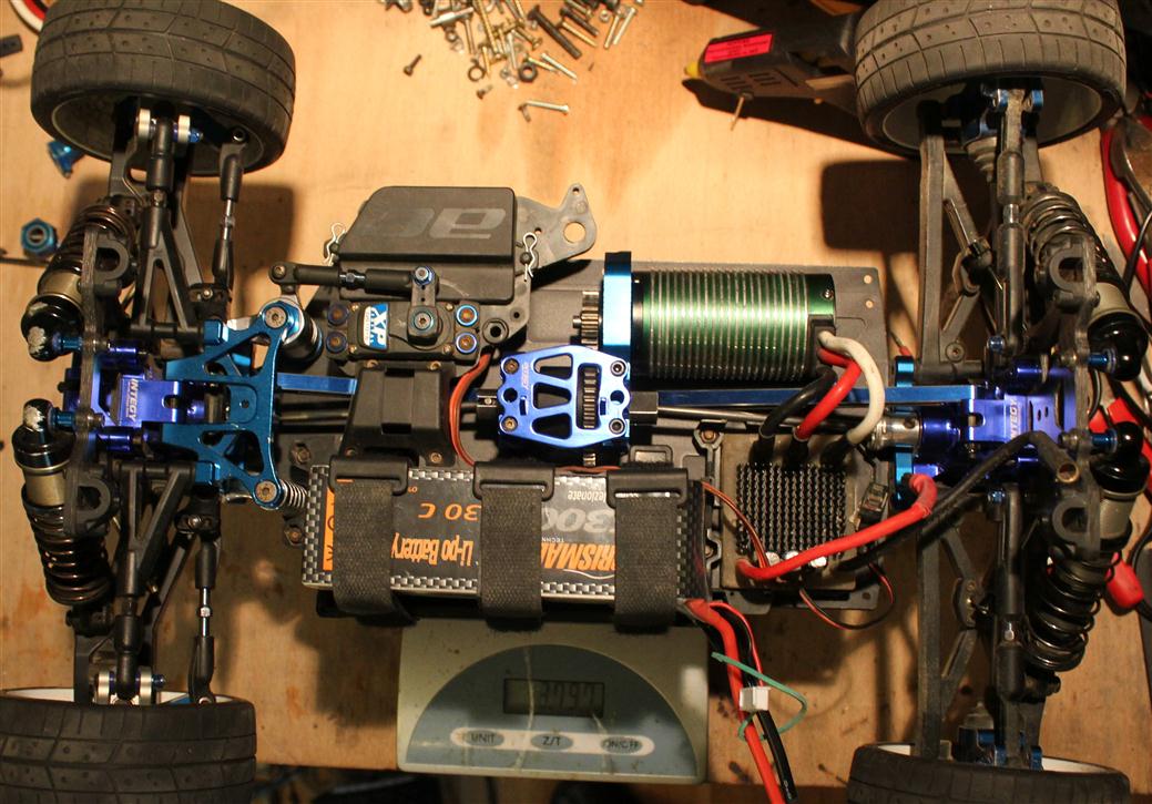

    Das Gewicht liegt fahrfertig bei 3797gr. mit einem 6s 5300mAh Lipo.
    Desweiteren habe ich wieder den 2200kV Castle Motor verbaut, übersetzt mit 44/22.
    Rechnerisch ergibt sich mit den "kleinen" Rally-Rädern und vollen Lipos eine Geschwindigkeit von ~124km/h bei 55.000u/min.

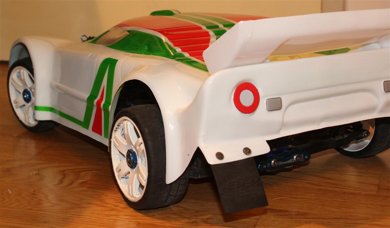

    Dann will ich mal die Bilder sprechen lassen.....
    (auf die einzelnen Teile werde ich separat eingehen)
    weiter gehts dann mit der Karosserie......
    spinsV8
    Anmeldedatum: 11.02.2010
    Beiträge: 2500
    BeitragVerfasst am: 27.07.2011, 02:22 •   Titel:
    So, ein letztes Bild noch für heute, morgen wird dann editiert...

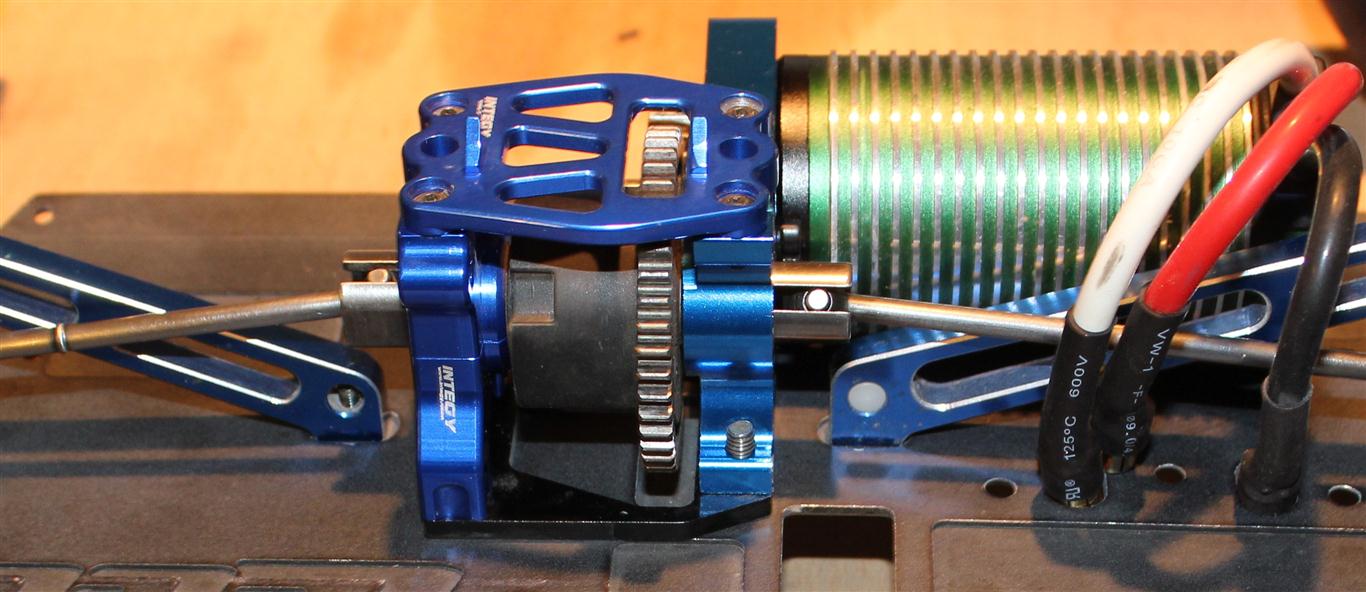

    @Richard: Wie bist du mit den Integy Getriebeboxen klar gekommen? Haben die aufs Chassis gepasst, oder hast du sie plan geschliffen?
    spinsV8
    Beiträge: 2500
    BeitragVerfasst am: 01.08.2011, 10:55 •   Titel:
    Die Integy Boxen sitzen wie ein Maßanzug und die Diffs laufen (nat. geshimmt) absolut spielfrei.
    Ich war selbst überrascht, da ich von Integy in Verbindung mit HPI damals nicht so überzeugt war.
    Jedenfalls sind die Getriebeboxen wirklich sauber gefertigt.
    Hast Du schlechte(re) Erfahrungen damit gemacht?
    Der Diffbock und die Top Plate sind übrigens auch nicht zu bemängeln.
    LG
    Richard
    BeitragVerfasst am: 01.08.2011, 11:15 •   Titel:
    Jep, ich habe die Zapfen schleifen müssen, denn die haben nicht in die Aussparungen im Chassis gepasst.
    Weiters gab's ca. 0,5mm Höhenunterschied zwischen den Hälften (obwohl alle Lagerbohrungen gepasst haben), sodass sich die Chassisplatte beim Anschrauben verbogen hat.
