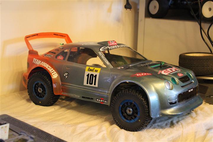

Wie stark blähen die Reifen eigentlich wenn Du am Stand Vollgas gibst? Muss man evtl auch berücksichtigen beim Karo beschneiden. Für 100km/h onroad Orgien sind die Reifen nix, aber das hast Du ja damit nicht im Sinne (bzw hast eh andere Reifen dafür).
Die Reifen sind noch nicht veklebt, aber genau aus diesem Grund habe ich vor, sie zu tapen.
othello hat Folgendes geschrieben: |
Mühsam wird es auch wenn es feuchter wird und sich der ganze "Dreck" innen an der Karo absetzt und der Wagen gleich mal 1Kg schwerer dadurch wird (dann siehst Du gleich wie gut das Elo Setup wirklich ist). Dafür müsste man die Karo ähnlich zum 1:1er mit Radkästen versehen. Bastlerisch definitv machbar und auch für die Komponenten am Chassis kein Fehler.
Das bin ich schon vom SC8-Deckel gewohnt, dem Fahrzeug und seinen Komponenten lässt das aber keine grauen Haare wachsen.
Der Castle 1520 spielt sich in jeder Lage damit.
Variierst Du den Speed wieder mit verschiedenen Akkuspannungen? Bzw hast Du errechnet auf was für Speeds Du mit welchen Reifen und Spannungen in etwa kommen wirst (bzw willst)?
Sweep Straßenräder und SC8 Diffs (4,3:1):
ca. 60km/h (18,5V)
ca. 70km/h (22.2V)
Sweep Straßenräder und RC8 Diffs (3,31:1):
ca. 74km/h (18,5V)
ca. 89km/h (22.2V)
...mit dem "Rally-Radsatz" werden diese Angaben halt leicht nach oben hin korrigiert, der Durchmesser beträgt dann 10mm mehr.
Von der Drehzahl her mit 30.000-36.000 U/min immer im grünen Bereich.
Für reine Onroad-Einsätze wird aber ziemlich sicher der CC 2200kV Motor verbaut....
Die Diffs sind momentan mit 50.000/100.000/20.000 cps befüllt.
LG
Richard
edit:
Kommst Du mit den Reifen voll eingefedert und beim Einlenken klar mit der Karo? |
Ja, gehts sich gut aus, nur hinten brauch ich generell härtere Federn.
Rein optisch kommen mir die Felgen dann doch etwas "klein" vor bzw die Reifenseitenwand recht hoch. |
Ja, ich weiß, aber leider gibt es keine Möglichkeit, das besser hinzubekommen aufgrund des Innendurchmessers von 3", da sieht dann die Flanke automatisch recht hoch aus.
Ich denke aber, dass es seinen Zweck fürs Aug´ bei diversen Fahrten und für Videos erfüllt.
(Außerdem habe ich noch was mit der Karo vor, da sind mir die hohen Reifen gar nicht so unrecht... ) |

Ohne Worte, nur geil ohne Ende, und ich beneide Dich/Euch teilweise um euren Einfallsreichtum ! SC8-Felgen, umlackiert - perfekt genial.
Hmm jaaa, neee, evtl. bissl grenzwertig vielleicht schon. Könnte man aber evtl. wieder mit den Felgenringen kaschieren (ebenfalls weiss lackieren und evtl. die Schräubchen senken). _________________ Himoto Mega MT10; LRP S10; 2x Kyosho TwinForce

Könnte man aber evtl. wieder mit den Felgenringen kaschieren (ebenfalls weiss lackieren und evtl. die Schräubchen senken). |
Nein, leider, das sieht wiederum garnicht nach WRC aus.
Den Ring kann man sich leider nicht wegdenken, ich habe mir das alles durch den Kopf gehen lassen bzgl. weiss lackieren (sogar die Schrauben).
Aber so wie es jetzt ist kommt es dem Original nunmal am nächsten, viel mehr kann man nicht tun.
LG
Richard |

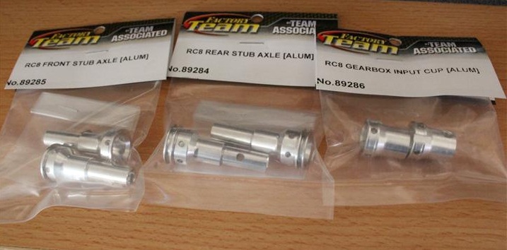

So, da ich ja letztens mit den SC8 Diffs (4,3:1) unterwegs war, werden heute die Buggy-Diffs (3,3:1) eingebaut.
Als kleines "Schmankerl" werde ich noch die leichteren Radachsen und Diffausgänge (Alu-Drehteile) verbauen.
Morgen sollte dann Zeit für eine Testfahrt sein, Video wird folgen.....
LG
Richard |
spinsV8 CULT-Urgestein
Verfasst am: 29.04.2011, 20:35 • Titel: |
Auch hier sind News zu verzeichnen....
Die Alu-Achsen und Abtriebe sind verbaut, insgesamt hat der Asso dadurch 58 Gramm an rotierender Masse verloren, was kein schlechter Wert ist.
Eine Radachse wiegt ein Drittel des Originalteils (5g/15g).
Gestern stand auch ein kurzer Setup-Test an.
Ich habe also die Celica-Mütze draufgeschnallt und einen 5s Lipo durchgeblasen auf Asphalt.
Was soll ich sagen, einfach nur genial zu fahren.
Ich kann jetzt auch nicht beschwören ob die Karossereie oder weniger rotierende Masse der Ausschlag für dieses brilliante Fahrverhalten ist, wahrscheinlich beides.
Er beschleunigt traumhaft geradeaus, ohne ungewollt abzubiegen, ist in heiklen Situationen schön kontrolliert abzufangen und bleibt beim bremsen auch brav in der Spur.
Das Fahrzeug finde ich, für mich persönlich, nun perfekt abgestimmt.
Eventuell noch härteres Öl in die Dämpfer, ist aber kein Muß.
Letzte Einstellungen muss ich noch am Regler vornehmen (Punch leicht zurücksetzen, Bremse ebenso), dann bin ich zufrieden.
Ich habe auch die Kamera mitlaufen lassen, war aber leider alleine, das Ergebnis ist daher nicht das Beste, aber man kann einen Eindruck bekommen ......

hmh so viel is leider nich zu erkennen aufm video, aber mir persöhnlich wäre die hinterachse zu stabil .. ansonsten finde ich das gesamt kozept stimmg, die 1600 KV scheinen voll und ganz zu reichen. was aus dem video nicht so erkenntlich wird sind die federwege. hier würde ich beim rally kanpp unter der hälfte negativen federweg geben und das auto etwas hochbeinig stehen lassen. das ganz vielleicht mit federn mittlerer härte..
nur meine meinung =)
grüße _________________
Verfasst am: 30.04.2011, 18:58 • Titel: |
@lahndillteam:
Ja, bei mir natürlich!
Link zum Artikel
@silex:
erstmals folgen später noch Videos aus verschiedenen Perspektiven, dann kann man mehr erkennen.
Bzgl. Federwege/Hochbeinigkeit habe ich (glaube eine Seite vorher) schon geschrieben, dass es eben zwei Ausführungen gibt.
Einmal mit Straßenrädern und weniger Federweg, einmal mit "Gravel-Bereifung" und natürlich auch mehr FW.
Ich habe das Problem mit dem "Scale-Faktor" auch schon erwähnt, ich will einfach keine Straßenräder und viel Platz in den Radkästen.
Das käme in der Realität einem hochbeinigen Rally-Car mit 24" Felgen und Straßenbereifung gleich.
Und ja, der 1600kV Motor ist absolut ausreichend und hat genug Kraft, selbst an "nur" 18,5V.
Temperaturen sind so niedrig, dass kein Lüfter von Nöten ist, ich konnte den Motor auch heute nach knapp 15 Minuten Fahrt ohne weiteres angreifen.
Von der Fahrzeit her bin ich immer aufs neue begeistert. Ich habe heute in einer viertel Stunde auf Asphalt nur ~3800mAh verheizt.
LG
