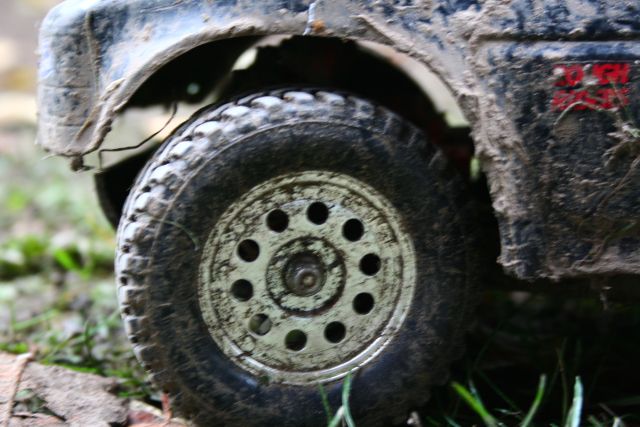

es wurden nicht die hummer felgen, weil ich diese hier noch schöner fand

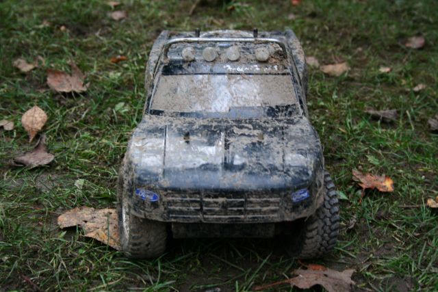

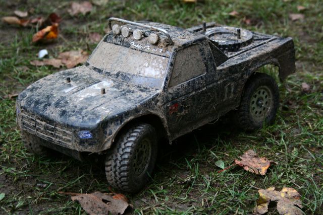

Nee, ich selber hab die Karo nicht. Zum Car: na das ist doch schonmal was, macht echt was her ! Die Felgen: von welchem Modell sind die, Bestell-Nr. ? Jetzt noch die Buzzard-Karo da drauf (weil die F-150 ist zwar schön, aber doch ein bissl veraltet von der Optik her wie ich finde), dann sieht das Teil glaub ich richtig fett aus !

Die komplett zugemodderte Frontscheibe ist ein wenig unscale , aber ansonsten schaut das sehr gut aus. _________________ Venom Safari Creeper |

@Cosmic: ich geb dir recht! aber ich hab vor, mal wieder etwas zeit im baumarkt zu verbringen, um herauszufinden, was ich für einen überrollkäfig brauche. dann kommt die scheibe sowieso raus. (jetz noch nicht, wegen der stabilität!
EDIT: sind die felgen vom tamiya lancia rally! _________________ what was that? what was what? ..oh that. thats mine. |

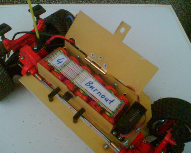

ich spiele gerade mit dem gedanken, aus gfk ein neues chassis anzufertigen mit einem zu fahrtrichtung liegendem akku.
=>bessere gewichtsverteilung+niedrigerer schwerpunkt?+man kann viel einfacher einen overtrau aus einer flasche "schrumpfen"
vom user "emanuel" aus dem rc-forum
so in der art etwa.
zudem werden noch dämpferbrücken aus gfk hergestellt, damit ich buggydämpfer fahren kann und er weniger umkippt.
wie gesagt, alles nur gedanken....
gruß
king of kiesgrube _________________ what was that? what was what? ..oh that. thats mine. |
sammy123 Globaler Moderator
Verfasst am: 29.10.2010, 17:22 • Titel: |
Das Unterchassi aus gfk wäre natürlich eine richtig gute Sache, da du den Schwerpunkt weiter runter bekommst. Allerdings wird durch den längsliegenden Akku der schwerpunkt auch weiter nach vorne geschoben. Kannst du das vom Fahrbild gebrauchen? Ich weiß ja nicht, wie er sich fahren lässt
Allerdings würde ich das gfk dann irgendwie noch mit lexan oder ähnlichem schützen von unten.
Das mit den Dämpferbrücken geht einfacher
Ich fahr im ta-02 die Dämpferbrücken vom Manta Ray. Ta-02 b glaub ich? Die sind höher und ich kann sogar den Rally mit den langen Buggydämpfern fahren
Allerdings alles noch nicht ausgereift... _________________ RC-Rally! |
Verfasst am: 29.10.2010, 17:49 • Titel: |
hi sammy,
das va/ha verhältnis lässt sich leit über die elektronikposition verändern.
ich glaube, darüber muss ich mir am wenigsten gedanken machen.
die dämpferbrücken vom manta ray ahb ich zwar auch hier, jedoch bieten diese keine aufnahmen für die karohalterungen, deswegen die idee mit dem selbstbau. (karo schaut dadurch auch nich aus, wie ein schweizer käse)
danke dass du dich hier einmischst...
