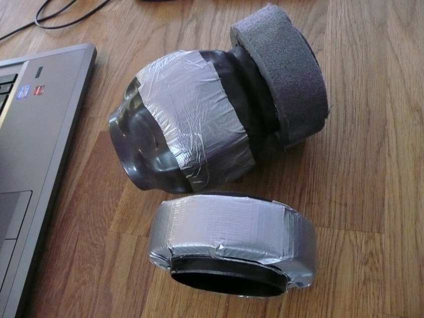

Verfasst am: 27.02.2014, 14:57 • Titel: |
Heute im Baumarkt Heizungsrohrisolierung gekauft. Der Meter um 2 Euro. Neue Einlage gebastelt. Erst auf der Felge verklebt, dann am Bandschleifer geschliffen und dann mit Panzertape umklebt.
Mal sehen, ob und wie das hält.
Die Einlage ist auf jeden Fall härter und stabiler als die Originale, welche aus weichem Schaumstoff besteht.
