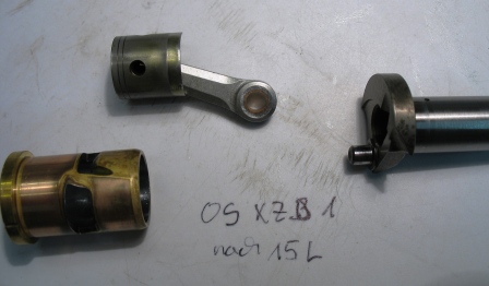

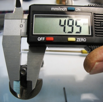

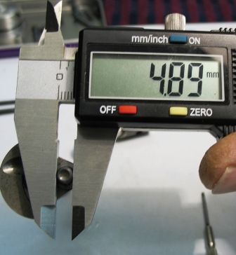

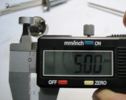

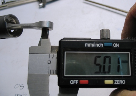

    Der erste OS Max 21 XZ-B hat ja nun nach 15 Litern, wie schon geschrieben, ein neues Pleuel bekommen, um evtl auftretenden Schäden vorzubeugen.
    Überrascht war ich nach dem Vermessen der Teile (Kurbelwellenzapfen und gebrauchtes Pleuel), über die die Abnutzung am Kurbelwellenzapfen.
    Dieser Zapfen weißt nach den 15 Litern eine leichte Ovalität auf.
    Das Pleuel hingegen blieb im Gleitlager rund und entspricht maßlich noch exakt dem neuen Pleuel.
    Hier die Bilder mit Infotext dazu:
    Einzelteile:
    Pleuellager gebrauchtes Pleuel:
    dieses Pleuellager 90° versetzt gemessen:
    Das neue Pleuel hat die identischen Maße im Neuzustand. Also war der Pleueltausch rein wegen des Lagers nicht nötig.
    Kurbelwellenzapfen:
    Kurbelwellenzapfen 90° versetzt gemessen:
    Nun die Fragen dazu:
    - ist das generell normal bei Motoren, dass sich der Kurbelwellenzapfen
    leicht oval abnutzt ?
    - dürfte dies nicht sein und tritt evtl speziell bei diesem Motor öfters auf ?
    - Sprich, sollte ich dies somit speziell bei diesem Motor im Auge behalten?
    - ab welchem Abweichungsmaß sollte die Kurbelwelle nicht mehr eingesetzt werden ?
    Grüße,
    Charlie
    Sanwa MT-4, Autos: sodde und sodde
    margseirg
    Anmeldedatum: 15.04.2008
    Beiträge: 111
    Wohnort: Schwanenstadt
    BeitragVerfasst am: 15.06.2012, 14:51    Titel:
    Der Verschleißbefund ist völlig norml und typisch für die angegebene Laufleistung von 15 Litern Sprit.
    Daß sich das Pleuelauge nicht so abnützt, liegt an der Sinterbronze, die verbaut ist, d. h. die Selbstschmier- und Notlaufeigenschaften sind wesentlich besser als die des KW - Stahls.
    Daß der KW - Zapfen oval abgenützt ist, ist durch die Massenkräfte in OT und UT bedingt. Wenn Du genau schaust, wirst Du auch feststellen, daß die Abnützung zu 90% an der der Kurbelwellenachse zugewandten Seite erfolgt ist.
    Im vorliegenden Fall:
    Wenn auch die Ovalität "nur" 0,06mm beträgt, ist dennoch die Lebensdauer der Kurbelwelle abgelaufen. Sie sollte ersetzt werde. Da dabei auch das Pleuel zu erneuern ist, stellt sich die Frage, wie es mit dem Kolbenbolzenspiel auschaut. Wenn der Bolzen noch bombenfest sitzt ohne Spiel, kannst Du die Laufgarnitur noch weiterverwenden. Ich würde in diesem Fall aber überlegen, gleich noch die Laufgarnitur klemmen (und evtl. honen) zu lassen und aus grundsätzlichen Überlegungen neue Lager einbauen. Dabei sind natürlich auch die Vergaserdichtungen zu erneuern und der Faltenbalg auf Undichtigkeit (--> Falschluft!!!) zu prüfen. Nicht zu vergessen, vorsichtig die Ablagerungen im Brennraum (und auf dem Kolbenboden) mit Vlies/feiner Stahlwolle zu entfernen. Und natürlich bekommt er auch neue Kopfdichtungen. Der Kopfspalt sollte (ca. 200m Meereshöhe) 0,8 - 0,9 mm betragen.
    NS: Die einzige Möglichkeit, den Verschleiß noch weiter zu minimieren, besteht lediglich darin, einen absolut staubdichten Luftfilter (2 - stufig, beide Stufen geölt ist sowieso Standard) zu verwenden und penibel darauf zu achten, daß keine Verschmutzungen in das Kurbelgehäuse und den Brennraum gelangen.
