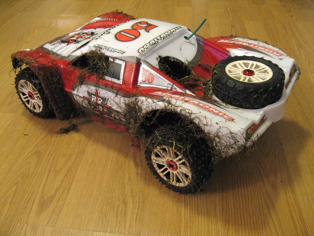

    Kurzer Test im Innenhof auf leicht feuchter Erde/Wiese mit Pin Reifen um das Beschleunigungsverhalten und die dabei umgesetzte Leistung/Strom auszuloten.
    2 Minuten haben gereicht um einen guten Anteil an Wiese und Erde am Wagen mitzubefördern
    Grip war sehr gut und Beschleunigung/Bremsen war sehr ansprechend. Platz hat für 2 Gasstösse mit einer 90 Grad Kurve gereicht, danach musste voll gebremst werden um nicht frontal in einer Mauer zu landen. Nach ziemlich genau 2 Minuten gönnte ich meinen Nachbarn wieder Ruhe und der Akku nahm wieder 371mAh auf. Beim Beschleunigen war der erste Antritt sehr kräftig, dann konnte man schon das Durchdrehen/Ackern der Vorderreifen hören. Kein wheelie - noch mehr Pep wäre mit höher viskoserem Mitteldifföl möglich (30000er im Moment). Kräftigere Beschleunigung muss aber nicht mehr sein.

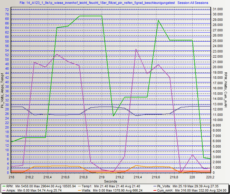

    Hier die Auswertung einer minute
    . Strom steigt beim Beschleunigen in den 50-70A Bereich. Also noch sehr human. Dabei stehen etwa 1300-1700 Watt Leistung aus dem Akku an. Da ist noch einiges an Spielraum zum raufritzeln falls Lust dazu aufkommen sollte. Im Truggy standen im Extremfall gut 100-120A und 2000-2700 Watt an.
    . Der Akku hielt die Spannung (für A123 Zellen) sehr gut. Bei 70A fiel die Spannung auf etwa 2,7V pro Zelle. Macht deutlich einen Unterschied wenn der Akku etwas vorgewärmt wird (einfach 15 Minuten nach dem Laden auf die Heizung gelegt) und nicht 15-45 minuten Zeit hat im Auto auszukühlen.
    . Die Durchschnittswerte sind sehr friedlich: 12,4A bzw 330 Watt. Fahrzeit wäre bei über 9,5 Minuten mit 2000mAh gewesen.
    . Motortemperatur lag nach 2 Minuten digitalen Beschleunigens bei 26 Grad (5 Grad Aussentemp). Beim Anfang der Fahrt war die Temp bei 18 Grad. Regler und Akku hatten sich noch kaum erwärmt.
    Hier 2 Sekunden im Detail
    . Der Eagletree Logger war auf 8 Samples pro Sekunde eingestellt
    . Gut zu erkennen bei 220 Sekunden wird stark gebremst und kurzzeitig wird mit 8A in den Akku zurückgespeist. Der logger wertet es als positive Amps und nicht negative Amps. Womit sich auch die mAh Zählung etwas nach oben verschiebt.
    . Innerhalb 4 Zehntelsekunden steigt die Motordrehzahl von 7000 auf 29700rpm an, dabei erfasst der Logger Stromspitzen im 48-52A Bereich. Etwas über 1300 Watt beim ersten Gasstoss.
