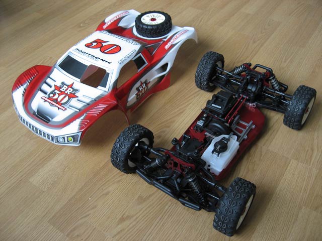

    Hier im Vergleich zum Mantis Truggy. Radstand ident, die Spurweite deutlich schmäler (etwas breiter als ein Buggy).
    Und so schaute es unter der Haube aus bevor die Nitro Innereien weichen mussten.
    Da der BR50 auf dem Mantis Truggy Chassis aufbaut konnte ich den Weg des geringsten Widerstandes gehen und musste nur die Achsen des BR50 vom Chassis schrauben.
    Beide Achsen wurden sorgfälltig inspiziert. Aus den Diffs habe ich den relativ dicken Dichtungsring entfernt. Danach wurde brav geshimmt damit lange Freude am Fahren gewährleistet ist. Kritische Schrauben noch mal kontrolliert und wenn nötig mit Schraubensicher ins Metallgewinde geklebt. An der Hinterachse habe ich analog zur Mantis Achse noch zusätzlich eine Plastikstrebe vom Protos Buggy zur Ünterstützung der Dämpferbrückenhalterung verbaut. Beim Mantis Truggy brach diese Halterung von Zeit zu Zeit. Beim BR 50 ist allerdings kein Heckflügel verbaut, daher besteht hier die Gefahr eines Bruchs wegen geringerer Hebelwirkung deutlich weniger. Trotzdem ... sicher ist sicher. Ansonsten gab es nix mehr zu tuen bis auf die Mantisachsen vom schon fertig umgebauten Truggy Elochassis zu entfernen und anstatten die BR50 Achsen inklusive Mittelantriebsknochen auf dieses zu verschrauben.

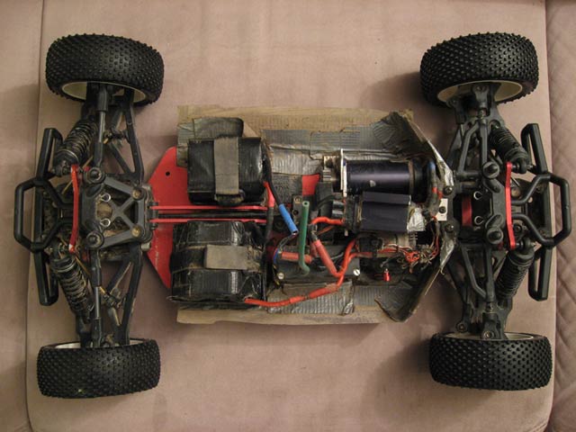

    Das schaut dann so aus ... Nein keine Innovation sondern dasselbe bewährte Umbau Design vom Mantis hier mit 9s1p A123 Zellen.
    Zwischen Servo und 5s A123 Akku hat eine alte Crono Buggy Empfängerbox seinen Platz gefunden in der der Empfänger und das Microsens BEC untergebracht sind.
    Die andere Seite zeigt den im Moment lüfterlos betriebenen Neu 1515 Motor und den 4s A123 Akkupack dahinter.

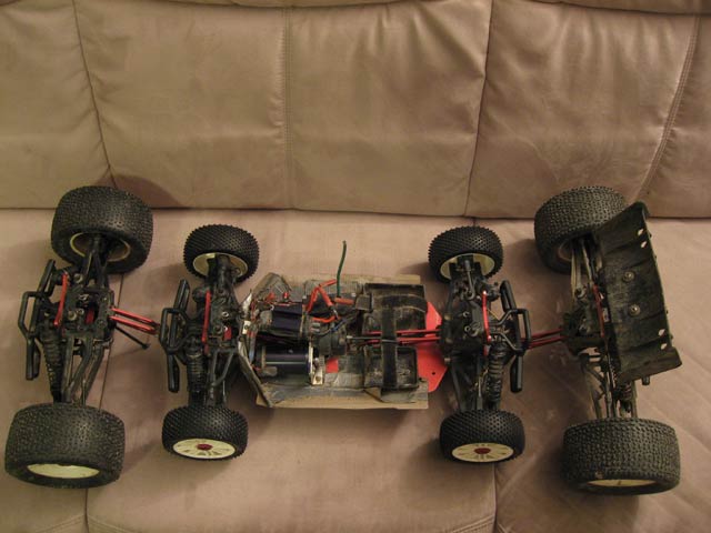

    Hier sieht man nochmals das fertige Chassis und jeweils davor und dahinter die entfernten Truggy Achsen, welche nachwievor in kurzer Zeit anstatt der BR50 Achsen verbaut werden können.
    Nachdem nun im Durchmesser kleinere Buggy Reifen (115mm) anstatt von Truggy Reifen (145mm) für Vortrieb sorgen sollen muss die Übersetzung angepasst werden, damit die Geschwindigkeit mit dem Truggy vergleichbar ist. Nachdem ich im Mantis Truggy zuletzt entweder ein 14 bzw 15er Ritzel gefahren bin (etwa 60-65km/h) und die BR50 Achsen ident zu den Truggy Achsen übersetzt sind (42er Tellerrad und 10er Triebling) war einfach nur ein grösseres Ritzel fällig um den kleineren Reifendurchmesser des BR50 zu kompensieren. Verbaut habe ich ein 18er Ritzel. Hört sich gewaltig an, aber aufgrund des recht dezent drehenden Neu1515/2Y (1100kv), der an 9s A123 etwa im 30000rpm Bereich liegt und der nun 1:10,73 Gesamtübersetzung ergibt sich rein rechnerisch an 115mm Reifen ein Top Speed von 60km/h. Ein guter Ausgangspunkt vorallem nachdem die Elokomponenten mit Truggyreifen und diesem Top Speed keine Temperaturprobleme haben. Mit leichteren Buggy Reifen ist die Chance in Hitze Verlegenheit zu kommen um ein vielfaches geringer.

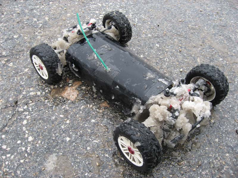

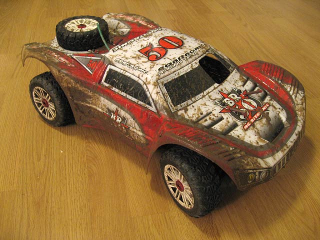

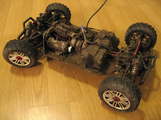

    Danach war der BR50 natürlich nicht mehr so sauber wie zuvor
    Das Chassis bot einen traurigen Anblick
    Egal von welcher Seite ... immerhin, das Ritzel blieb sauber Wink
    Und die Innenseite der Karo ... nun ja.
    Tja fast schon erwartungsgemäss reichen die Vorsehungen am Chassis nur für die Truggy Karo. Nun muss wieder Hand angelegt werden um den reingeschaufelten Dreck in Zukunft im Vorfeld abzufangen. Herausfordern muss ich den Tod des Reglers durch Feuchtigkeit nun auch nicht auf diese Art und Weise. Wet Protect Behandlung wird fällig und eben ein besserer Schhutz.

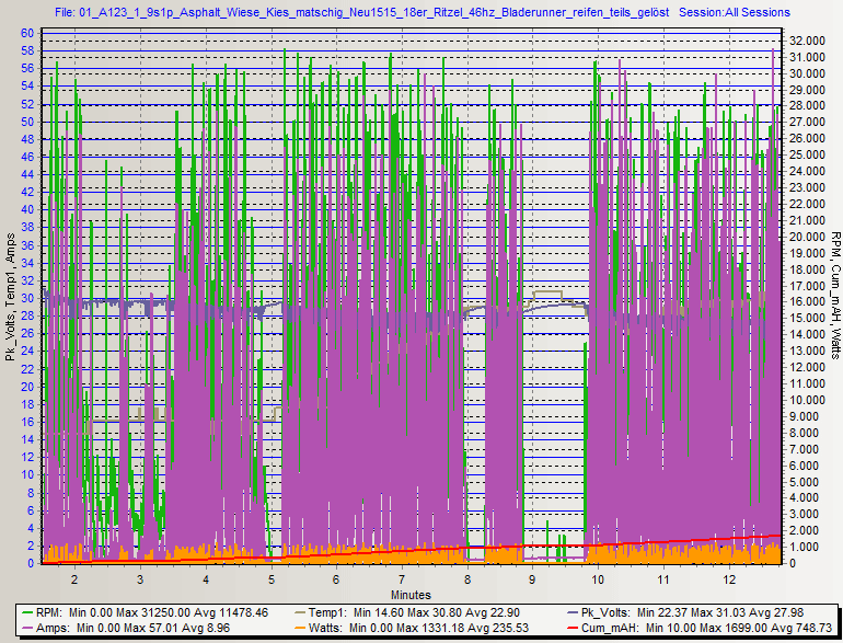

    Und zuletzt noch die Auswertung dieser Fahrt
    . Bei genauerer Betrachtung des 5-8 Minuten Blocks werden im Schnitt 320 Watt umgesetzt. Dieser entsprach schon einer recht ähnlichen Fahrweise wie mit dem Truggy
    . Wie gesagt kaum Grip und den 10-12,5 Minuten Block kann man getrost ignorieren, da hier schon die Reifen sich teilweise gut von der Felge gelöst hatten und dadurch die Stromaufnahme stieg und die Drehzahl sank. Beim Beschleunigen bewegte sich der Strom zwischen 35-55A.
    . Schaut ganz so aus als ob der Motor keine allzu grosse Probleme hätte 30000rpm zu erreichen. Aber durch zu wenig Grip bezügl Top Speed Rechnerei noch mit vorsicht zu geniessen. Gefühlsmässig war ich gut im Truggy Bereich.
    . Der mangelnde Grip und die leichteren Buggy Reifen führen zu einer Motortemperatur im 30 Grad Bereich. Aussentemperatur war bei 3 Grad und am Ende war der Motor schön mit Dreck bedeckt.

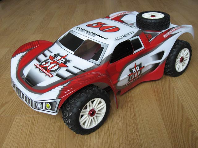

    Problem ist die Karo aufgrund des längeren Radstandes. Die 1:7er vom Ofna DM-One Pro passen scheinbar. Aber deren Auswahl berauscht mich nicht gerade.
    Und hier noch wie der BR50 mit SC8 Reifen und Karo ausschaut

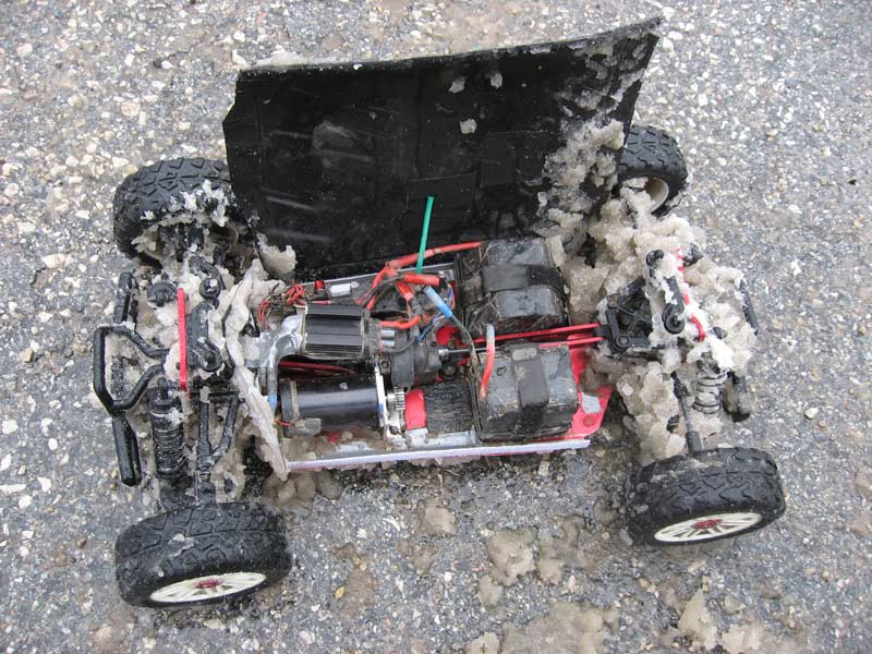

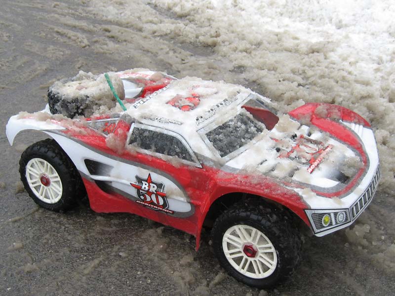

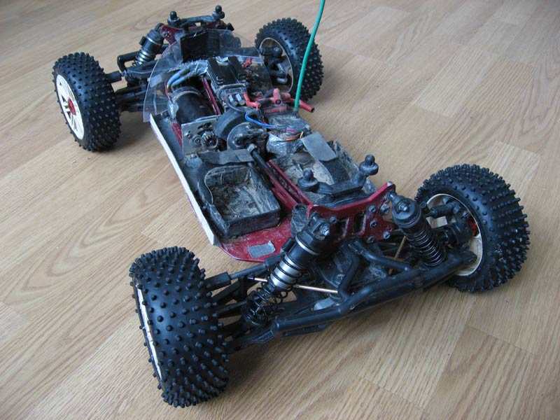

    Danach sah der Wagen so aus und wog gefühlt fast 1Kg mehr.
    Der "neue" Schutz unter der Karo
    Klettband hält den Plastikschutz entlang von 2 Leisten am Chassis fest und davor hält Lexan das Gröbste vom Eindringen ab.
    In der Mitte des Chassis blieb alles so weit recht trocken. Hinten ist der Schutz offen und etwas Schnee dringt bis zu den Akkus vor. Das stört nicht wirklich. Vorne hat sich der schnell geklebte Lexanaufbau von den Leisten gelöst und so konnte doch Schnee Richtung Motor und Servo vordringen. Der obenliegende Regler hat keinen Tropfen abbekommen. Dennoch da muss noch optimiert werden. Aber viel fehlt nicht mehr um sorgenfrei im Feuchten fahren zu können.

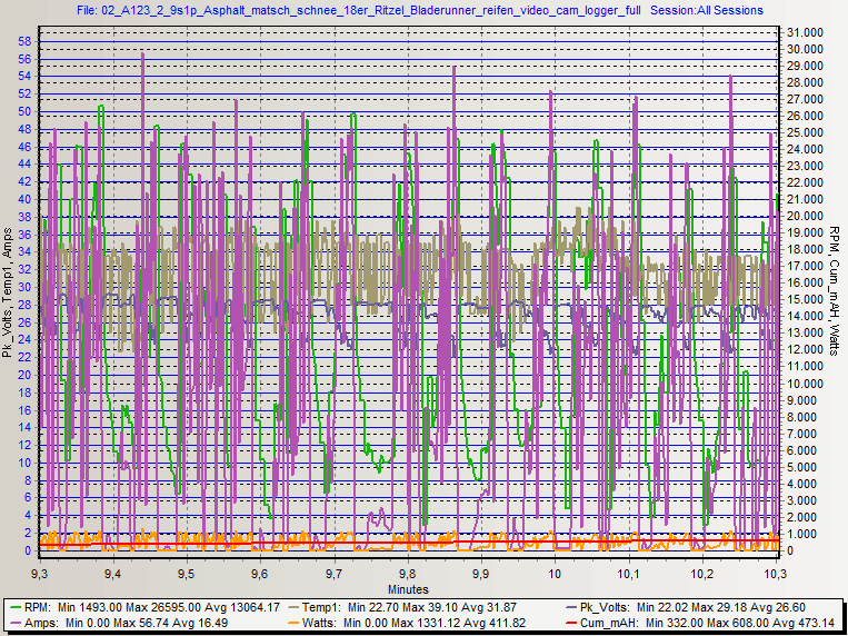

    Hier 1 Minute der Auswertung. Entspricht quasi dem Fahranteil des ersten Videos
    . Der Tempsensor dürfte sich ausgesponnen haben. Bis zum Logger ist auch Schnee vorgedrungen. Nach der Fahrt war der Motor kalt ... es vergingen aber auch gut 2 Minuten bis ich die Karo und den Schutz unten hatte.
    . Im Schnitt 16,5A (bzw 412 Watt)
    . Stromspitzen bewegen sich zwischen 40-55A. Spitzenleistung bei 1331 Watt
    . Max 26500rpm ... wirklich lange konnte ich bei dem rutschigen Boden und dem recht eng gewählten Kamerawinkel auch nicht Vollgas geben. Matsch/Wasser bietet zusätzlich Widerstand. Vom zusätzlichen Gewicht am Auto ganz zu schweigen.
    . 276mAh werden in etwa in dieser Minute verbraten. Fahrzeit ausgehend von 2000mAh bei dem Fahrstil demnach bei etwas über 7 Minuten.

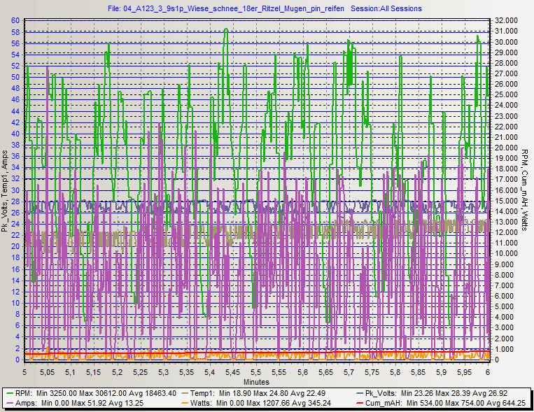

    Hier die Auswertung des 2ten Akkusatzes
    . 8,5 minuten Fahrzeit mit etwa 1950mAh war schon sehr ansprechend
    . Aussentemp lag bei -1 Grad und der Motor lag nach der Fahrt unter 40 Grad. Ich muss das Tempsensorkabel doch anders verlegen. Die Temp schwankt immer noch zu sehr aber der Trend passt grundsätzlich.
    . Ich konnte schon ziemlich viel Vollgas fahren, musste aber aufgrund der schwer zu sehenden Wellen und Hügeln vorsichtig sein. Über 30000rpm werden hier mehrfach erreicht.
    . Griplevel zeigt sich gut an den eher sanften Ampspitzen, die sich kaum über 45 Amps bewegten
    Hier eine Minute im Detail
    . In einer Minute werden hier 220mAh verbraten
    . Knappe 350 Watt werden im Schnitt umgesetzt
    . Amps im 30-40A Bereich mit einem Ausreisser: 52A = 1207 Watt

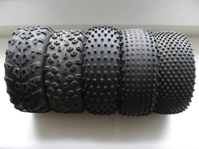

    Hier noch ein Überblick der Reifenauswahl
    Aussen links die original Bladerunner Bereifung. vom Durchmesser auch die grössten Reifen. Rechts davon alte Medial Pro Easy Reifen, die sich auf der erdigen Waldstrecke am Buggy gut bewährt hatten, rechts davon die im Moment montierten Mugen Pin Reifen, rechts davon abgefahrene "razor" Reifen, die ua mit dem Roller mitgeliefert wurden und zuletzt ganz rechts axial cubes Reifen, die im Durchmesser am kleinsten sind. Prinzipiell stehen dem Wagen von der Optik her grosse Reifen am besten. Die Cubes Reifen schauen ziemlich verloren unter der doch recht hoch angebrachten Karo aus.
