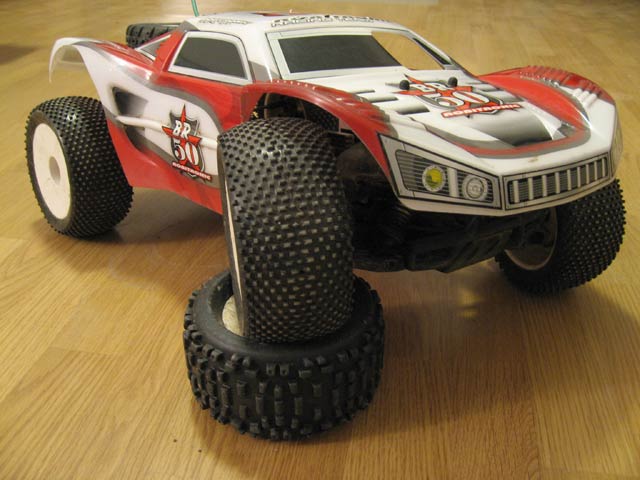

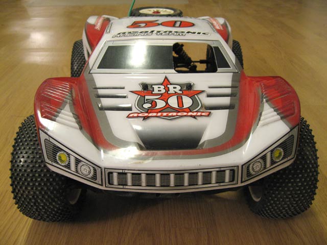

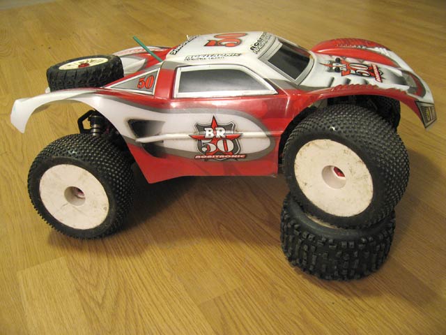

    BeitragVerfasst am: 21.02.2009, 04:27    Titel:

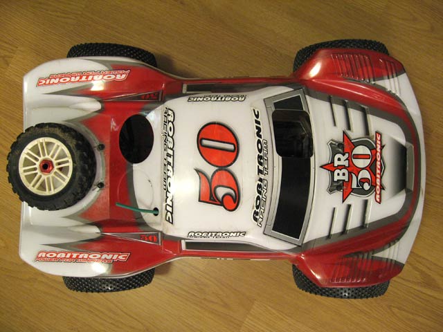

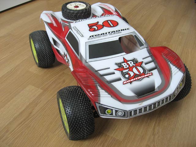

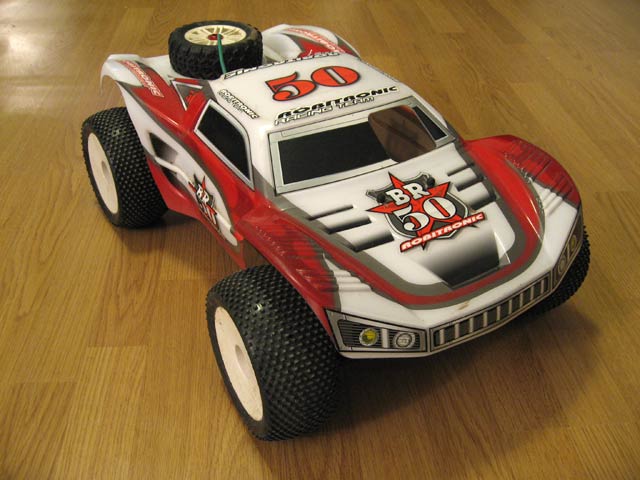

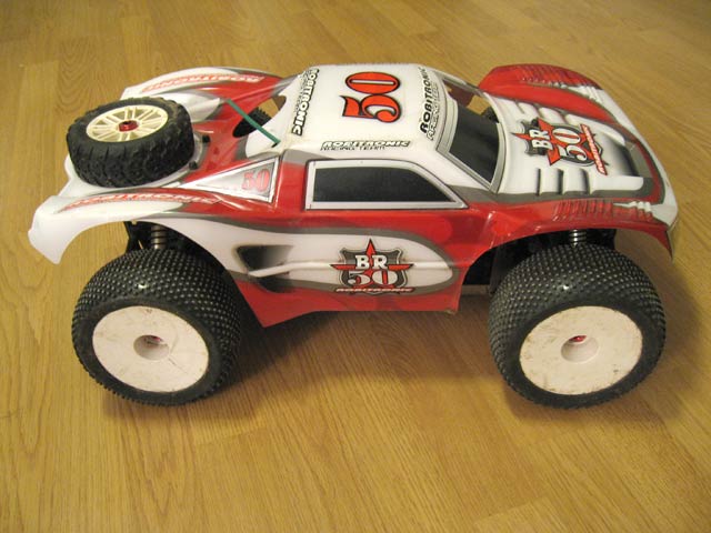

    Die Truggyreifen am BR50 haben mir keine Ruhe gelassen. Habe mich mal daran gemacht das Chassis + Karo dahingehend anzupassen. Vordere Karosteher habe ich mittels Aluplatte etwas weiter nach oben wandern lassen. Dämpfer habe ich beim Einfederweg minimal begrenzt mit den Gummistopern vom Mantis. Der Rest war beschneiden der Karo an den vorderen Radkästen. Musste einiges weg da ich nur von der Halfoffset Felgenvariante überzeugt bin.
    Hier die Bilderflut mit aktuellem Stand. Prinzipiell liesse sich noch mit Lexan der vordere Radkasten wieder angepasst herstellen. Aber vorher muss das Baby mal draussen fahren.
    Ein Greuel ist definitiv das balloonen der Truggyreifen. Vorallem die weiche Crimefighter Gummimischung ist käse. Von meinen alten Buggyreifen bin ich es eigentlich gewohnt die Einlage an die Felge zu kleben. Beim nächsten Truggyreifen montieren werde ich mal ein paar Trockentests ungeklebt/geklebt machen um zu sehen ob das schon ausreichend ist. Tapen ist mir ungeheuer. Durchs Reifenwalken verschiebt sich das Tape wohl mit der Zeit. Furchtbar ist auch die Unrundheit der Reifen. Das Chassis wird durchgeschüttelt, die Karo Gerät in Eigenschwingung: ein Graus. Verstehe nicht das Proline sich da nicht was einfallen lässt (sowie gg das Balloonen). Die reissenden Einlagen finde ich auch eher armseelig ... kleben an die Felge sollte da aber helfen.

    BeitragVerfasst am: 22.02.2009, 03:00    Titel:
    Das sieht aber ausgesprochen gefällig aus!
    Was für eine Spurbreite erreicht der BR mit den offset Felgen? Meine Frau ist noch immer ganz begeistert von der Optik. Deshalb überlege ich, ob nicht die BR-Karosse auf einem normalen Truggy, ohne offset, ähnlich aussehen könnte.
    Man kann ein Glasgewebeband in die Reifen leimen. Das geht ganz einfach mit Sekundenkleber. Vorher wird der Glasstreifen rechts und links mit Klebeband fixiert. Der Sekundenkleber läuft unter das Klebeband zwischen Glasband und Gummi. Vielleicht rette ich die Cougar Reifen, dann mache ich ein paar Bilder davon.

    BeitragVerfasst am: 22.02.2009, 13:13    Titel:
    Hat mir keine Ruhe gelassen. Habe schnell mal die Mantis Achsen auf ein Chassis geschraubt und ein paar Bilder geschossen. Fazit: funktioniert. Mein BR50 Chassis hat nun vorne 36mm und hinten 37mm von oberer Reifenaussenkante zur Gegenüberliegenden. Beim Mantis Truggy Chassis sind es vorne 39mm und hinten 40mm mit standard offset crimefighter Reifen. Sturz ändert die Werte natürlich entsprechend.
    Hier die Bilder. Vorab, beim Einlenken ergibt sich am Mantis Chassis ohne Offset ein Vorteil. Man müsste weniger von der Karo beschneiden.
    Entscheide selbst ... Grundlage hast Du nun Wink

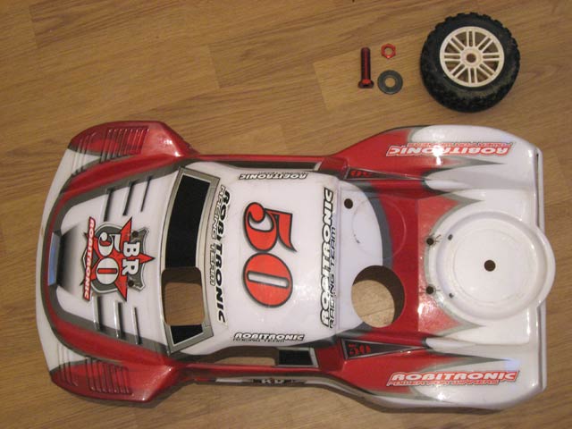

    Humpf.....Du hättest besser keine Bilder gemacht. Meine Frau bietet gerade auf eine BR-Karosse.....was für mich heißt, dass ich die original COugar Reifen reparieren darf. Mal schauen wo ich ein großes Glas bekomme, da werden ja Mengen an Aceton drauf gehen.
    Gut das die original Lightningreifen nichts taugen, Sie besteht auf ein Ersatzrad....wie ist das eigentlich fest gemacht?
    Trotzdem vielen Dank, auch ich bin von der Optik begeistert.
    Gruß PlanB
    BeitragVerfasst am: 22.02.2009, 18:57    Titel:
    höhö ... Habe mit Obelix68 auch schon überlegt worin man die Truggyreifen einlegen könnte um Sie von der Felge zu lösen. Meine bessere Hälfte, (Chemikerin) hätte in der Firma passende Behältnisse, hat mir aber von Aceton abgeraten. Wollte was ungefährlicheres als Alternative einsetzen (Methoxypropylacetat) ... In der Wohnung von wegen Entflammbarkeit und Dämpfe so ne Sache mit Aceton. Bis dato noch nicht umgesetzt.

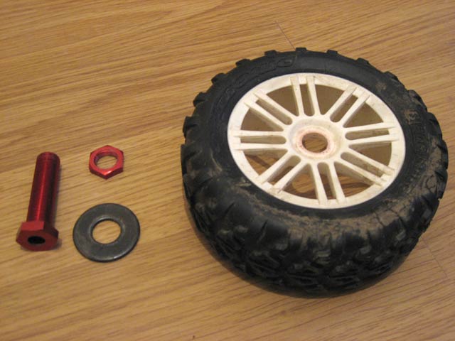

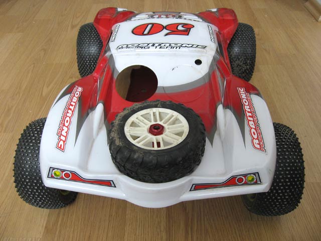

    BR50 Anleitung: Seite 35, Montageschritt 63: Gute Abbildung und Teile der Ersatzreifenmontage
    http://www.robitronic.com/files/download-de/anleitungen/fahrzeuge/br50manual.pdf
    Hier die Bilder in Natura
    Die Beilagscheibe ist etwas missglückt. Sau schwer und rostet. Das Aluhexagon mit Gewinde und Reifenmutter passt.
