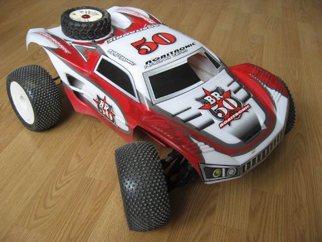

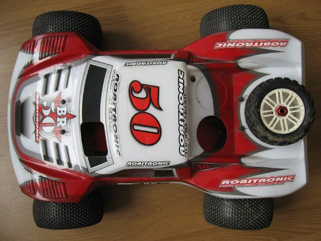

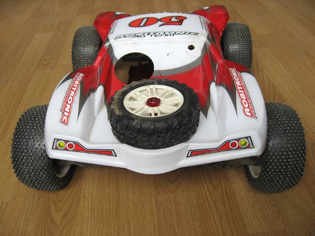

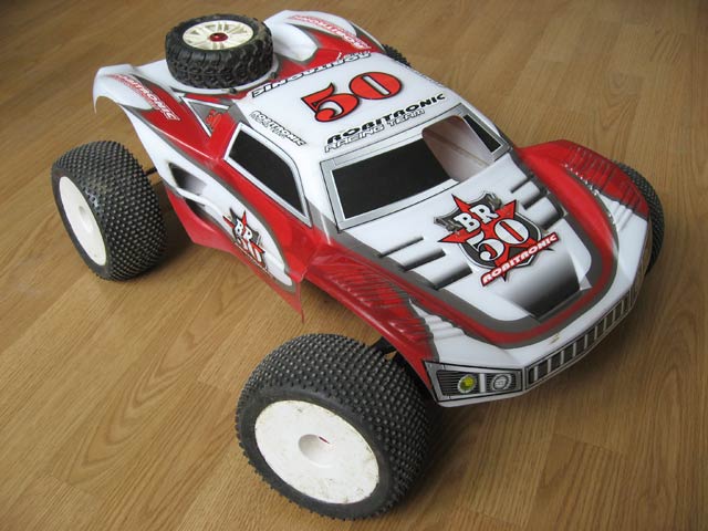

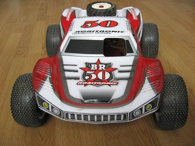

    Der Vollständigkeithalber habe ich noch bildlich dokumentiert wie die BR50 Karo am Mantis Chassis inkl halfoffset Truggyreifen wirkt.
    Und nun genug der Bilderflut.

    BeitragVerfasst am: 26.02.2009, 20:42    Titel:
    Jetzt hast Du aber doch ein ernstes Problem, wenn Du mal einen Platten hast passt das Ersatzrad nicht mehr.
    Gruß PlanB
    MoFlow
    Anmeldedatum: 09.02.2009
    Beiträge: 2059
    BeitragVerfasst am: 26.02.2009, 21:07    Titel:
    XD stimmt der Schönheit halber solltest du noch nen Truggyreifen hinten druf montieren^^
    josi
    Anmeldedatum: 03.03.2007
    Beiträge: 386
    Wohnort: Bünde
    BeitragVerfasst am: 26.02.2009, 23:35    Titel:
    sieht mal richtig gut aus!
    Also Jungs, schonmal was von einem Notrad gehört? Da muß man heute bei den 1:1 schon froh sein, wenn man sowas hat. Die meisten Autos haben nur diese Gummbrühe und nen Minikopressor an Bord.
    Sieht aber auf der Karo bestimmt nicht aus Very Happy !
    Also mir gefällt das richtig gut, so wie der jetzt daher kommt.
    Josi
    BeitragVerfasst am: 26.02.2009, 23:39    Titel:
    Wer hat schon fünf gleiche Räder parat. Sparprogramm ... Notlaufrad Wink Truggyrad bringt nochmal 60 Gramm dazu. Muss nicht sein.

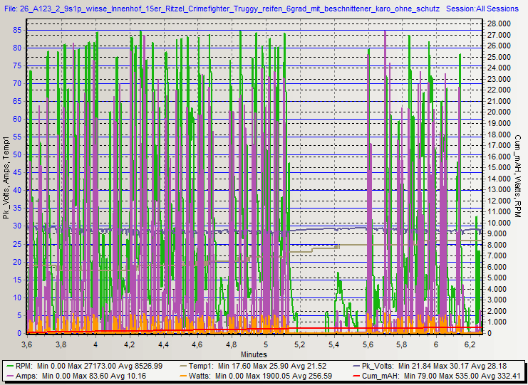

    Hier die Auswertung dieser kurzen Fahrt (die Pause bei Minute 5.2 habe ich im Video rausgeschnitten)
    . Trotz übersetzung auf ähnlichen Speed wie mit Buggyreifen langt der Motor deutlich mehr zu (mehr Grip, schwerere Reifen): Peaks im 60-85A Bereich. Leistungspeak bei 1900 Watt. Etwas zu viel des Guten siehe Wheelietendenzen.
    . Zellen kurz davor von halb auf vollgeladen und mit etwas über Zimmertemperatur eingesetzt. Motor hatte noch knapp Raumtemperatur. Aussentemp bei 6 Grad.
