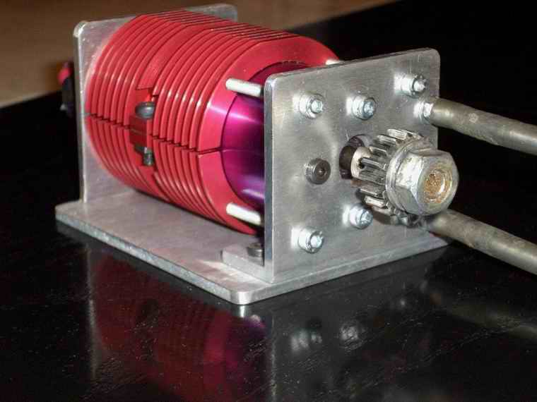

    na wenn es um den Mantis geht, da habe ich auch was im Petto.
    Das Ritzelproblem kenne ich auch.
    Habe ich dann so behoben. Die alte Motorhalterung war eh für den Popo.
    Das Setup war nen 5s 4000er Graupner/Kokam H5 nen BK 15020 und ein Feigao 20XL12. Ich sag nur viel zu heftig. Bin dann auf 4s Lipo und ein größeres Ritzel gewechselt und alles ist im grünen Bereich.

    Zu Deinem Ritzel: schaut so aus als ob Du von der Kupplungsglocke das Zahnrad runtergeschnitten hättest und auf eine Nabe aufgeklemmt hast. Bitte um Erleuchtung? Hast Du es von der orig. Kupplungsglocke runtergeschnitten oder das Zahnrad einzeln wo besorgt? Auf was hast Du das Ritzel aufgeklemmt? Selbstgedreht oder gekauft? Wie lange halten das HZ und das Ritzel dann?
    Ich lasse am Montag die Zahnräder von 3 Glocken runterschneiden und den Steg in der Bohrung (für die Lager) ausdrehen und werde das Zahnrad auf einen Prop Mitnehmer aufklemmen und kleben. Ich habe da von Jamara einen Luftschraubenmitnehmer gefunden der eine 5mm Wellenbohrung und eine 10mm Propaufnahme hat. Das sollte klappen. Aber wenn Deine Lösung einfacher ist dann eben anders.

    Das Ritzel habe ich, wie du schon gesagt hast erstellt. Die wird es inkl. Adapter auch bald in nem Shop geben. Das hier ist noch eine Vorversion, die aktuelle hat noch eine Abflachung, damit man mit nem Schraubenschlüssel festhalten kann.

    Danke für die Bilder. Jetzt geht mir auch ein Licht auf. Durch den Steg im Zahnrad lässt sich das Zahrad ja auch nur von vorne mit einer Mutter klemmen. Fein ... na dann muss ich da ja gar nicht abdrehen lassen. Wird ja immer easier, dann muss nur mehr geschnitten werden.

    Du glaubst nicht, wie wichtig die Motorhalterung ist. Oder anders gesagt, was man damit alles rausholen kann.
    Gegenüber einer einseitigen Halterung bringt diese aktuell im CRT 15-20°C weniger Temperatur. Wobei der Kühlkörper dabei nicht wirklich den Ausschlag gibt. Im Protos fahre ich ohne und es geht auch ohne Temp.-Probleme. Man muß nur aufpassen, daß man sich die Hände dann nicht an der Bodenplatte des Autos verbrennt Very Happy . Irgendwo muß die Wärme ja hin Wink !
