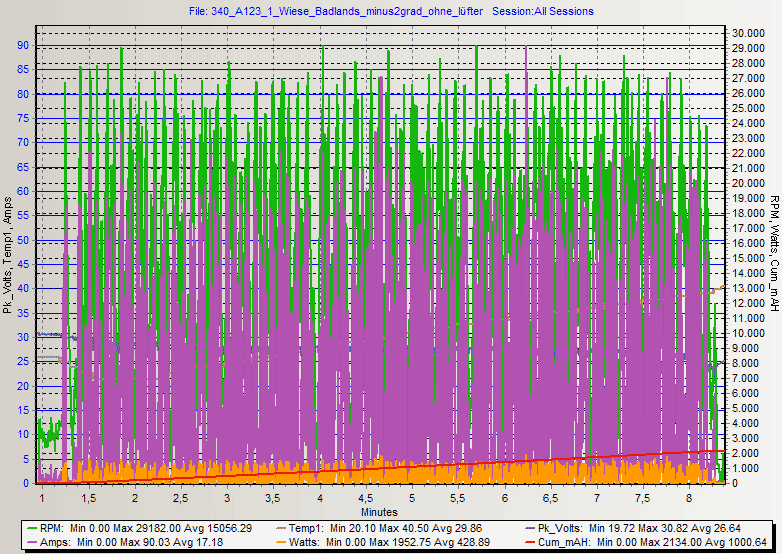

    Aber nun wieder zurück zum aktuellen Geschehen. Heute war mein Platz dank Temperaturen unter Null Grad schön angefroren und ganz leicht mit Schnee angezuckert. Spitzenmässig zum fahren. Wirklich schade, dass ich keine Videocam und Kameramann dabei hatte. Leichtes rutschen auf Schotter und guter Grip auf der Wiese.
    Hier eine der Auswertungen
    . Tempsensor des Motors an eine etwas heissere Stelle des Motors befestigt. Nach der Fahrt etwa 45 Grad (start bei etwa 25 Grad) am motor ohne Lüfter bei minus 2 Grad Aussentemp.

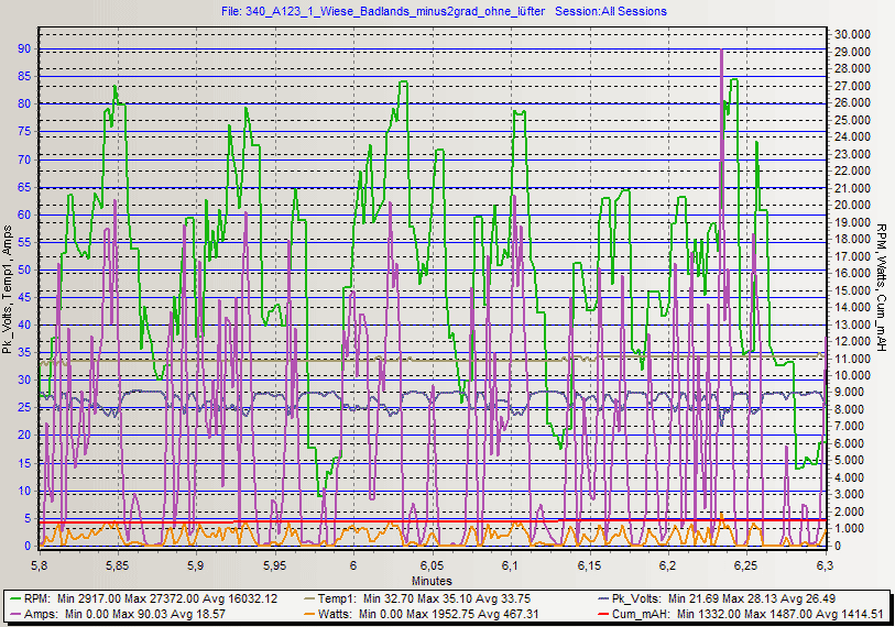

    Detailbetrachtung einer halben Minute dieser Fahrt
    . Schön zu sehen die Brems Ampere Spitzen (im 5-10A Bereich), die zumeist nach den hohen violetten Ausschägen zu finden sind und nicht durch ein Sinken der Spannung begleitet werden.

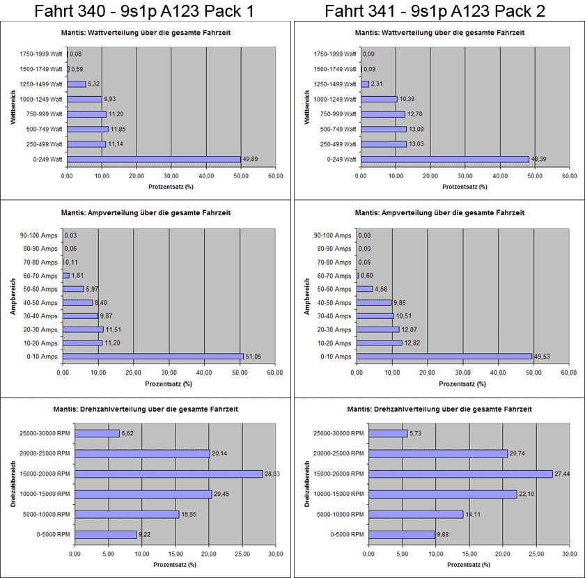

    Und hier die Verteilung der Watts, Amps und Rpms von 2 aufeinanderfolgenden Fahrten
    . Überhalb von 1500 Watt spielt sich nicht mehr sehr viel ab
    . Zwischen 0-250 Watt ist der Löwenanteil mit um die 50%, bedingt durch Einbremsen, ausrollen usw ... In die Auswertung ist nur der tatsächliche Fahranteil eingeflossen und nicht das Stehen Anfangs und Ende.
    . Im Bereich von 250-1250 Watt ist der Leistungsanteil recht gleichmässig Verteilt mit jeweils 10-13%, womit die restlichen 45% abgedeckt sind.
    . Der Bereich von 1250-1500 Watt wird schon deutlich seltener genutzt mit 3-5%
    . Die Ampverteilung folgt der Wattverteilung (oder umgekehrt)
    . Im Bereich von 0-10A liegen 50% des Strombedarfs
    . Zwischen 10-50A liegen etwa die restlichen 45%
    . Überhalb von 50A greift das System nur etwa zu 5% zu
    . Wer anhand der 50% im 0-10A Bereich glaubt der Wagen sei relativ langsam bewegt worden der täuscht. Bei der RPM Verteilung sieht man, dass nur zu knapp 10% der Motor im 0-5000rpm Bereich drehte.
    . Mehr als 50% der Zeit lag der Motor in der oberen Hälfte seines aufgrund von 9 Zellen bedingten Drehzahlbandes

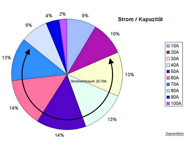

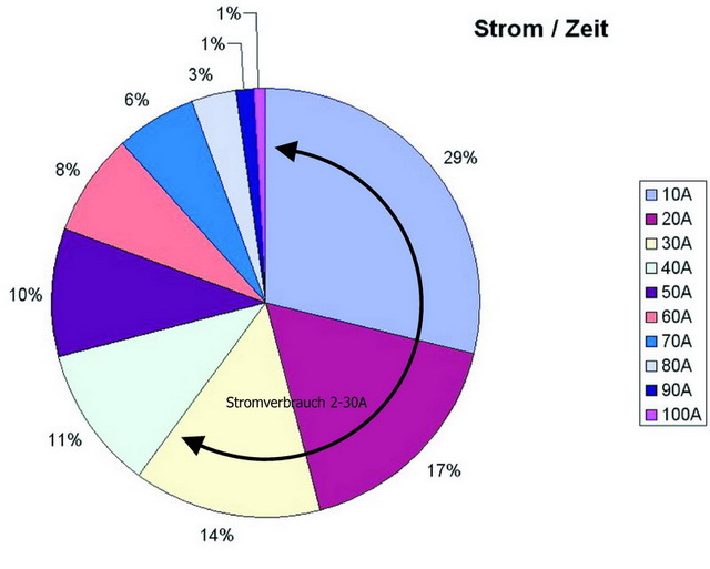

    Der zeitlich gesehene, geringe, Strombedarf täuscht sehr. Man bekommt den Eindruck, dass sich der Motor fast 2/3 der Zeit in einem recht ungünstigen Wirkungsgrad-Bereich befindet.
    Ich habe Dir hier mal die Daten von dem LMT 1950 gepostet, weil die Unterschiede zwischen 2 und 4 Poler, trotz ähnlicher Leistung sehr interessant sind.
    Leider kann man die Daten mal wieder nicht genau aufeinander legen, weil die Strecken sich zu sehr unterscheiden. Dies war wieder die Sandbahn mit längenmäßigen 50% Vollgas und 50% sehr wenig Gas. Zeitlich ist das Verhältnis Vollgas zu wenig Gas ca. 30 zu 70.
    Um zu sehen wie gut der Wirkungsgrad des Motors an die Energieverteilung angepasst ist, wurde der Strombedarf im Verhältnis zur Verbrauchten Energie gesetzt. Erst jetzt sieht man, dass die Passagen mit dem niedrigen Stromverbrauch und dem schlechteren Wirkungsgrad zwar zeitlich lang sind, aber in der Energiebilanz keine besondere Rolle Spielen.
    Für den Lehner heißt das, er müsste noch etwas mehr belastet werden um den Wirkungsgrad zu steigern.
    Könntest Du ein Strom/Energie-Diagramm vom Neu posten. Mich würden die Unterschiede sehr interessieren, insbesondere in Erwartung des Medusa Motors.
    Gruß PlanB
    edit: ich habe den Bereich bis 2A abgeschnitten weil sonst eine starke Verfälschung im Abschnitt bis 10A eintritt. Der Mittelwert sinkt sonst weit unter 5A und gibt eine größere Energiemenge an als tatsächlich verbraucht wurde. Die Nullstromzeiten sind so natürlich auch eleminiert, dafür tritt ein stätkerer Fehler in der Zeit auf. Der einen Teil des Unterschiedes zwischen Deinem und meinem Ergebniss ausmacht, im Bereich bis 10A.

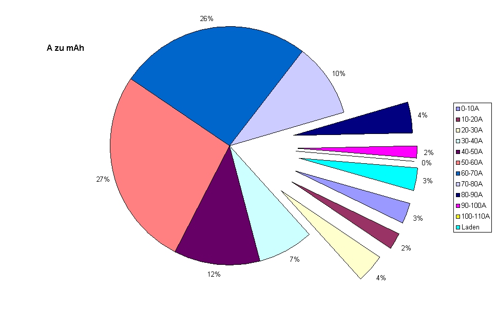

    die Auswertung ist ja mal geil. Da gehen einem ja richtig die Augen auf Shocked .
    Wenn ich das bei meiner Ausfahrt mache und den Bereich klein/gleich 5% als unwesentlich ausblende, kommt da folgendes raus.
    -82% meiner 3897mAh gehen bei 30-80A drauf.
    - Witzig ist auch die Feststellung, dass ich mit einem Akku gestartet bin, der 3774 mAh geladen hatte. 123 mAh wurden laut Auswertung beim Bremsen eingeladen. Nach der Fahrt gingen 3740 mAh in den Akku.
    Wenn ihr mich fragt, der Akku wird beim Bremsen geladen. Kann auch gar nicht anders sein, denn der Logger sitzt direkt vor dem Akku und meiner nimmt negative Ampere auf.

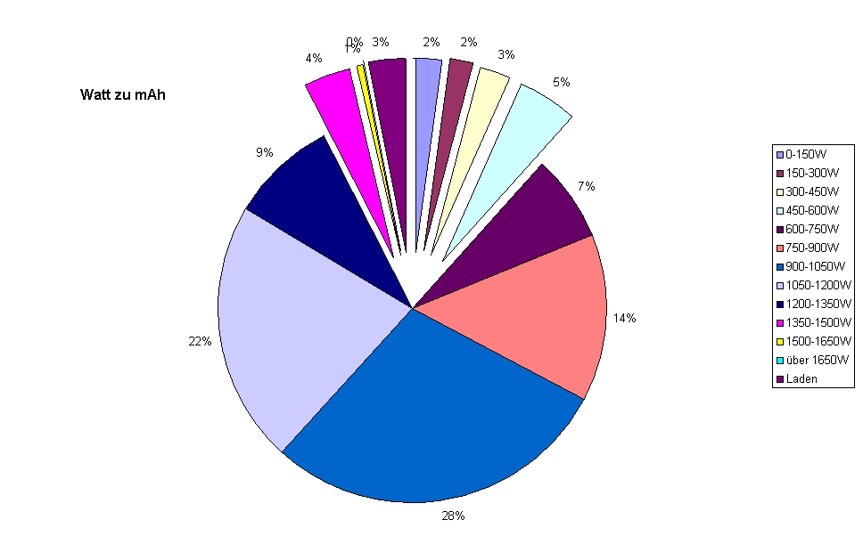

    Jetz habe ich mir mal den Spaß erlaubt die Auswertung auch mal nach Watt durchzuführen. Da wird einem erstmal klar, warum der Motor 70°C warm werden konnte. Ich traue dem Roxxy genau wie den Feigao's einen maximalen Wirkungsgrad von 80% zu. Im Diagramm sieht man, dass 50% der Kapazität von 900-1200 Watt verbraten wird. Nehmen wir einfach mal 1000 Watt an. Das bedeutet eine Verlustleistung von 200 Watt!
    Wenn ich einem Lehner oder Neu jetzt 90% Wirkungsgrad in diesem Bereich zutraue, bedeutet das nur 100 Watt. So ein Chinakracher hat also doppelt so hohe Heizleistung Embarassed !
    ich hoffe das ich das richtig verstanden habe. erkennt man an diesen werten nicht eindeutig, daß beim bremsen doch die akku`s wieder geladen werden, denn geladene 3774mAh plus die beim bremsen gewonnenen 123mAh ergeben die verbrauchten 3897mAh.

    Hatte ich noch gar nicht addiert, aber ja, stimmt fast genau. Smile
    Leider ist aber die eingeladene Menge nicht identisch mit der entladbaren unter Last. Um es etwas genauer sagen zu können müsste man schon wissen welche Kapazität der Akku beim Entladen mit einem Identischen Strom hat. Und man weiss ja auch nicht welchen Ladezustand der Akku vor dem Laden hatte.
    Versteht mich nicht falsch, ich bin absolut "pro" für Rückladung per Regler....ich möchte es nur etwas genauer wissen.
