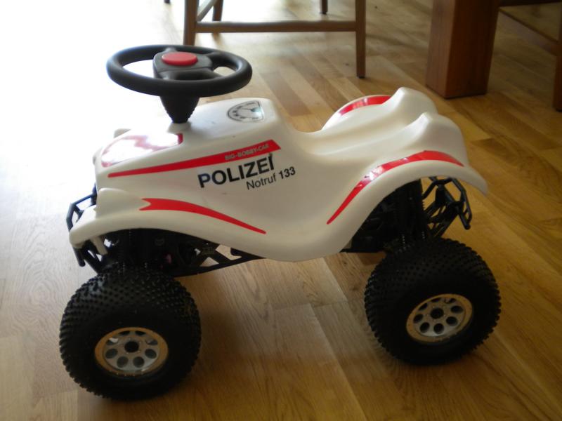

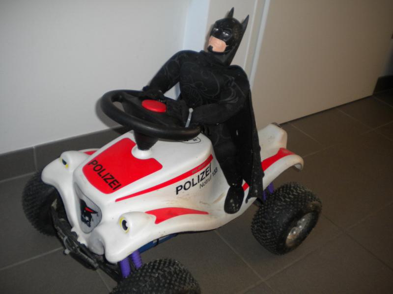

    Cool! Anstatt elektrifiziertes BobbyCar das ganze umgedreht und als Karosserie nutzten. Top!
    Nicht böse sein aber das könnte glatt das Batmobil aus Entenhausen sein Laughing Hieß der nicht Phantomias Question

    Hallo Ihr Bobby-Car-Umbauer,
    wie fährt es sich denn mit der Karo - die wiegt doch etwas mehr als eine "normale"?
    LG, WroDo
    huess
    Anmeldedatum: 07.02.2011
    Beiträge: 10
    Wohnort: Ankara /TR
    BeitragVerfasst am: 26.06.2015, 08:44    Titel:
    so agil wie mit der normalen Karo ist er natürlich nicht mehr.
    Dient eigentlich mehr zu Showzwecken Smile
    Lg
    Hüss

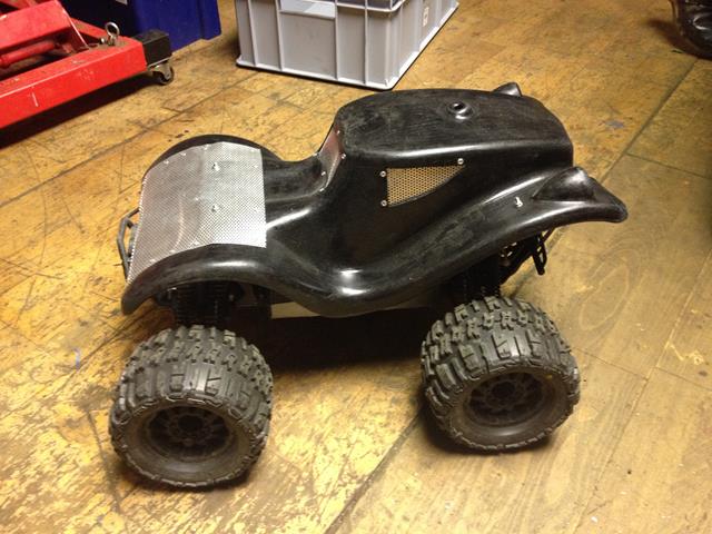

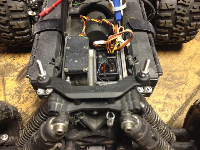

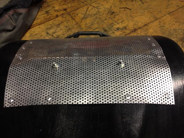

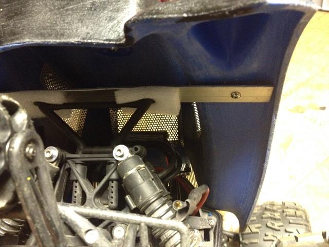

    Nun bin ich endlich dazu gekommen die Karo Halterung fertig zu machen.
    Vorne hab ich bei einem einen Original Halter die Zapfen abeschnitten an denen die Splinte durch kommen. Dann hab ich eine M4 Schraube von unten durch gesteckt und die Löcher in die Karo gebohrt.
    Vorderseite fertig.
    An der Hinterseite hab einfach ein Blech an einen hohen Halter mit den Splinten befestigt. Diese an die Karo geschraubt und fertig.
    Zum wechseln der Karo muß vorn die Mutter (wird noch durch eine Flüglemutter ersetzt) runter genommen werden. Hinten nur die Splinte abgezogen werden.
    Morgen werd ich das ganze mal im Steinbruch testen. Mal schauen wie sie sich bewährt Cool

    Du hast die Karo schwarz lackiert? Hält das?
    Ich habe mit Kunststoffen der Art keine guten Erfahrungen gemacht.
    Besucht die offroad-CULT-Map!
    Stöffel_773
    Anmeldedatum: 24.04.2012
    Beiträge: 111
    Wohnort: Vorarlberg
    BeitragVerfasst am: 06.10.2015, 15:43    Titel:
    Der Lack hält eigentlich ganz gut. Ich hab vor dem Lackieren die Karo mit Haftvermittler überzogen. Danach mehere Lagen Lack.
    Solang man nicht auf Teer oder Steinen usw. schlittert bleibt sie schön.
    Nach einem Akku im Steinbruch mit vielen Dachlandungen schaut die Karo so aus:
    Allerdings ist die Karo nicht zum springen geeignet. Sie setzt den Schwerpunkt weit nach hinten. Sobald die Räder den Boden verlassen neigt sich die Front nach oben. Was sehr hinderlich ist beim Fahren im groben gelände und dementsprechend oft landet man auf dem Dach. Allerdings sind Wheelies kein Problem mehr. Soweite hab ich vorher nie geschaft Cool
    Fazit:
    Für Wheelies und "Showfahren" auf Rasen oder, mit abgestimmtem Fahrwerk, auf Teer ist sie geeignet.
    Wer allerding seinen Savage artgerecht bewegt wird keine Freude damit haben.
