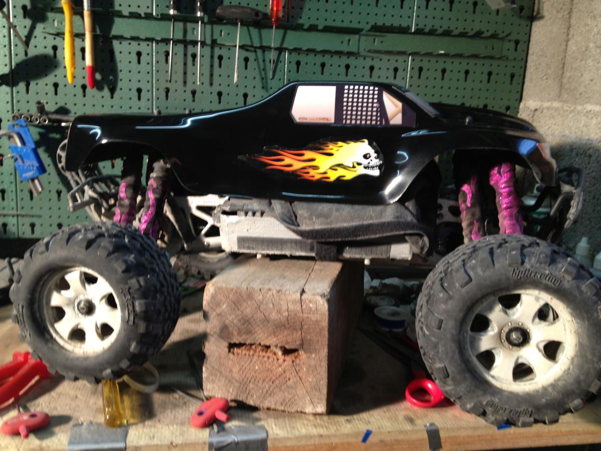

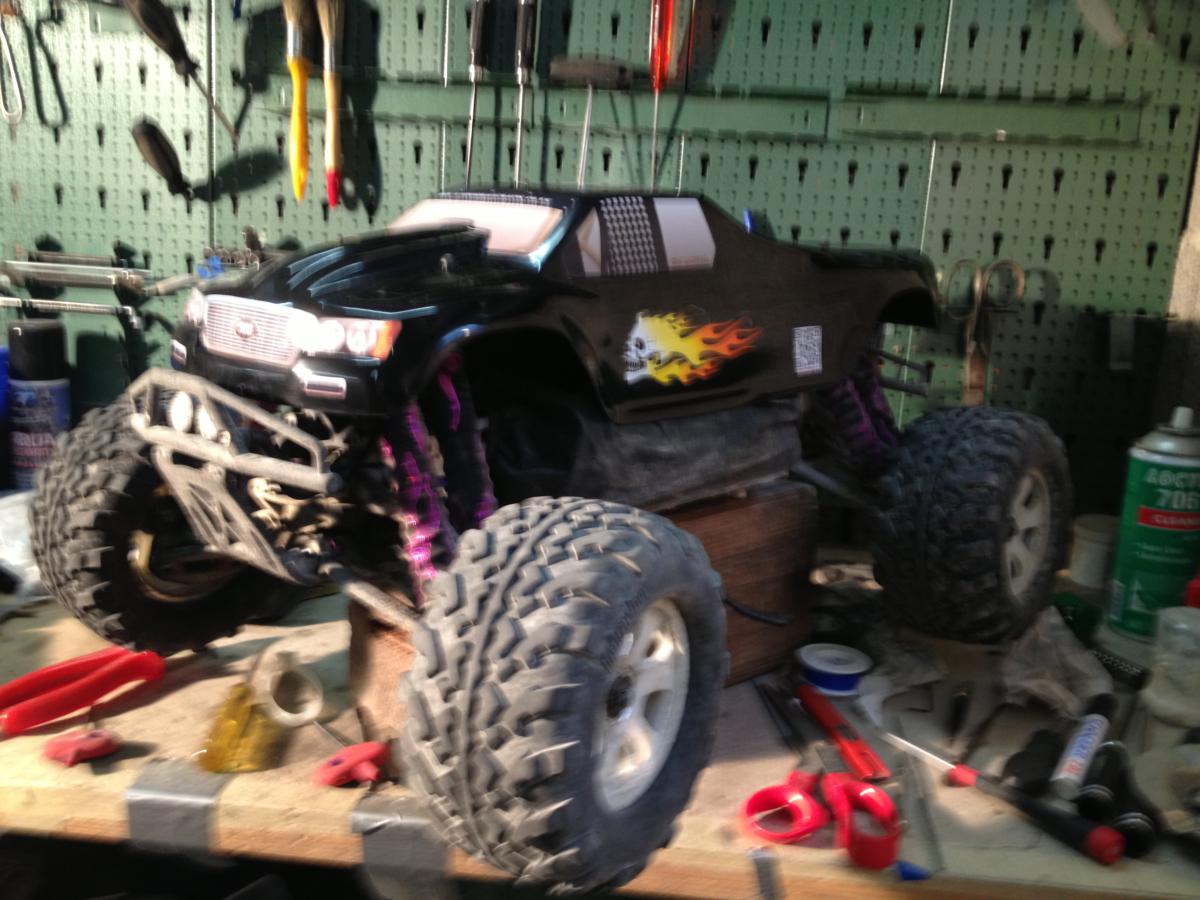

    Neu: (sorry für die schlechte aufnahmen, hatte aber nur mein Handy zur Hand)
    Die Caro ist so gekommen wie sie auf den Bilder ist bis auf die Totenköpfe.
    Also die Qualität, die Passgenauigkeit der Lochabstände für die Halterung eigentlich die gesamte Verarbeitung ist sehr gut.
    Schön ausschauen ist ja schön und gut, aber mal schauen was sie aushält
    Wink

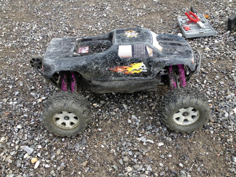

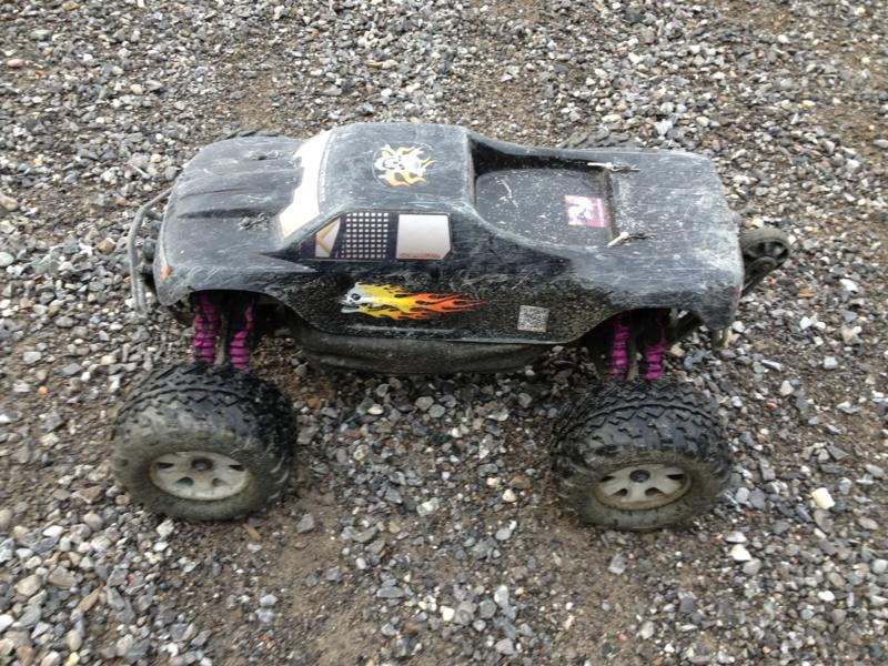

    nach dem ersten Bash-Einsatze im Steinbruch:
    Erster Eindruck hat sich bestätigt Smile
    Ich bin nicht gerade "sanft" umgegangen mit der Caro. Hab sie absichtlich nicht geschont, da es ja ein Test war Wink
    Etliche Dachlandungen Embarassed und einige Meter dahingeschleift auf dem Kies Embarassed
    3 Akkuladungen hat sie überstanden ohne Risse oder dergleichen. Nur Oberflächliche Risse. Keine Dellen oder so.
    Mal schauen wie sie sich weiter bewährt. Die Originale XL-Caro hätte diese Landungen usw nicht schadlos überlebt.

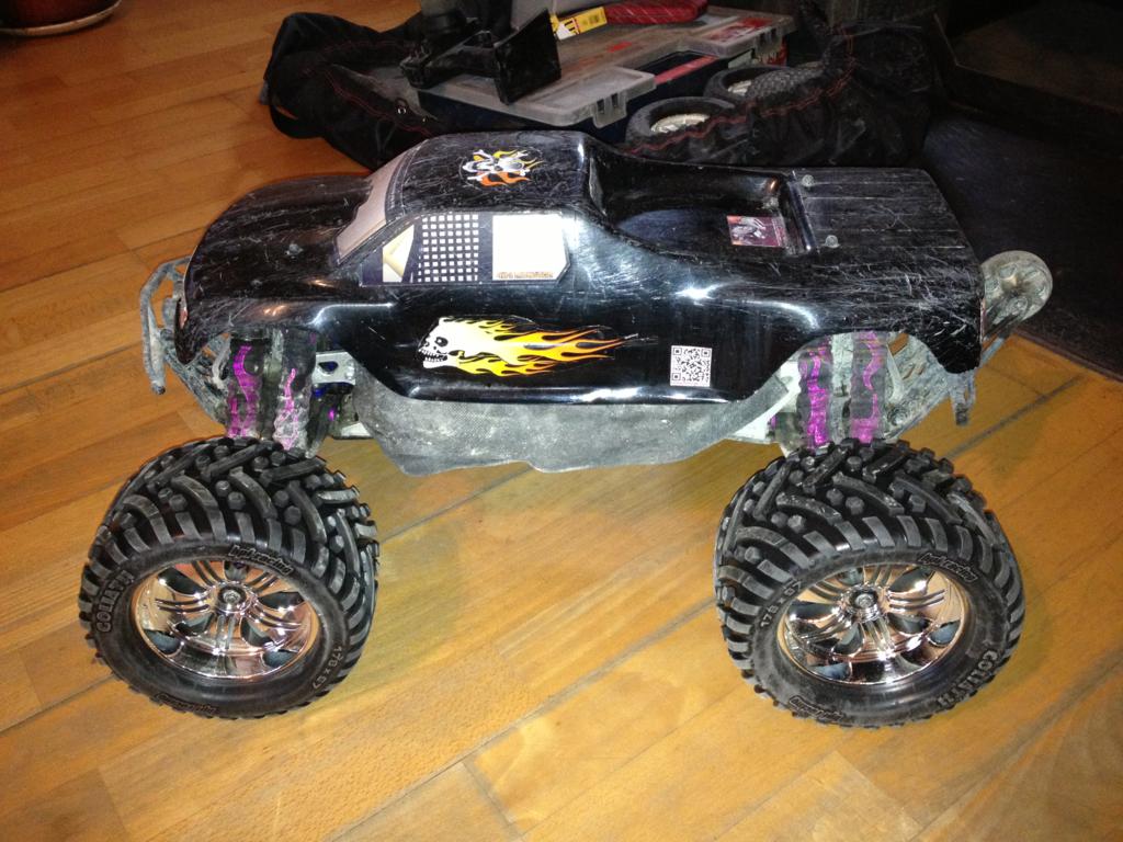

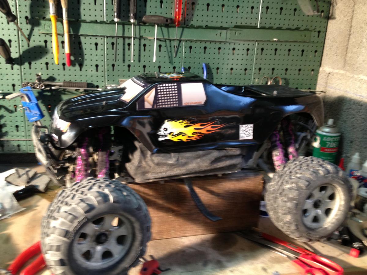

    Hab mal neue Reifen draufgemacht und die 2. Runde im Steinbruch kann beginnen Very Happy
    Bin wieder nicht "Materialschonend" gefahren und muss sagen die Orginal Caro vom XL hätt das wieder nicht mitgemacht.
    Es sind einige Kratzer dazugekommen und ein paar kleine Ecken abgesplittert. Aber wenn man nicht nur im groben Kies rumfliegt und kracht hält die glaub ich ewig.
    mal ein paar Bilder dazu:
    mit den neuen Reifen

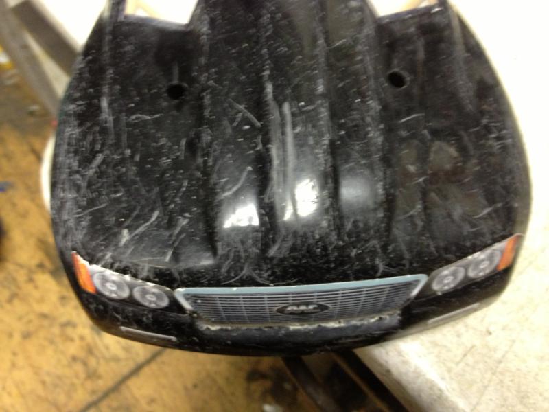

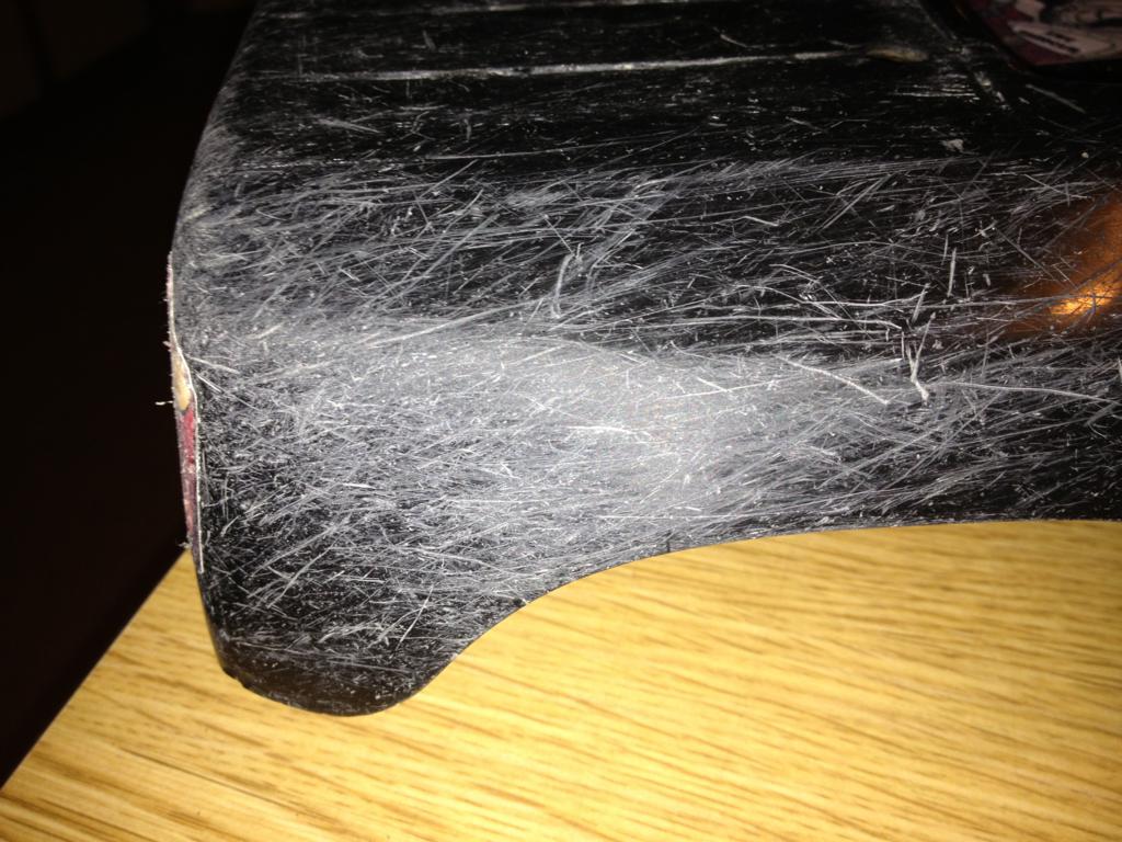

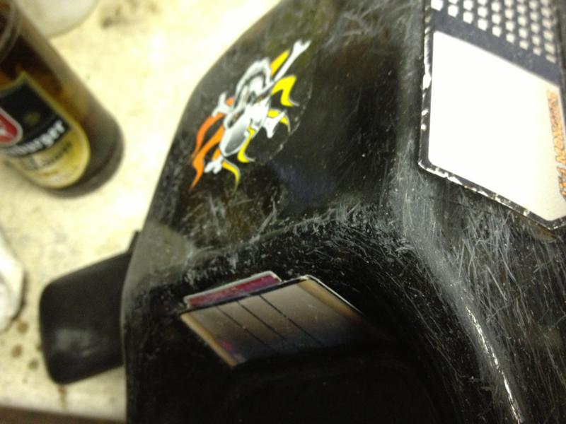

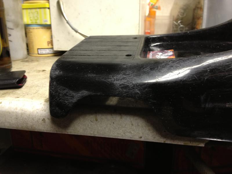

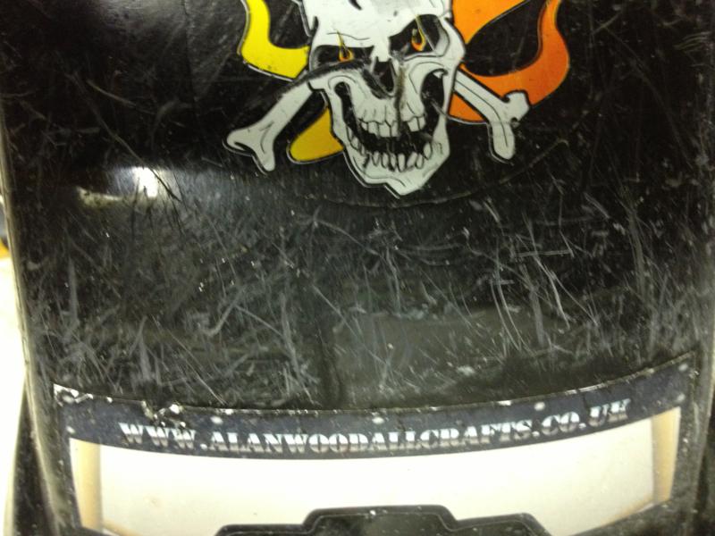

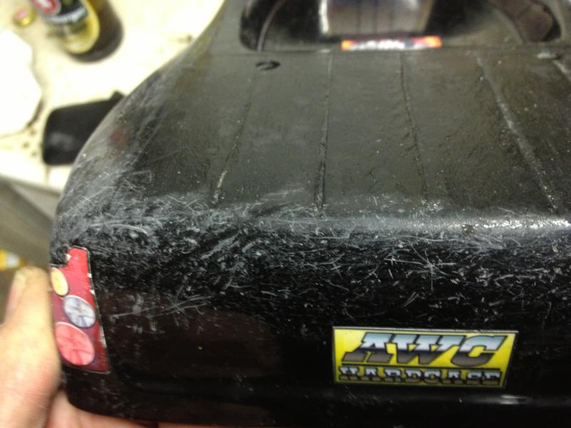

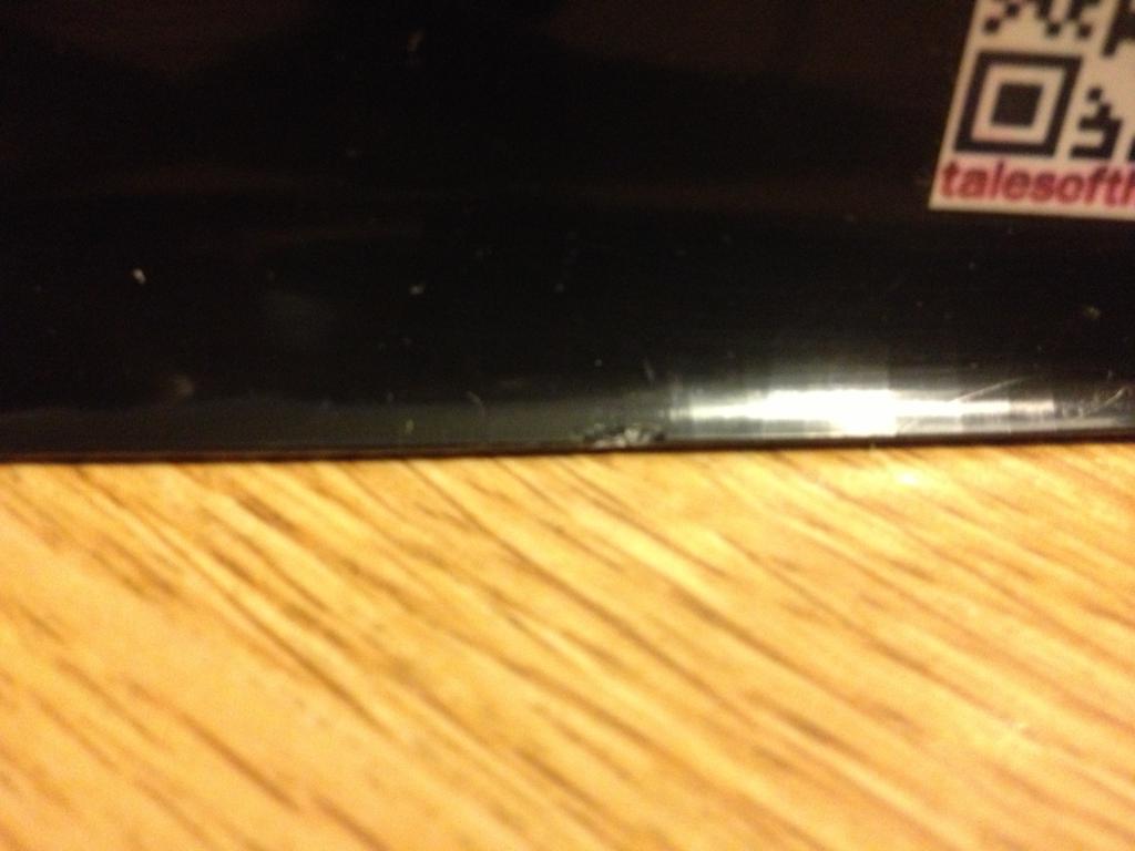

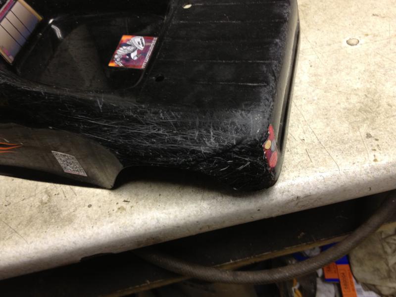

    ein paar Stellen über die der der Flux sich abrollt oder schlittert:
    hier sieht man auch die 2 von 3 splittern die weggebrochen sind
    der 3. Splitter
    Die meisten Krazer sind nur oberflächliche Krazer. Mit dem Fingernagel kaum spürbar. (Wie polierspuren am autolack). Ich hab zwei drei wo ich sag die sind 0.2mm tief.
    zu sehen auf dem 2 Blid
    Die 2 in der mitte der Motorhaube und einer auf dem Dach in der mitte der vorderen Scheibe.
    Wenn man im Rasen oder Sand oder so unterwegs ist, sind solche sicher die ausnahme.

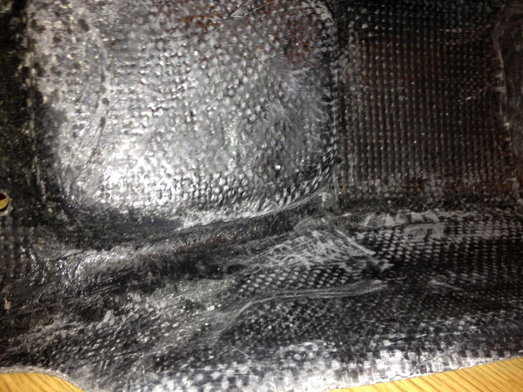

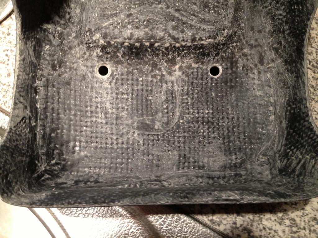

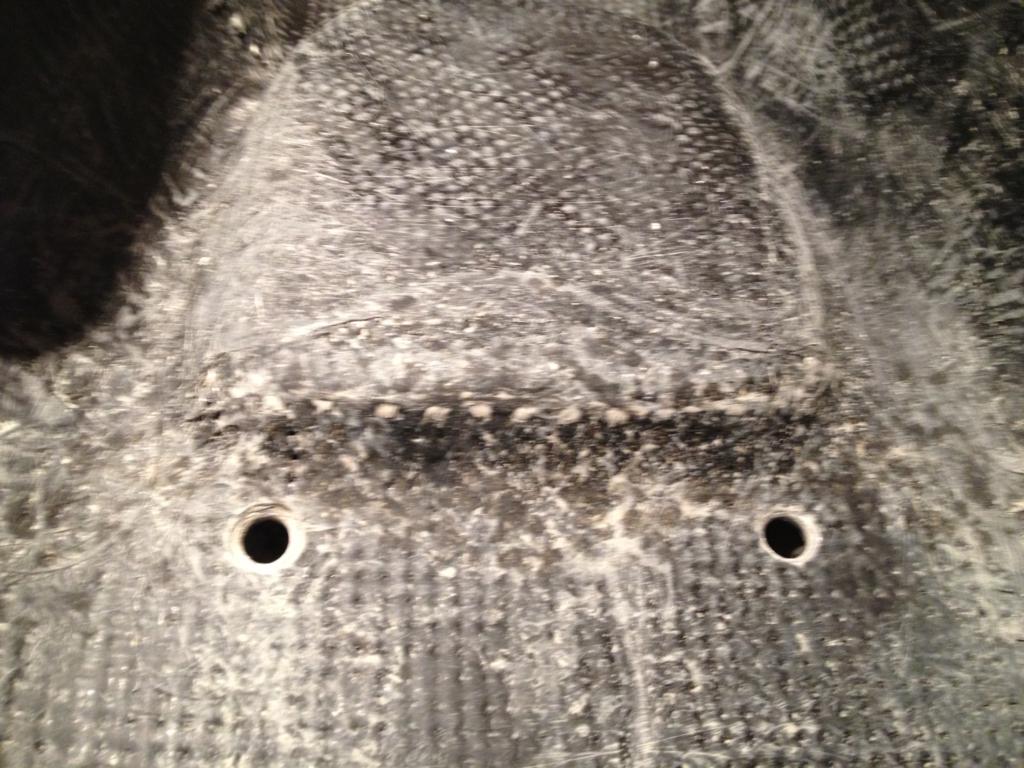

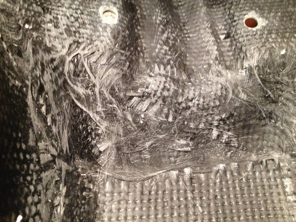

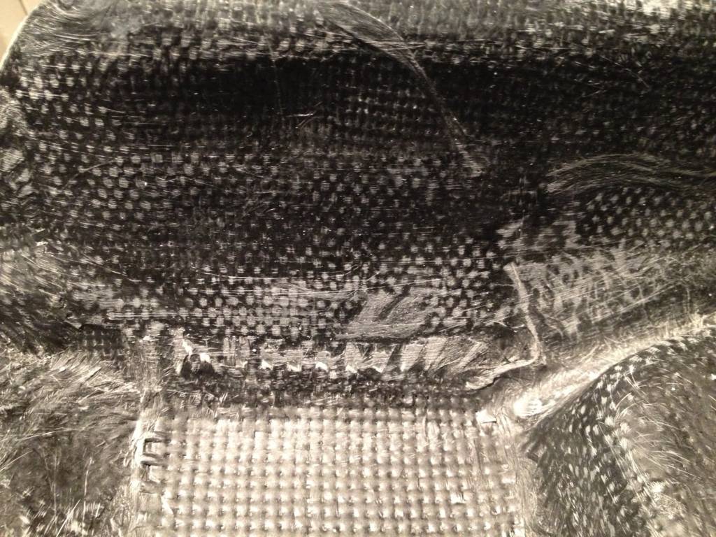

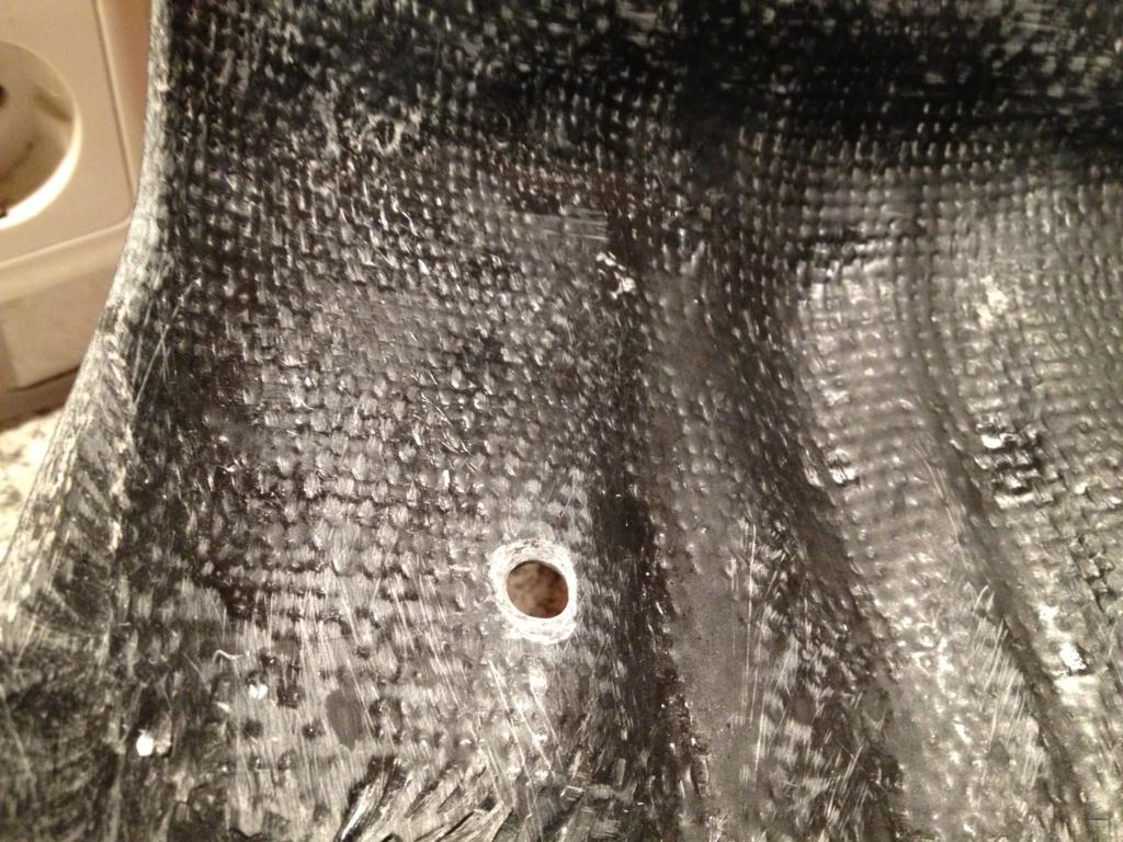

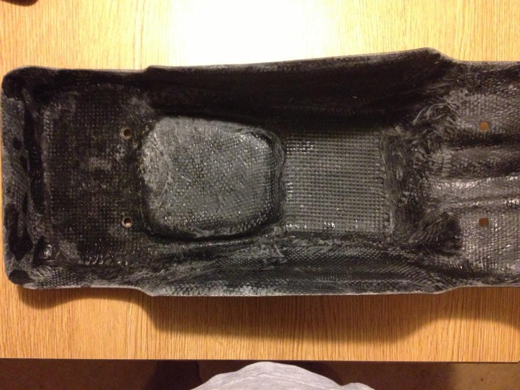

    Caro von innen
    Man erkennt auch wie der Rand und die Löcher schön verschliffen wurden.
    Mit der Schiebelehre hab ich am Rand durchwegs Materialstärken von ca 3.5-4mm gemossen. Wobei es sich aber anfühlt als ob es innen dicker wird.
    Luftbläschen hab ich keine entdeckt. Biegsam ist sie absolut nicht und laut hersteller hat er 70kg draufgepackt ohne das sie bricht. Nach seiner aussage würde sie aber noch viel mehr aushalten. Dies lass ich jetzt mal so im raum stehen Surprised
    An Verstärkung denk ich absolut nicht. Das einzige wär Klebband damit nicht alles sol verkratzt wär.

    Wie es so scheint , ist die Karo wohl doch in recht guter Qualität gefertigt , und wird nicht von einem 0815 Verramscher angeboten .
    Glückwunsch Wink .
    Wenn sie irgendwo gespachtelt wäre , dann hätte sich das schon herausgelößt . Da hat sich einer wirklich Mühe gegeben , und blasenfrei gearbeitet .
