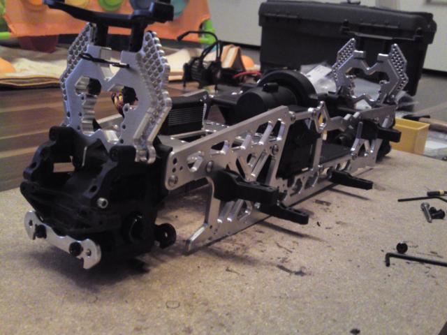

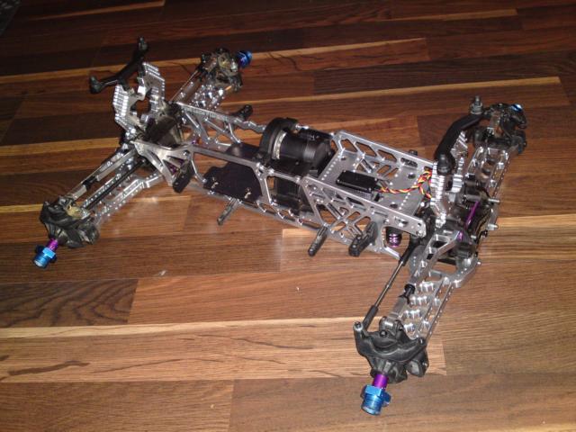

    und wieder einen kleinen schritt weiter.
    hab gestern mal die diffs zerlegt da ich die originalen 43/13 gegen die 29/9 getauscht habe.
    beim öffnen des hinteren diffs hab ich dann bemerkt das der 2mm pin gebrochen war. hab dann gleich bei beiden diffs neue pins rein gemacht.
    47 kunststoff HZ montiert
    das 18/23 zahnrad gegen ein neues getauscht
    und die querlenker mit den titan spurstangen hab ich "soweit auch" fertig...
    "soweit auch fertig"? hab die querlenker montiert und wollte dann die antriebsknochen rein machen...
    antriebsknochen rein gemacht und siehe da die knochen sind um 6mm zu kurz Laughing
    zweifelte zuerst an meinen fähigkeiten den flux wieder zusammen zu bauen aber an mir lags nicht, die knochen wurden einfach nicht länger Question
    die knochen hatten ca.6mm spiel und als ich dann mal an den radachsen gedreht habe verkeilten sich die pins in den aufnahmen.
    hab heute gleich mal FLM kontaktiert und werde jetzt mal abwarten was sie mir zurück schreiben
    meine vermutung ist, daß sie vielleicht die falschen antriebsknochen verpackt haben...aber mal abwarten was FLM dazu sagt.

    Sehr schöner umbau, wobei ich eigentlich kein freund von den aluquerlenkern bin, da sind mir fürs bahsen die plastik doch viel lieber wegen dem Flex.
    Das mit den knochen ist echt ärgerlich bin schon gespannt was die sagen.
    Und freue mich schon wenn er fertig ist.
    Hoffe auch auf den bericht von den neuen diffrädern 29/9 ob sich da was ändern und wegen haltbarkeit, bin auch am überlegen ob die sich in meinem xl gut machen würden Smile

    Wird das ein Showmodell?
    Ich frag mich gerade wo noch genug Plaste bleibt um per flexen Kräfte zu absorbieren?

    Daniel N hat Folgendes geschrieben:
    Das ist auch meine befürchtung ob das lange beim bashen halten wird?

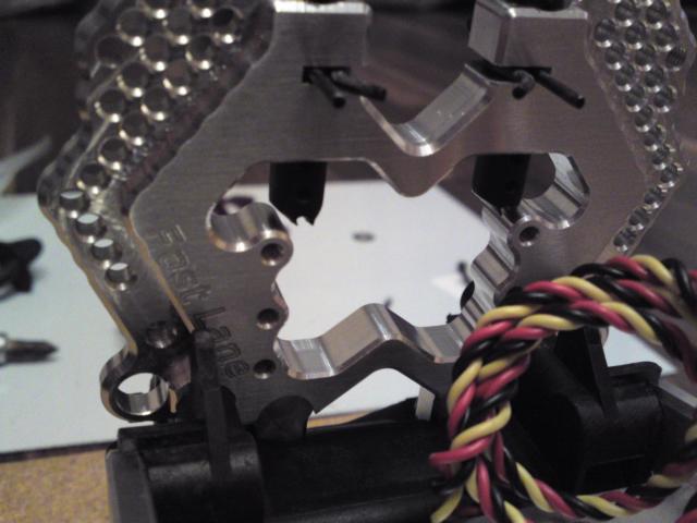

    bin wegen dem flexen auch schon gespannt...
    die teile sind zwar aus alu aber sie scheinen sehr stabil zu sein, sind um einiges dicker als die originalen querlenker.
    mal schaun wie die erste ausfahrt wird(wird noch etwas dauern bis er fertig ist)
    wie sich die neuen diffs verhalten wird sich erst mit der zeit zeigen da meine originalen diffs so gut wie garkeine verschleißspuren hatten, bis auf den gebrochenen pin.

    Eben die sehen schon sehr stabil aus.
    Was ist der grund weshalb du die diffs ausprobierst ?
    Neugier oder andere übersetzung mehr speed oder so?
    Was hast du für die bezahlt`?

    WIeso hast du dir keine Flextec Querlenker bestellt?
    Die sind extrem Stabil, haben aber trotzdem Flex und sind sehr leicht.
