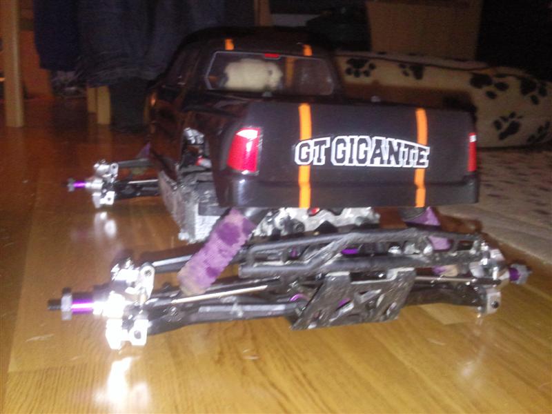

    auch von mir ein Update,
    17mm Integy Mitnehmer mit 12mm Offset + 17 mm Schlüssel
    Bin recht zufrieden, aber man benötigt unbedingt Shimscheiben,
    bei 1 Achse warens 0,2 mm, bei 2 0,1 und eine ging ohne Scheibe,
    liegt halt auch an den Toleranzen der Radträger Smile
    Ansonsten sitzten die Mitnehmer stramm....besser als bei meinem SC8e da wackeln die etwas auf der Achse herum!

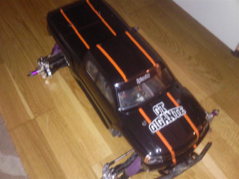

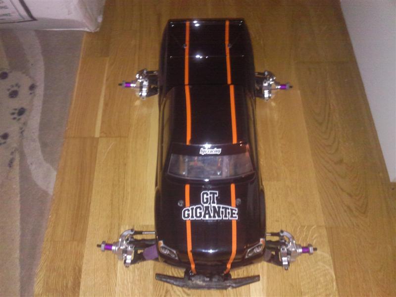

    Hab heute quasi zwischen Tür und Angel meine Karo lackiert (hatte wenig Zeit), dafür ist das Ergebnis garnicht so schlecht ausgefallen.
    Schade dass sie nicht lange so schön bleiben wird! Sad
    LG
    spins
