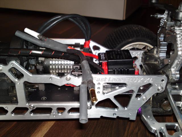

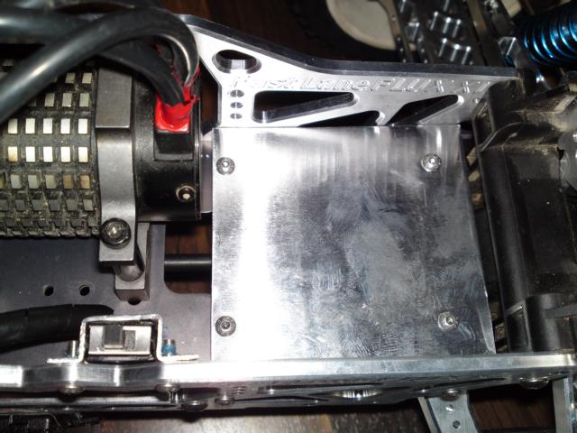

"RC Box" fertig
halterung fürn MMM fertig
Dämpfer montiert
auch der Ein/Aus Schalter hat seinen platz gefunden
der MMM ist zwar noch nicht befestigt aber ich glaube das er hinterm motor nicht so schlecht rein passt.
tiefer unten sitzt der MMM jetzt auch
hab auch schon mal kurz die reifen montiert und die Karo drauf gemacht...
nicht schlecht herr specht. hübscher XL

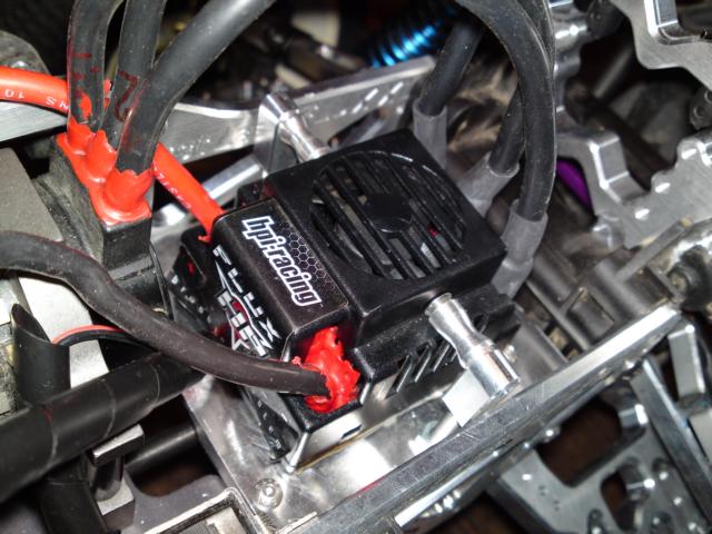

Wie hast du den MMM befestigt? Normal geklebt?
Wenn du die saubere Lösung bevorzugst rate ich dir zu der E-Revo Reglerhalterung, die wird über den Regler gesteckt und man kann den Regler anschrauben. Finde ich eine schönere Befestigung  |

bis jetzt hab ich denn MMM noch garnicht befestigt.
hab den MMM nur rein gestellt fürs foto.
wird aber noch eine halterung angefertigt und mit der aluplatte verschraubt.

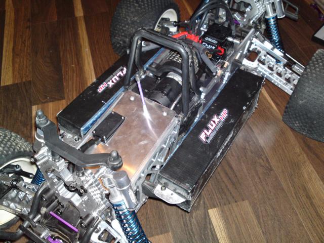

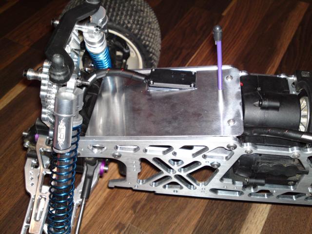

viel hab ich gestern nicht geschafft aber immerhin etwas.
hab gestern mal die diffs fertig befüllt und abgedichtet
getriebe befüllt und ausdistanziert
meine akkuboxen montiert(werden aber noch neue haterungen aus alu angefertigt)
und eine befestigung fürn MMM gemacht bei der ich ohne großen aufwand den MMM tauschen kann.
der MMM hält bomben fest
mit einer 90grad drehung ist der MMM bereit zum ausbau
fahrzeuggewicht ohne karo und ohne akkus genau 5.37kg
radstand (radachse zu radachse)40cm
breite 46,5cm
länge von (rammschutz zu rammschutz) 59cm
