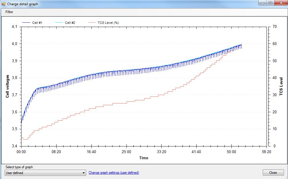

3,7V is halt ein bißchen wenig, kommt aber darauf an wie Du bzw. wenn man es mit dem Lader macht wie der Lader misst.
Gute Lader hören immer wieder kurz auf zu laden, d.h. sie messen die Spannung ohne Lade- bzw. Entladestrom, so können sie wirklich die Zellenspannung im Ruhezustand messen. Lädst du einen auf ~3,4V entladenen Akku (der hat dann vllt. noch 5-10% Kapazität) mit 1C um Ihn auf Lagerspannung zu bringen und misst während des Ladevorgangs die Spannung wirst du bei 25-30% Kapazität ca. 3,7V erreicht haben und das ist zu wenig.
Ich hab mal als Anhang ein Beispiel eines 2s 5000 mAh 40C Akkus angehängt, man muss aber auch dazu sagen dass jeder Akku etwas unterschiedl. beim TCS-Verfahren anspricht und es selbst beim besten Lader kleine Unterschiede gibt ob der Akku entladen oder geladen wird wenn das Lagerprogramm benutzt wird. (hier wurde geladen)
Beim Entladen ist die Zellenspannung immer ca. 0,05V niedr. die im Lagerprogramm als 60% angesehen wird wie wenn geladen wird, ist und bleibt halt ein Schätzung. In Ruhe hatte der Akku dann nach der Ladung in diesem Fall 3,92V auf beiden Zellen.
Aber das wichtigste ist dass der Akku nie voll oder leer lange herumliegt  |

80% werden in Ruhe dann so 3,6Vsein.
Ich hab im Regler bei mir 3,4V Abschaltspannung / Zelle programmiert (unter Last), die kommen dann immer mit ~3,6-3,7 V zuhause an den Lader.
Kommt aber natürlich auch drauf an wieviel Last du im Auto dann hast und wieviel Spannungsabfall der LiPo unter Last hat.
