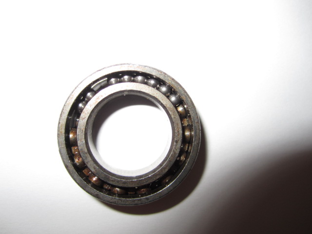

    Falls es jemanden interessiert, hier mal mein Hauptlager vom GXR28 nach sage und schreibe 1,5L . Kugelkäfig einseitig gerissen, wird wohl im Reso irgendwo hängen , komischerweise null Spuren in der Laufbuchse.
    Und da ich jetzt alles auseinander habe hab ich noch festgestellt das, daß Pleul am Kurbelzapfen auch gehörig spiel hat.
    Ich finds traurig, dachte Kyosho wäre nur ein bisschen Qualitätsbewusster.
    Was meint ihr kann ich das reklamieren oder kann ichs vergessen, da ich den Motor selber demontiert hab.
    Hab den Bock am 29.07. diesen Jahres gekauft.

    ich hoffe, du kannst den Reklamieren! Probier es auch aus!
    Und woher willst du sonst wissen, dass der Motor kaputt ist, wenn du ihn nicht demontierst? das ist für mich keine aussage gegen eine Reklamation.

    Das ist eine normal Ausfallerscheining . War bei mir , bei meinem Kumpel und allen anderen auch so . Meist baut Kyosho dir ein neues Lager ein , was dann nach 1,5 l wieder so ausieht Shocked Wink Laughing Twisted Evil .
    Ich denke mal , das kyosho nicht damit rechnet , das den Moter überhaupt wer fährt .
    PS dein lager sieht noch gut aus . Meins war dazu noch verrostet , trotz Pflege .

    Diesen Anblick kenn ich, von meinem damaligen Gold Race P1S von SH, allerdings sah das bei mir so nach 92 Litern Kraftstoff aus Laughing .
    Eindeutig Reklamationsfall, man sieht es dem Motor ja an wenn er kaum Sprit gesehen hat.
    Bremsenreiniger? Normalerweise rostet ein Lager nicht...

    Natürlich rosten Lager, und erst recht Kurbelwellenlager Rolling Eyes
    Sollte bekannt sein, dass Methanol Wasser zieht, und wenn davon etwas in der KW Kammer zurückbleibt kommt eben wasser rein, und dann rostet das Lager, ich würd mal behaupten, dass so ziemlich jeder Modellmotor der nicht strikt regelmäßig bewekt wird flugrost bildet, war bei meinen 19 motoren bis jetzt bei jedem außer zweien, da ich diese teilweise täglich bewegt hatte...
    Ist also nichts dran ungewöhnlich...
