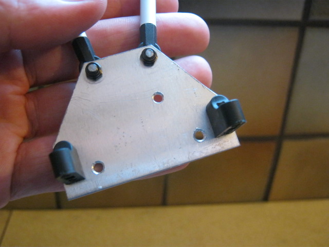

    Als nächstes wurde eine neue Servo Platte gebastelt, die wieder an 3 Punkten an der Achse verschraubt wird und an der gleichzeitig die beiden oberen Links der 4-Link Suspension verschraubt werden:

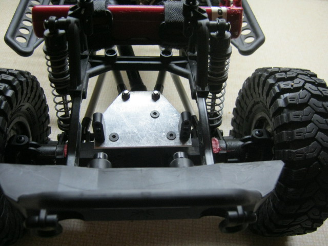

    So sieht das ganze dann eingebaut aus.
    Die Löcher die in den Achsen durch das entfernen dieses 4-Link Adapters entstehen habe ich mit Liquid Tape zugemacht.

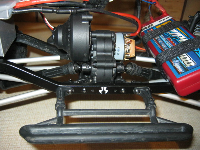

    Als nächste Maßnahme wurden die Wellen noch umgedreht.
    Die geschlossene Seite kommt runter und dadurch ist die Verzahnung dann geschützt.

    Umgedreht ist besser denke ich. Ich hab durchs Rock Crawlen schon ordentlich Macken in der Verzahnung drinnen.
    Solange man aber nicht auf Steinen und Fels unterwegs ist, ist es egal.
