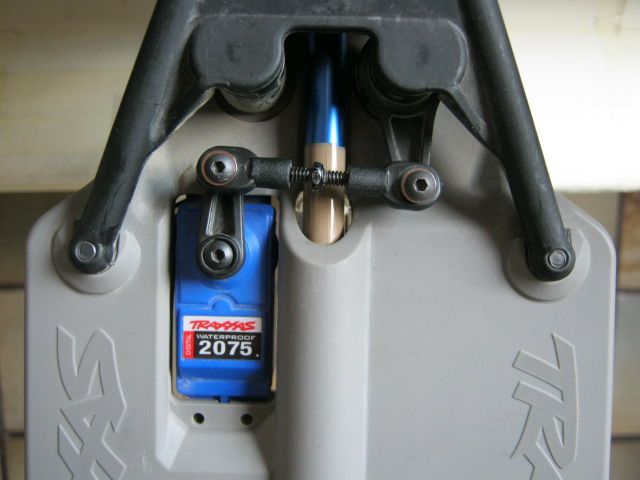

    hab mir vor 2 Tagen auch einen Stampede 4x4 VXL geholt.
    Ich habe bemerkt dass bei vollem Lenkeinschlag nach rechts, der Lenkhebel an der Welle schleift. Habs zum Glück schon vor der ersten Fahrt bemerkt und mittels Dual Rate angepasst. Nur geht so halt auch Lenkeinschlag verlohren, was ich bischen schade finde.
    Kenn ihr das Problem?
    Scheint so als ob Traxxas da ein bischen geschlampt hat.

    BeitragVerfasst am: 29.05.2012, 09:46    Titel:
    hast du die trimmung auf neutral gestellt??
    wenn ja: stehen die räder eher in eine richtung gekrümmt (eher nach rechts...)
    wenn nicht, würde ich das servohorn abbauen, die trimmung an der fernbedienung auf neutral stellen (damit das ganze gerade wird) und anschließend das servohorn erneut gerade wirder drauf machen.
    (habe zwar keinen stampede, aber das habe ich immer bei neuen fahrzeugen (auseinander bauen, und zusammenbauen) gemacht.
    mfg. Andy

    Trimmung ist Minimal in eine Richtung eingestellt aber das Horn sitzt gearde drauf.
    Hab im Traxxas Forum gelesen, dass das anscheinend normal beim Stampede 4x4 ist und man abgesehen von EPA und Dual Rate nichts machen kann.
    Hier noch ein Bild von der Lenkgeometrie. Mir scheint der Servo Arm zu lang zu sein, deshalb verlaufen die Winkel nicht in 90°.
    Arakon
    Anmeldedatum: 04.10.2009
    Beiträge: 953
    BeitragVerfasst am: 29.05.2012, 17:24    Titel:
    Dann mach ihn doch kürzer? Dafür ist der Sechskant da drauf.

    Servo Arm (Horn) nicht der Link.
    Traxxas schein bei der Lenkung bischen gepfuscht zu haben.

    BeitragVerfasst am: 30.05.2012, 11:44    Titel:
    kenne das problem so nicht. habe aber noch nie so genau drauf geachtet. man könnte auch den link etwas verlängern und dann halt das hörnchen ein wenig nach links setzen in der null position. es sei denn das hörnchen kommt dann auf der anderen seite an den anschlag. böu. muss das mal ansehen bei mir. hätte da bisher nichts festgestellt.

    BeitragVerfasst am: 30.05.2012, 12:01    Titel:
    @ rhylsadar: Kannst mal schauen ob Du vielleicht an der Funke den Lenkeinschlag schon minimiert hast (EPA oder Dual Rate)?
    Ein Foto von der Lenkgeometrie wäre auch nett, dann kann ich das mal vergleichen.

    BeitragVerfasst am: 31.05.2012, 14:55    Titel:
    also bei mir kommt das servohorn nicht bis zur welle hin. wenn ich die räder voll auf anschlag drehe links/rechts dann ist gut übereinstimmend damit, dass das servohorn links und rechts auf anschlag geht.

    BeitragVerfasst am: 31.05.2012, 15:41    Titel:
    Danke das hilft mir mal weiter.
    Wäre cool wenn du mir noch die Länge des Links abmessen könntest.
    Sieht so aus als ob du den kleinen ganz schön hart ran nehmen würdest Wink
