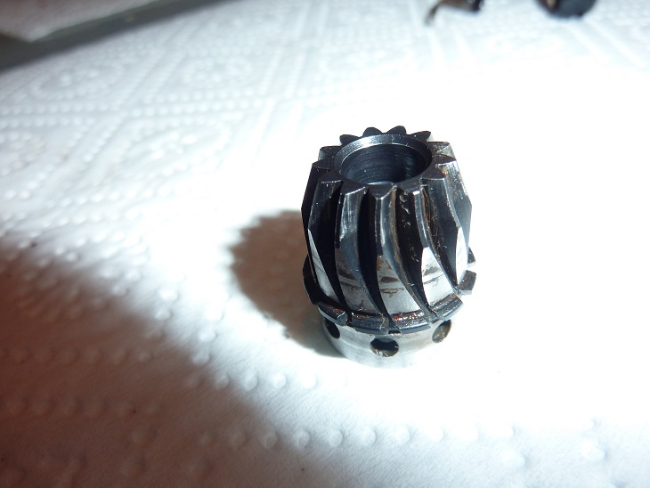

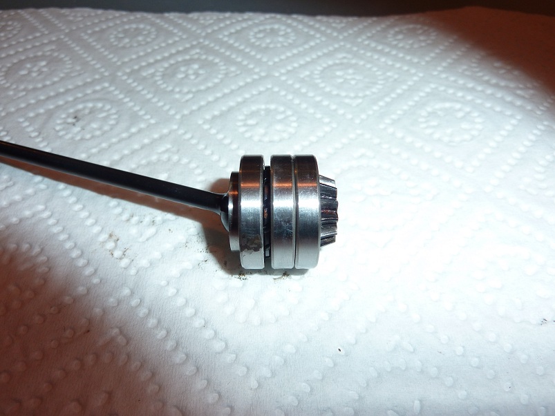

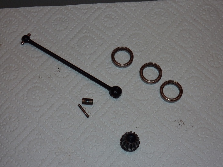

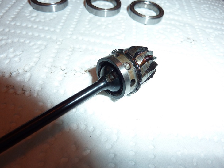

Um Aarons wunsch nachzukommen habe ich das vordere Diff ausgebaut um das X-System nochmals zu dokumentieren.
Teileübersicht
Triebling nach ca. 20 Ladungen, also gerade mal eingelaufen.
Montage
Ja ich weiß er sieht aus wie die Sau, hab wohl irgendwann nach einer fahrt auf der Nassen strecke vergessen das ding richtig sauber zu machen. Wird aber jetzt erledigt.
Hier noch ein Bild vom Tellerrad
Ich würde den verschleiß bis jetzt als gering einschätzen, bin mal auf eure Meinung gespannt. _________________ Gruß
