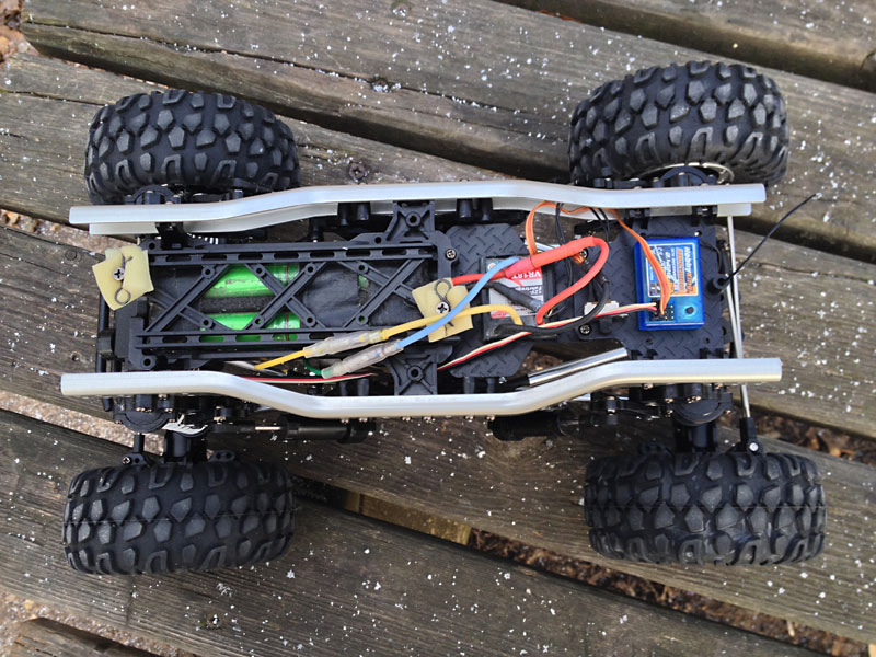

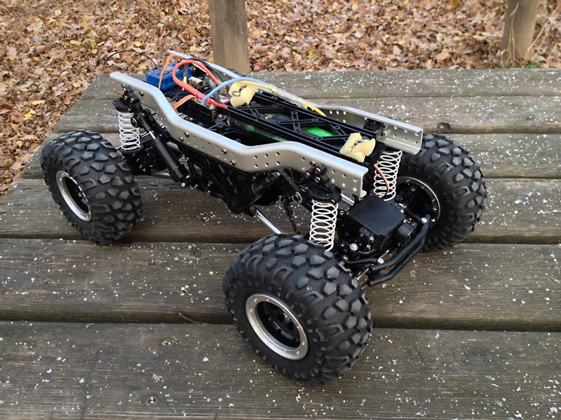

    Die Wahl der Komponenten war ganz simpel: Baukastenmotor. Ein Lenkservo von einem RTR Mantis von Robitronic. Ein Überbleibsel von einem Axial Crawler, ein Modelcraft 18A Bürstenregler. Als Akku ein 2s2p Konion 18650 2200mAh Akku.
    Das sieht dann so aus:
    Funktioniert für mein Bedürnisse schon recht gut. Speed etwa bei knapp 10km/h.

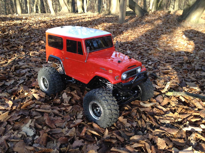

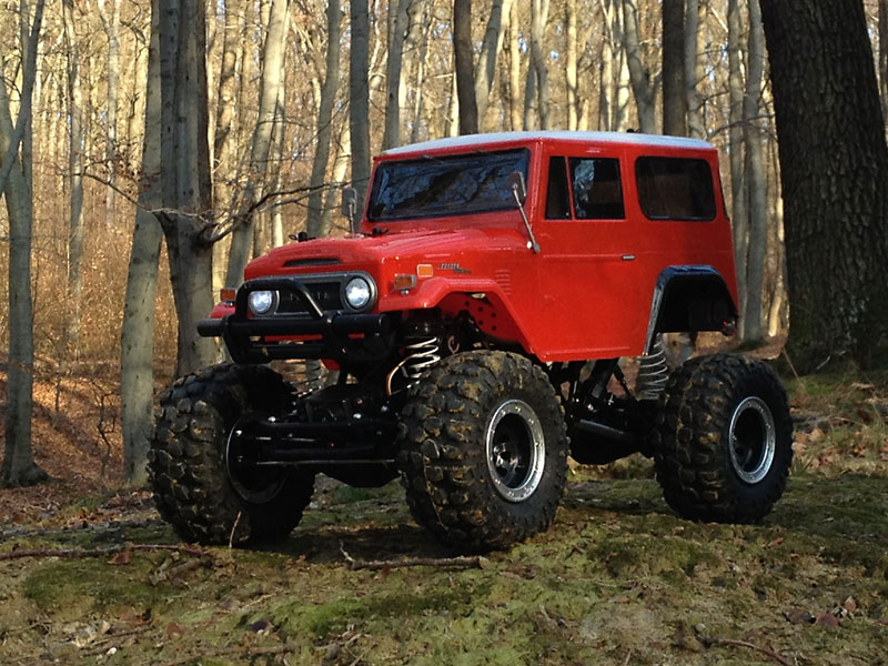

    Die Karo wurde klassisch nach Anleitung lackiert (mein Sohn bestand auch auf Rot). Rauchglas habe ich etwas zu dick aufgetragen ... erster Versuch halt.

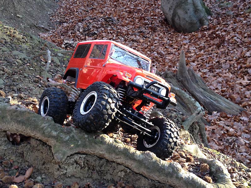

    Vom reinen kraxeln her macht mir das Chassis schon "Stock" Spaß (bin auch kein Crawler).
    Am meisten hat mich heute allerdings die Kipptendenz bei Schrägfahrten gestört.
    Optimierungsmaßnahmen gibt es (Tamiya typisch) genügende: Schwerpunkt senken (kürzere Fassfedern). Reifen verbleien. Spiel in den Umlenkhebeln für die Dämpfer beseitigen um das Karoschaukeln zu dämmen. Allradlenkung. Weichere Reifen mit mehr Grip (ditto passende Einlagen). Usw ...

    sehr schönes teil! der land cruiser gefällt mir so oder so sehr gut! durfte schon paar mal welche probefahren! geile teil!
    das vorletze foto finde ich sehr geil! könnte fast nen original sein!
