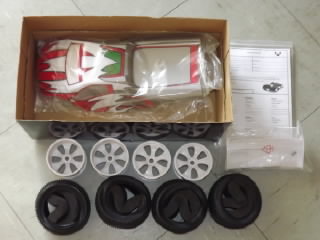

Der Karton ist recht kompakt, war sogar versiegelt. Was mich zuerst interessierte, war die Bodenplatte.
Genau die Sorte Alu, die Ansmann an seinen RTR verbaut. Recht weich, kaum eloxiert. Keine Einfräsungen, wie an der Pro-Platte, das war ein Dämpfer, aber ich hab's erwartet.
Der Rest dagegen.. sehr gut.
Der Karton

dazu paar Bilder.
alles sauber geordnet im Karton.

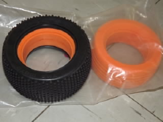

Hier jetzt zu sehen die erwähnten "Reifeneinlagen", die Speichenfelgen hingegen gefallen mir persönlich sehr gut. mal eine Abwechslung zum Disk-Einerlei. Die Reifen kommen mir bekannt vor (X-Ray), kann die nur nicht einordnen. Als Name steht "The Moto" drauf, sind sehr hart, schwer und zu nichts zu gebrauchen.

Die schon erwähnten Einlagen. Vertrieben werden die von Ansmann, Härtegrad geht nach Farbe. In diesem Falle Orange=Soft.

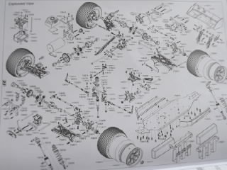

Mit viel Fantasie könnte man erkennen, was noch bevorsteht. Die wirklich gelungene Anleitung, die in Deutsch und Englisch gedruckt wurde, bietet kaum Kritikpunkte. Enthält sogar ein Setup Sheet für Einstellungen

Das Fahrverhalten ist mit den Walzen okay, oder doch besser etwas schmalere Reifen.

Die Reifeneinlagen kenne ich nicht, beim T8Te liegen nur die Felgen bei.

die Reifenmaße: 68x149mm Breite x Durchmesser, grob angepeilt.
Normales Noppenprofiel, recht wertige Verarbeitung, eher harte Mischung.
