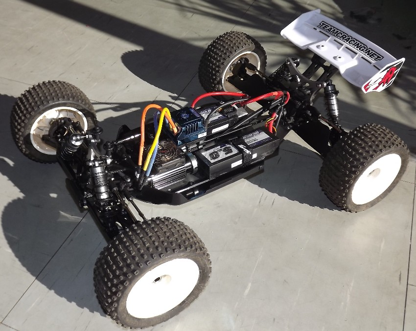

    Gestern sind die Skid Plates und die Motordistanzscheiben angekommen.
    Die Skid Plates sind aus 0,5mm starken Edelstahl und leider bin ich von diesen nicht so überzeugt, zwar ist das Chassis geschützt, aber die Schrauben stehen jetzt über. Wenn diese dann mit einem hartem Untergrund in Berührung kommen, wird die Demontage lustig.
    Ich werde mir vermutlich daher aus Kydex selbst welche basteln müssen Rolling Eyes
    Die Motordistanzscheiben sind da schon nützlicher und schaffen nun zwischen Motorwelle und Lipo etwas Platz. Ich musste dazu jedoch den Tekin etwas drehen, damit der Sensoranschluß nicht an dem Lenkpfosten schleift. Grundsätzlich ist aber der Tekin T8 4038, von der Länge, das Maximum im den T8Te.

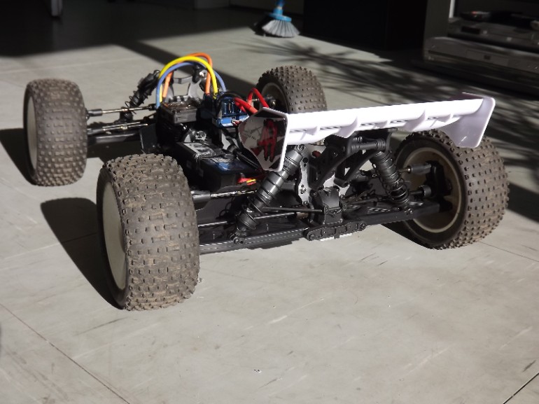

    Beim T8Te sind die Baugruppen nach den Bauabschnitten verpackt. Auch die Lenkung ist für mein Empfinden sehr direkt und fast ohne Spiel.
    Scheinbar gibt es doch einige Unterschiede zum Torch E.
    Ich habe heute neue Skidplates aus Kydex gebastelt.
    Hier habe ich noch einige Detailfotos:

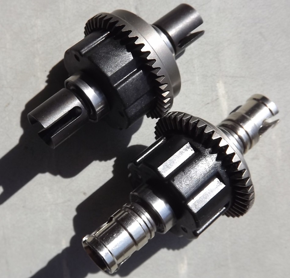

    Vergleich mit den Diffs älterer Generationen, das Gehäuse ist nicht viel kleiner, das Tellerrad ist glockenförmig nach unten gezogen, die outdrives kürzer. Wirklich neues kann ich somit nicht präsentieren..Wink

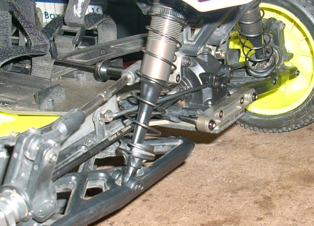

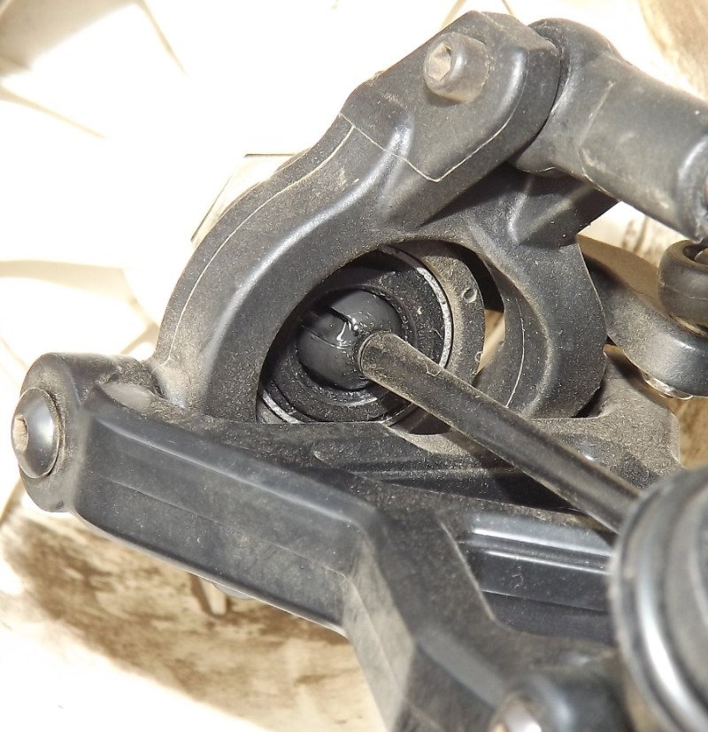

    Das vordere Lager, innen 13x19x4, außen übliche 8x16x5, fängt an zu ölen, die CVD sind mit schwarzen Öl benetzt, sollte eigentlich nicht sein.
    Ohnehin liegen die Lager ziemlich offen, Manschetten, welche die abdichten könnten, werden dort kaum Halt finden. Nur solange die CVD trocken laufen, seh ich keine Probleme.
    Das Radlagerspiel ist für Truggy-Verhältnisse sehr gering, am Heck so gut wie gar nicht vorhanden.
    Der Radstand ist an der Hinterradaufhängung durch drei Passscheiben variabel.

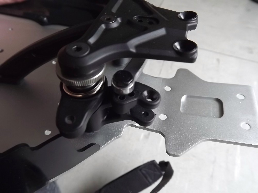

    Ganz oben der Servosafer, der anfangs dermaßen klemmte, so das zwei Plastikhörner dran glauben mussten. Mit etwas Graphit, ständigen Drehen und einer weicheren Feder funktioniert der Safer nun reibungslos.
    Eine Bohrung der Ackermannplatte ist zu groß geraten, was das Spiel des Lenkgestänges begünstigt, was sich durch eine etwas größere Buchse und Bohrung ausgleichen lässt. Oder einfach das Ding reklamieren und auf ein Neues..

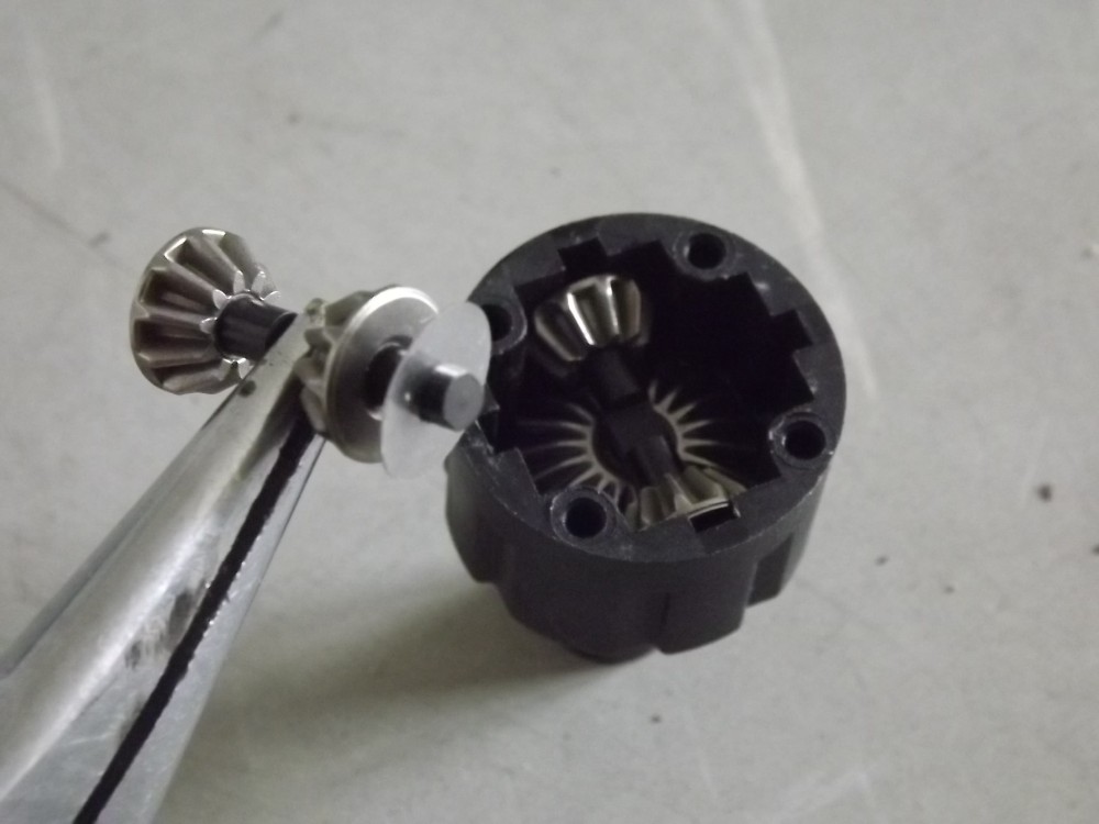

    Die Differentiale sind mit vier Satellitenrädern versehen, wovon jedes mit einer Unterlegscheibe im Gehäuse verstärkt wird. Eine Bohrung mitsamt Madenschraube fehlt leider, um Öl nach zu füllen. Für einen kompletten Ölwechsel ist es meiner Meinung nach eh sinnvoller, das Gehäuse zu öffnen.
