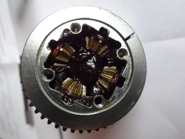

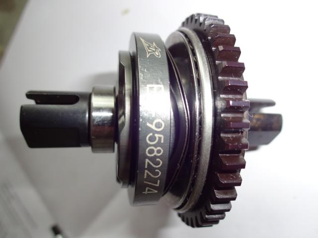

    Seit einiger Zeit in das Ansmann Slipperential im T8Te implantiert,
    hat den Verschleiß an den Antriebskomponenten minimiert. Im Grunde sinnlos, weil ein sinniger Gasfinger aufs Gleiche hinauskommt, aber ne nette Spielerei. Und ein Stahldiff für 49€ (sauber gefräst, Qualitätsarbeit) ist schon ok. Außer dem billigen, schmierigen Diff-Fett, was sofort rausflog.
    Wie erwähnt, 100€ wäre mir das Ding nicht wert gewesen, aber für 49€..
    Die Federvorspannung im Bild ist natürlich zu schwach, für ordentlichen Vortrieb muss das Gewinde auf maximalen Druck des Slippers gedreht werden. Ansonsten dreht der Slipper ständig durch, wird heiß und stinkt nach verkokelten Kupplungsbelägen, man hörts am Pfeifen..
    Ist übrigens die gleiche wie die RC-Monster/Carson.
    http://www.offroad-cult.org/Board/icd-slipperential-nun-auch-von-ansmann-t22346.html

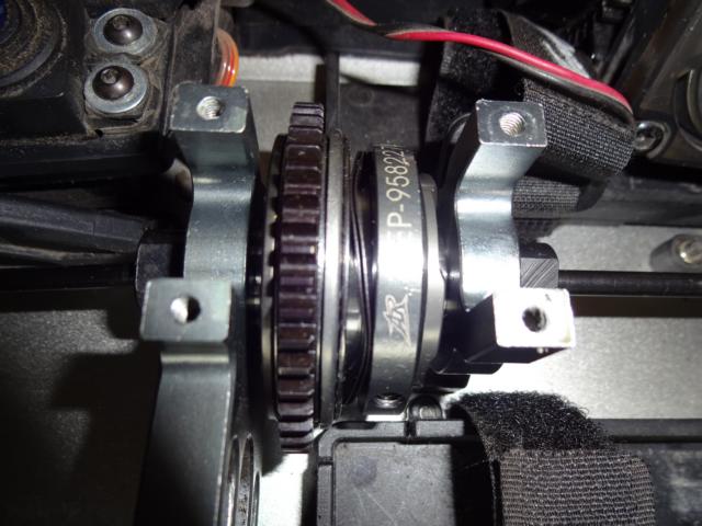

    Ein Bild mit gespannter Feder im T8te:

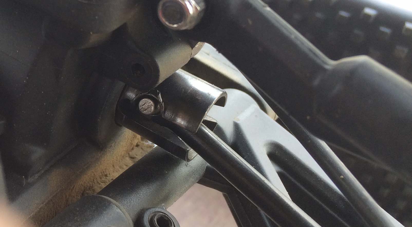

    BeitragVerfasst am: 24.07.2016, 21:46    Titel: Drive Cups Verschleiss
    Nach 10-15 Akkus sehen die hinteren Cups (die vorderen sind einwandfrei) so aus:
    Kann mir jemand tauglichen Ersatz für den Torch E (Kit) empfehlen?

    BeitragVerfasst am: 24.07.2016, 22:03    Titel: Competition Cups
    das sah bei mir exakt genauso aus. Und es wird wieder so aussehen.
    -->Bau die Competition Teile an der Stelle ein. Das lohnt sich sehr. Der Unterschied ist enorm. Sie halten einfach deutlich deutlich länger. Nicht ewig, aber länger.

    BeitragVerfasst am: 10.12.2016, 14:20    Titel: Re: Competition Cups
    gunther09 hat Folgendes geschrieben:
    das gilt m.E. für den T8(e) Buggy, und das leider nur Eingeschränkt. Ganz mau sehen die Cup's -nach wie vor seit Jahren- im T(r)8t(e) aus. Trotz ICD-Slipper sehen die nach zwei kompletten Rennen zerfranst.
    Absima hat bereits 2013 Besserung gelobt, hat leider als Distributor wenig
    Einfluss auf Hobbypro.
    Alternative; die Ansmann (Virus, Vapor, Terrier, Deuce) Cup's. Anständig gehärtet,
    blau schimmernder Schmiedestahl.
    Als -überteuertes- Beispiel hier: http://www.modellbau-amu.de/Ansmann-Racing-Kardanmitnehmer-Set-Virus-1-2
