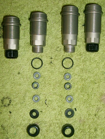

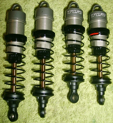

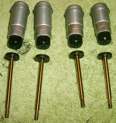

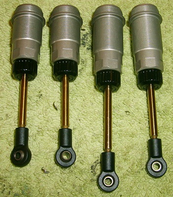

In dem nächsten Beutel (Bad D) sind die Aluminium Big Bore Öldruckstoßdämpfer.
Im ersten Schritt wird das Dichtungspaket in die Dämpfer „gepackt“, es besteht aus O-Ring, Kunstoffbuchse, O-Ring und zum Schluss einer Kunststoff „Führungsplatte“ für die Kolbenstange. Ich habe die O-Ringe noch mit Green Slime versehen. Der Große schwarze O-Ring kommt ans Ende vom Unteren Gewinde, auf das die untere Dämpferkappe geschraubt wird.
Die Kolbenplatten werden mit zwei E-Clipsen an der Kolbenstange befestigt und dann in die Dämpfer geschoben. Nun kann der Kugelkopf angeschraubt werden. Dazu kommen noch die Rändelmutter (mit einem einsteckten O-Ring), Feder und der Dämpferteller. Nachdem die Dämpfer mit Öl gefüllt wurden kommt der Bladder und die Dämpferkappe drauf.
Jetzt können die Dämpfer mit Muttern (oben) und Schrauben (unten) befestigt werden.
