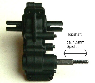

Ich wärme nochmal diesen alten Thread hier auf, um nicht für meine bescheidene Frage einen neuen Thread lostreten zu müssen.
Da mein Sohnemann seinen Phoenix ST2 nun gegen einen Slash 4x4 (12-jähriger Schüler müsste man sein) getauscht hat, habe ich seinen "alten" TT mal komplett demontiert, gesäubert und bin grad´ beim Wiederaufbau. Da bereits Kugellager und Aludämpfer nachgerüstet wurden, bekommt er auf jeden Fall eine neue Chance
Nun zur Frage:
Beim Zusammenbauen der Getriebebox ist mir aufgefallen, dass der Topshaft ca. 1 - 1,5mm Spiel hat und weiss leider nicht mehr, ob dass seinerzeit beim Einbau der Kugellager schon so war...
Haltet ihr das Spiel für normal oder kann/soll/muss ich das shimmen ?
Danke für eure Hilfe !
Martin _________________ Slash 4x4 PE @ 2S-LIPO | LRP A3 STX deluxe |

Verfasst am: 02.03.2010, 23:55 • Titel: |
Habe das gleiche Spiel und mache da garnichts dran, habe aber gerade gesehen das deine Schrauben zur Befestigung der Motorplatte ja richtig weit raussachauen.
Da hatte ich nämlich ein Problem die Motorplatte fest zu bekommen, da meine Schrauben nicht mal halbsoviel rausgeschaut haben, hast aber auch keine Unterlegscheiben drunter oder? |
