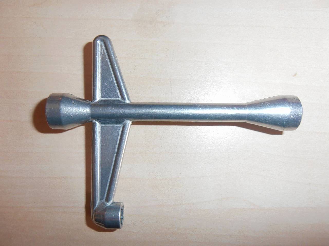

Das Bordwerkzeug kann auch überzeugen, es ist ein sehr schöner Schlüssel beigelegt wie ich finde.
Zusätzlich findet man alle Inbusschlüssel die man für das Fahrzeug brauchen könnte, Clips für die Dämpfer, verschiedene Manuals und eine 3 Kanal 2,4 Ghz Fernsteuerung im Karton. Leider ist das Antennekabel extrem lang für eine Ghz Anlage, die Fernsteuerung ansich finde ich recht schön, schon eher im Mittelfeld für eine RTR Funke, jedoch habe ich sie ausgetauscht, nicht weil sie schlecht war, sondern weil ich eine andere die ich eh im Besitz hatte weiter verwenden wollte, dadurch konnte ich auch ein kürzeres Antennekabel verbauen, was mir deutlich besser gefällt.

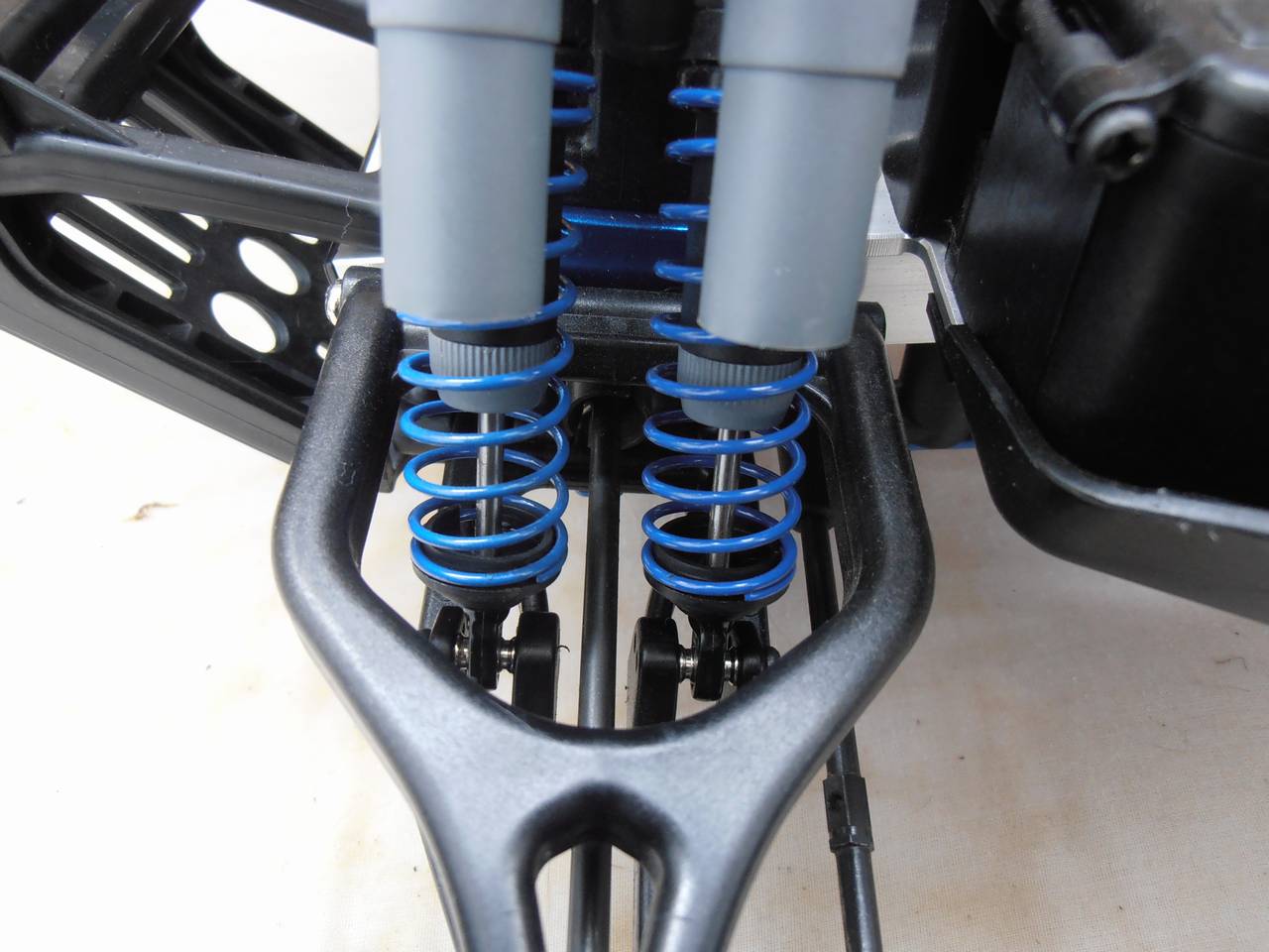

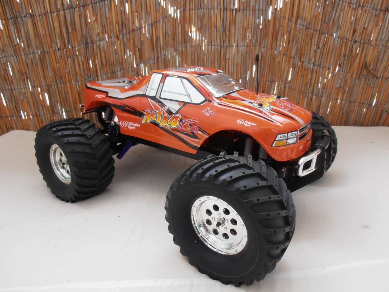

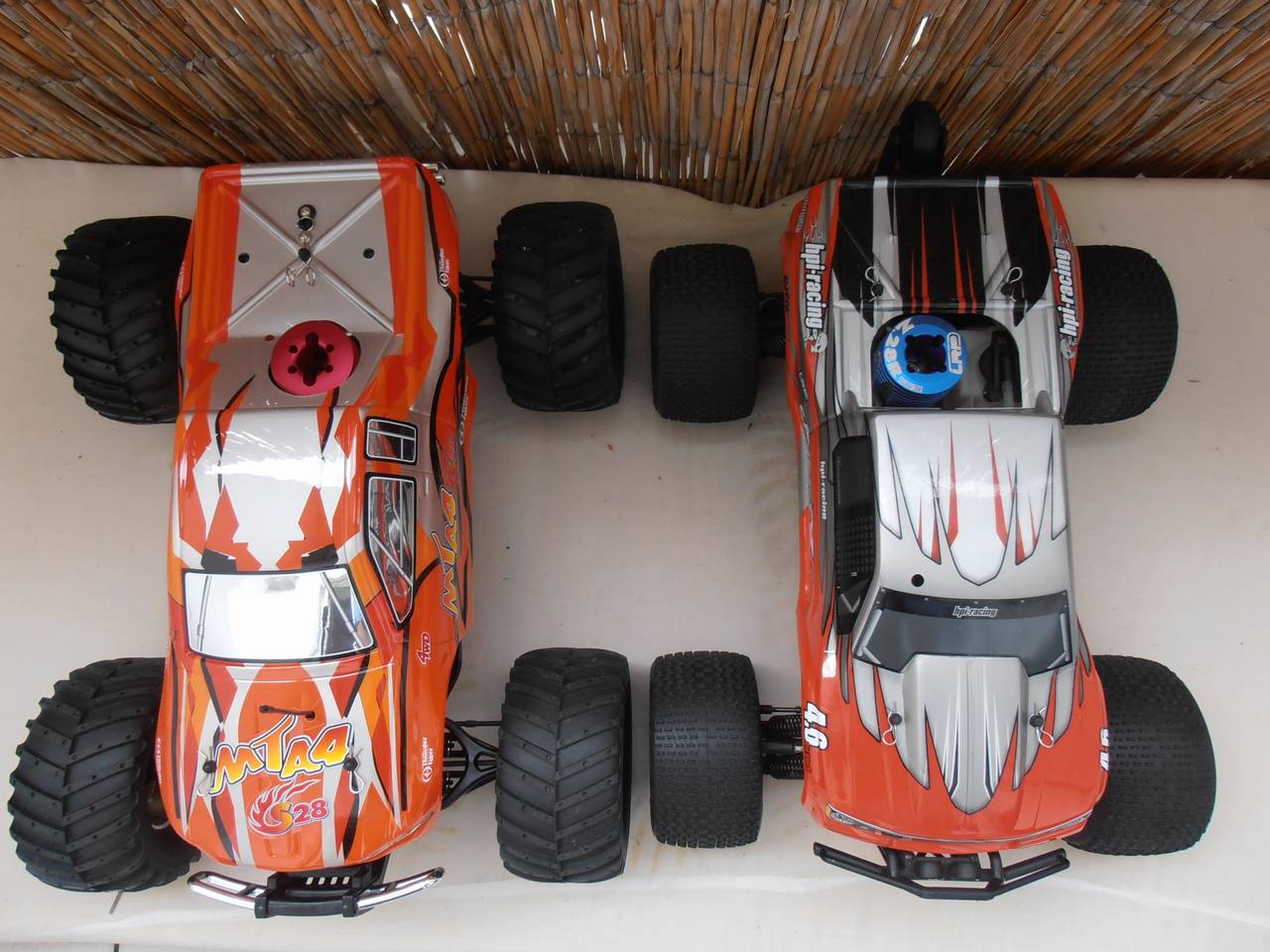

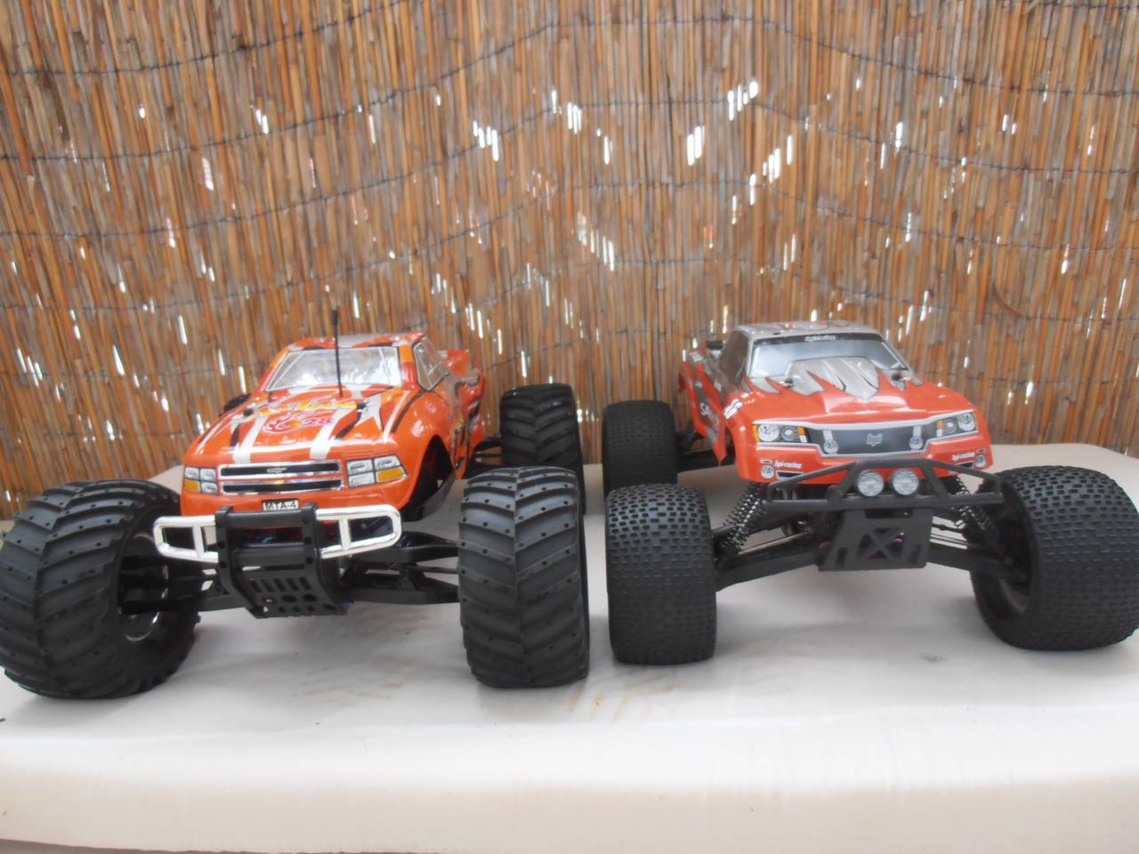

Zum Auto, es fällt schonmal durch seine enorme größe auf, deutlich größer als der Savage, seitdem ich den MTA4 habe kommt mir der Savage recht klein vor Ich finde, das Auto macht einen wirklich Qualitativen Eindruck, kaum etwas kommt mir billig vor, gut die Dämpfer mit ihren Fake Piggy Bags, find ich jetzt nicht so toll, jedoch machen die Dämpfer ansich einen guten Eindruck, es liegen sogar andere Dämpferplättchen bei um die Charakteristik anpassen zu können. Der Kunstoff, die verbauten Teile, alles macht erstmal einen guten Eindruck.

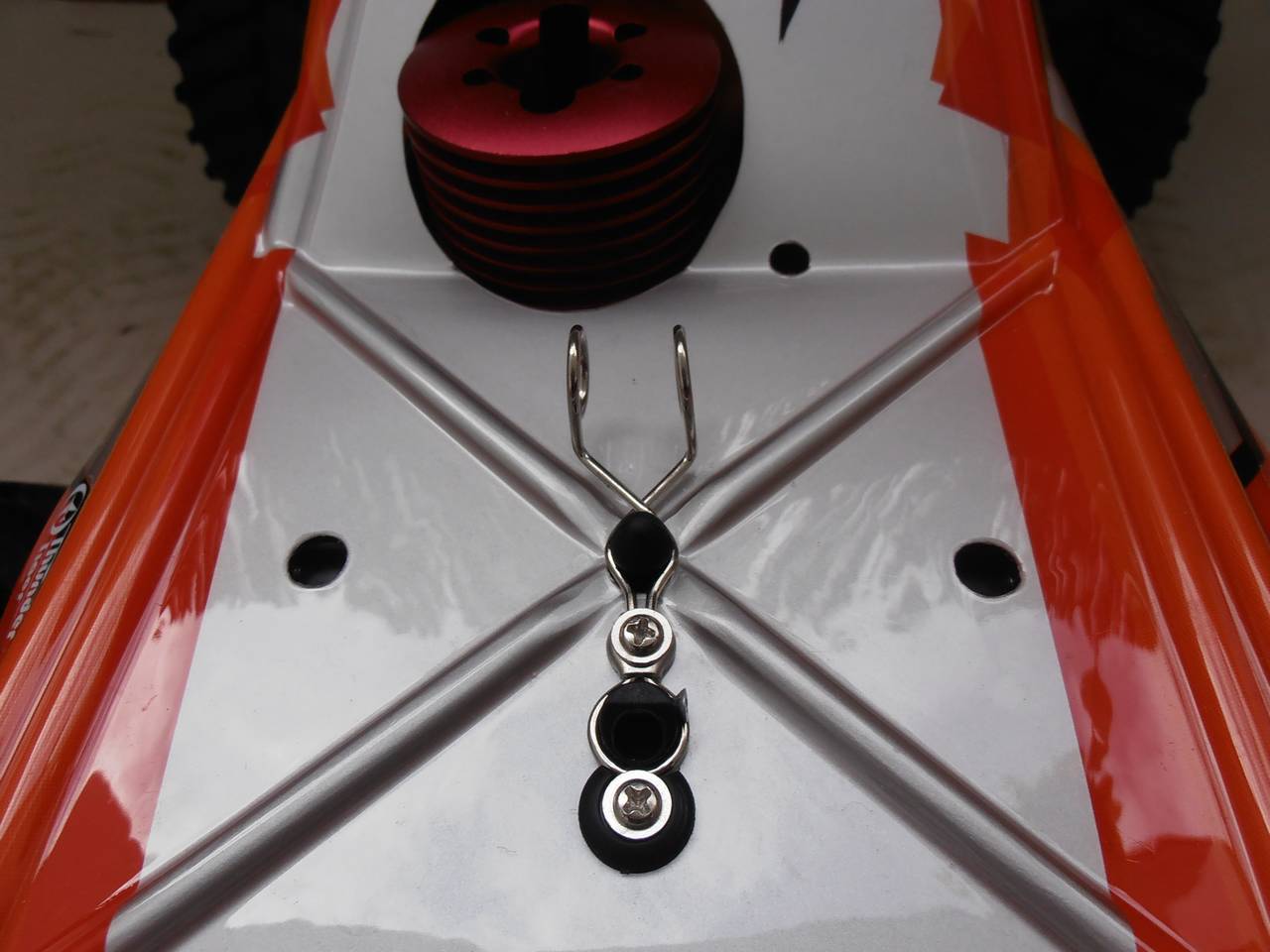

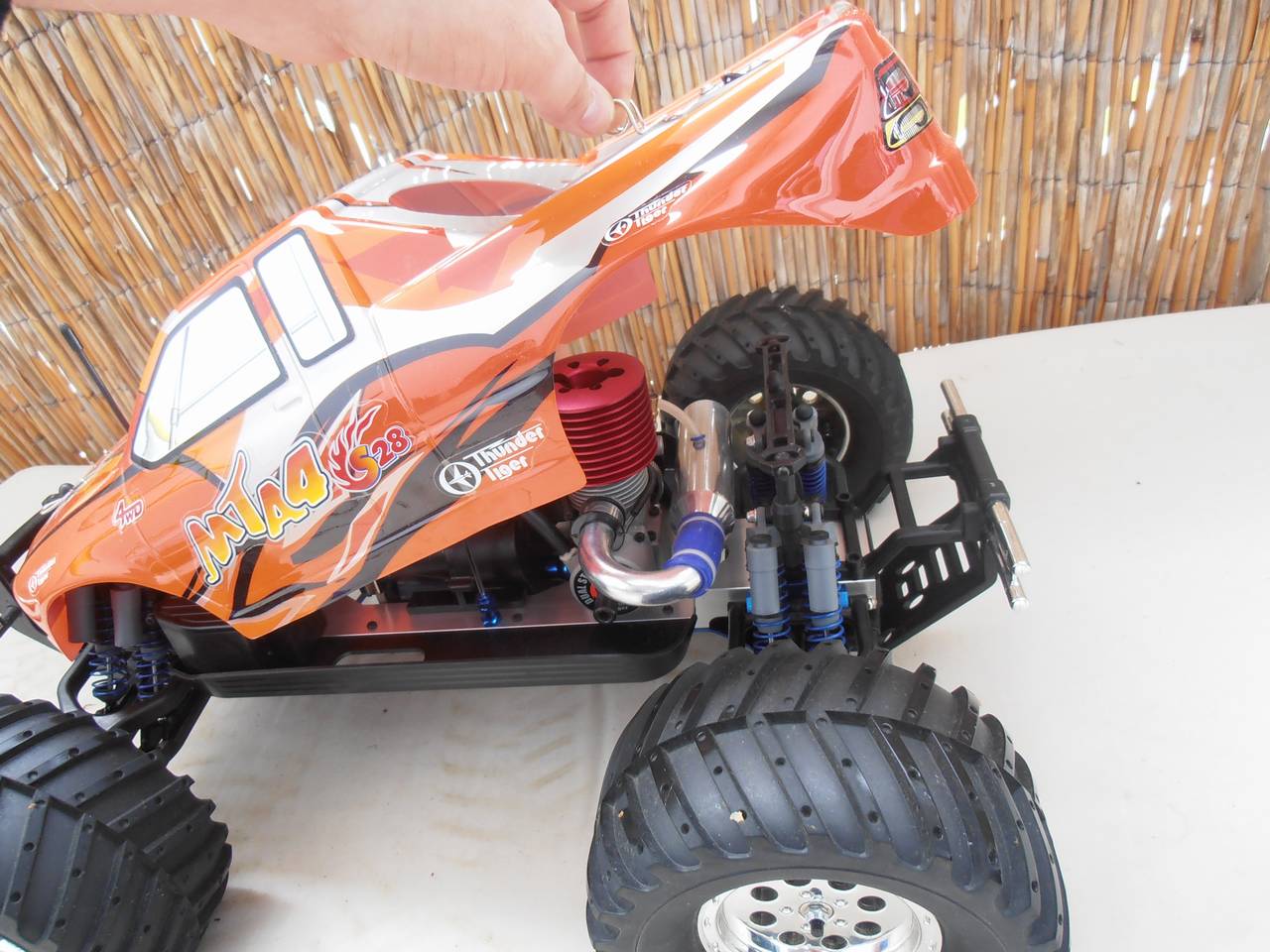

Was sofort auffällt, hinten wird die Karo nicht mit 2 Klammern gehalten wie man es sonst so kennt, sondern über eine Art Feder die man zusammen drücken kann und fest auf der Karo verbaut ist, so hat man schonmal 2 Klammern weniger um die man sich sorgen muss, desweiteren kann man so schnell nachtanken oder so, da man die Karo nach vorne klappen kann ohne die vorderen Klammern lösen zu müssen.

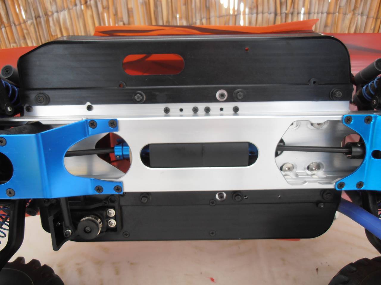

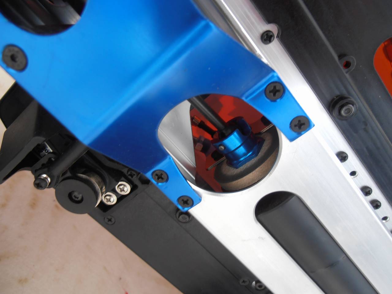

Vom Aufbau finde ich den Truck genial, ich bin kein großer Freund von RC Cars wo das Chassis einfach eine flache Platte ist wo einfach alles draufgebaut wird, was ja eig. das gängige Mittel ist, deswegen gefällt mir unter anderem der Savage durch sein TVP System so gut, hat in meinen Augen mehr von einem Auto, jedoch ist die Zugänglichkeit der Teile eingeschränkt und das reinigen aufwändiger. Der MTA4 verbindet für mich beide Elemente perfekt, das Chassis ist ein Aluprofil das an diversen Stellen ausgeschnitten ist, im inneren laufen die Antriebswellen, ist das Getriebe eingelassen und ist vorne sowie hinten mit den Achsen verbunden die jeweils noch durch Skidplates stabilisiert und geschützt werden. Seitlich am Chassis sind noch Kunstoffwannen angebracht die bündig mit der Karo abschließen und so einiges an Dreck abhalten können. So hat man einen soliden Aufbau ohne das alle komponenten einfach auf ein 3-4mm Blecht aufgeschraubt sind sondern einen richtigen Rahmen ohne so verschachtelt aufgebaut zu sein wie beim Savage, sprich die Zugänglichkeit ist voll gegeben, reinigen und arbeiten am Auto fallen leicht.

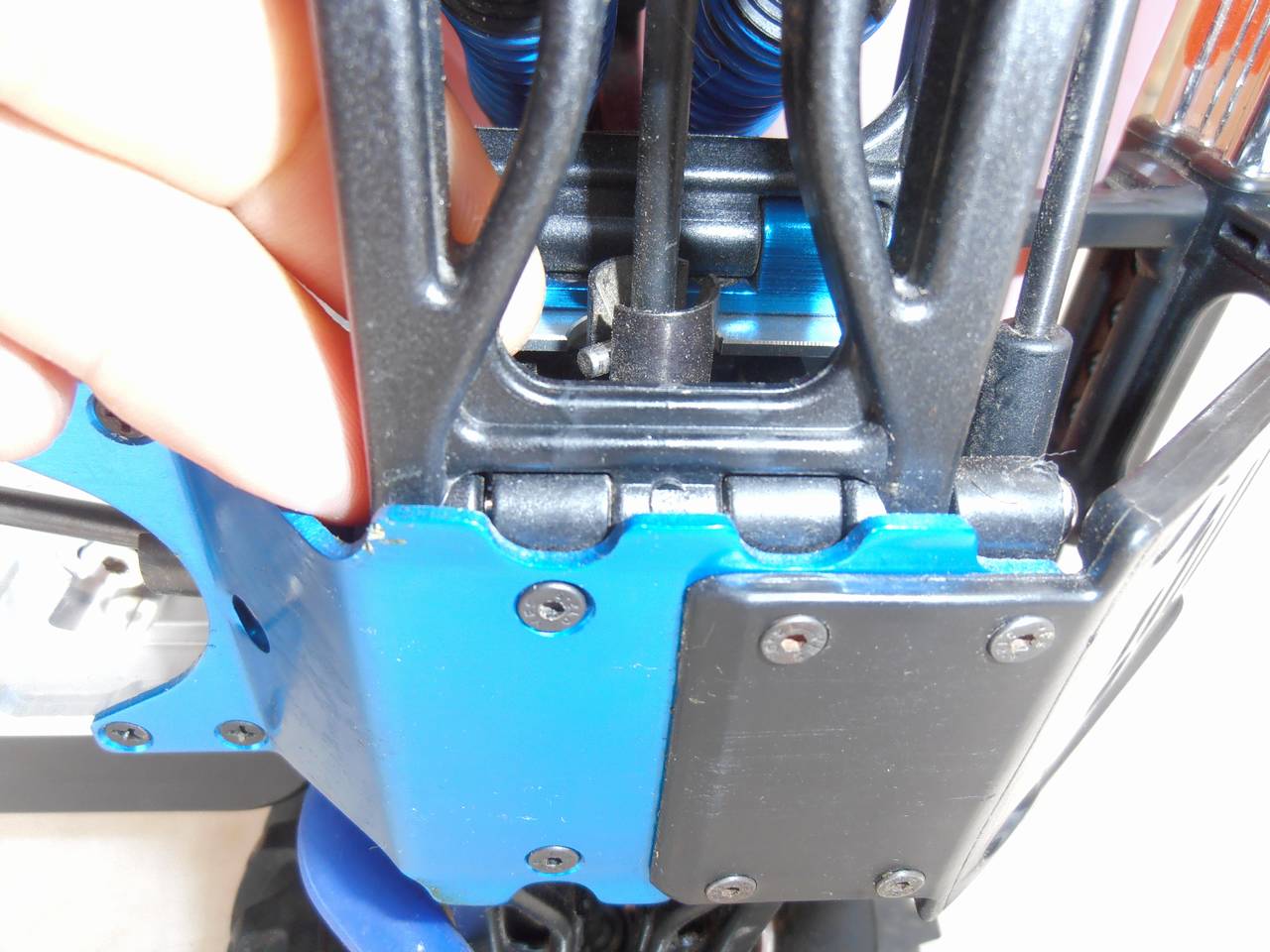

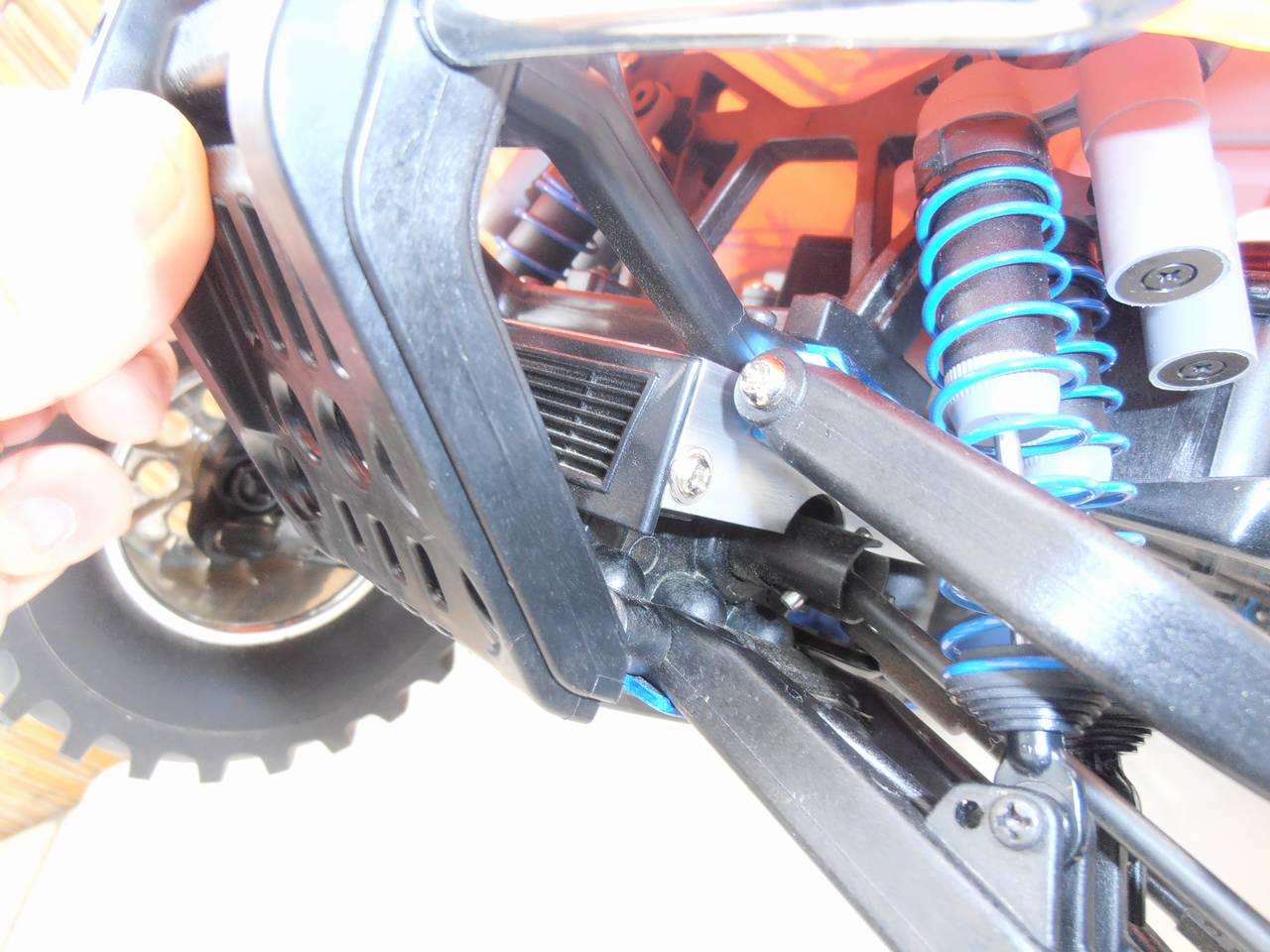

Was zudem erwähnt werden muss, es sind rundum CVDs verbaut, serie! Das ist schon echt klasse und reiht sich nahtlos an dem kompletten und Qualitativen RTR Aufbau ein. Die Aufhängung finde ich auch besonders, die unteren Querlenker sind wie schaniere aufgebaut, hab ich so noch nicht bei anderen Autos gesehen, ob es einen praktischen nutzen hat, weiß ich nicht, aber finde sowas immer toll wenn ein Auto individuelle Lösungen hat.

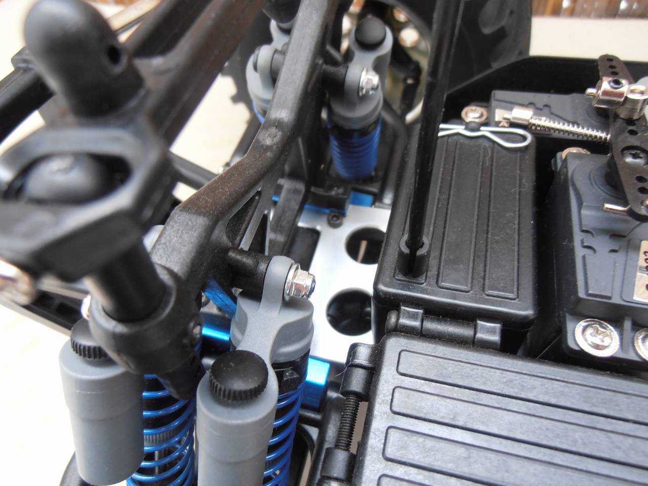

Die Radaufhängung verfügt über Knuckles in denen Kugelköpfe sitzen über die man den Sturz bequen einstellen kann, diese werden über Teflonschrauben die von aussen eingeschraubt werden gelagert, ab Werk sitzen diese etwas locker, stellt man sie etwas nach ist die gesammte Aufhängung absolut Spielfrei, da bewegt sich wirklich kein mm, der Savage ist an dieser Stelle kein Vergleich da dort viel Spiel normal ist, hatte das bisher bei keinem Auto so, Spiel war eig. immer vorhanden und normal, hier bewegt sich wirklich nichts und das bei einem Monstertruck!
Toll finde ich auch das die Akku sowie Empfängerbox nur über eine Klammer gesichert wird, entfernt man diese kann man beide Boxen einfach aufklappen da diese auf der Gegenseite über ein Scharnier geführt werden, finde ich auch klasse. Die original verbauten Federn sind recht weich, für die meisten sicherlich vllt. zu weich, da ich jedoch nicht so der extrembasher bin und keine 10 Meter sprünge mache werde ich das so erstmal fahren und schauen wie sich das auf dauer macht, härtere Nachrüstfedern kosten nicht die Welt, glaub 4 Stück 11 Euro.

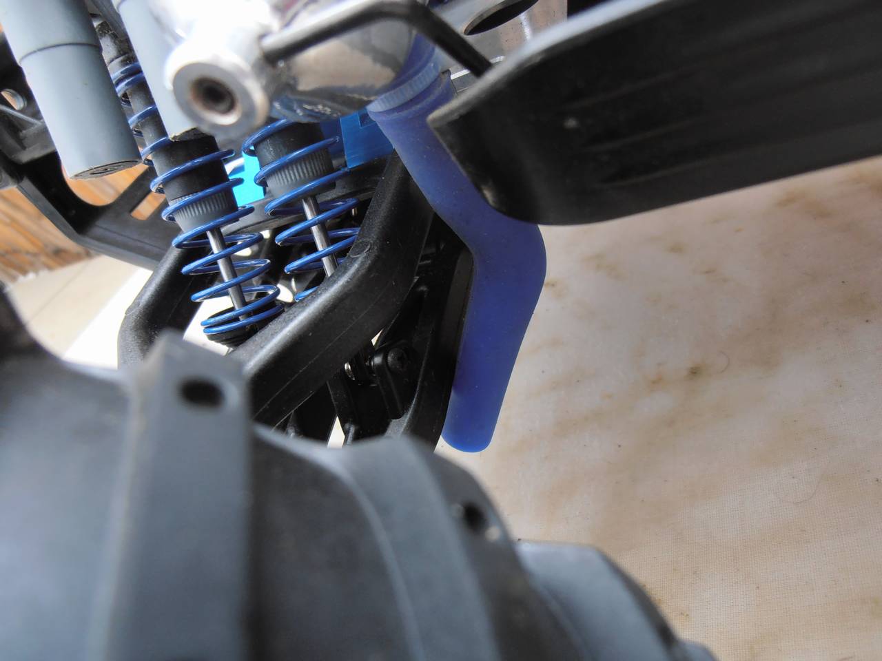

Was für mich auch was richtig richtig tolles ist, das Reso sitzt quer vor der hinteren Aufhängung und die Abgase werden über eine Silikonverlängerung nach unten abgeführt, so hat man wirklich kein bischen schmodder am Auto, alles wird nach hinten abgeführt. Wenn ich da an meinen Savage denk, wenn nach jeder fahrt die gesammte rechte Seite voll mit Dreck aus dem Reso ist, die Dämpfer hinten rechts, die Aufhängung, alles klebt und ist voll mit der Pampe, die hinteren Dämpfer leiden dadurch schon ein wenig da die Kolbenstangen vollgeklebt sind, sich dort Dreck sammelt und die Dämpfer recht schnell undicht werden, oder die Reifen kleben usw.. Diese sorgen hat man am MTA nicht, finde ich für mich persönlich absolut genial.

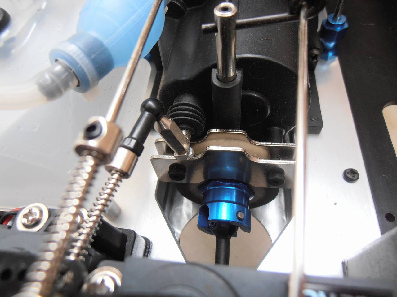

Der Tank ist so aufgebaut das er auch Sprit ziehen kann wenn das Auto auf dem Dach liegt, er fasst 150ml und an der Spritleitung zum Motor ist ein Pumpball angebracht um den Sprit zu Vergaser zu bringen, war anfangs skeptisch aber das System funktioniert perfekt, 3-4mal Pumpen dann merkt man das der Ball einen Widerstand aufbaut und man kann sofort starten. Tolle Details wie ich finde.

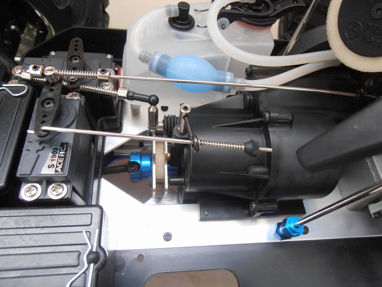

Man liest oft das die Bremse zu schwach ist und man die Anlenkung mit der Feder durch einen Spritschlauch ersetzen sollte, kann das nicht bestätigen, weiß nicht warum alle immer Stoppies mit ihren Autos machen wollen, mit der Feder in der Anlenkung kann man das so einstellen das der Truck schön ausrollt und stehen bleibt, es blockieren keine Räder, aber er kommt bei Höchstgeschwindigkeit nach ca. 2-3 Metern zum stehen, stelle das ehrlichgesagt bei allen meinen Autos so ein, mir bringt es nichts wenn das Auto eine Rolle vorwärts macht oder mit blockierten Rädern Meterweit über den Boden rutscht, für die Diffs ist sowas auch alles andere als gut. Finde dh. die Sache wie sie ist perfekt für meine Vorstellung, die Bremsscheibe ist sehr groß Dimensioniert und macht einen guten Eindruck. Bei der Gas-Brems Anlenkung muss ich anmerken das dass Gestänge zum Vergaser sehr sehr lang ist, ob es da in der Praxis probleme geben wird auf Dauer wird man sehen, denke zwar eher nicht, aber ist hier kontruktionsbedingt nicht anders möglich, aber denke nicht das sich da was verbiegen sollte.

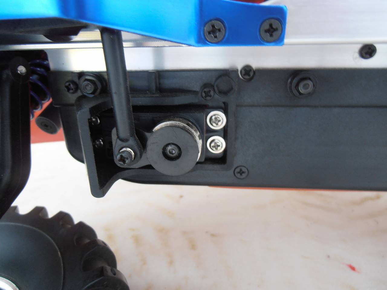

Die Serienservos werden auch immer bemängelt, gut, die 2 Servos für die Gas/Bremse und für den Rückwärtsgang haben ein Plastikgetriebe, rein fürs gute Gewissen würde ich auf Dauer den Gas/Bremsservo durch einen mit Stahlgetriebe tauschen, aber so machen sie trotzdem einen vernüftigen Eindruck. Der Lenkservo ist mit 10 Kilo angegeben und schafft es die Monströsen 350g.(Stück) Räder auf Teppich zu bewegen, Geschwindigkeit reicht auch aus für den Anfang, desweiteren wurde hier ein Stahlgetriebe verbaut, finde ich jetzt für den Anfang echt Ok, andere Hersteller bauen hier weitaus schwächere Servos ein, für mich besteht erstmal kein Handlungsbedarf, auch ist der Servosaver nicht so übersensibel wie beim Savage, der trotz HD Feder und 20 Kilo Savox Servo auf dem Teppich aufmacht. Im Fahrbetrieb läuft der Servo auch zuverlässig und Lenkbefehle setzt er zuverlässig um, beim Savage hatte ich bevor ich die HD Feder in den Servosaver gebaut habe oft das Problem das sich die Räder bei schneller fahrt gerade gestellt haben obwohl ich gelenkt habe, sowas kann man hier nicht beobachten. Jedoch
finde ich hier rein von der Konstruktion einen Mangel bzw. einen Kritikpunkt und ich muss sagen ich finde an diesem Auto nur sehr wenig Kritikpunkte. Der Servosaver, leider ist das nur ein Servosaver der als Servohorn dient, also kein exponierter Saver der in der Anlenkung sitzt wie beim Savage, das wird bei Thunder Tiger als Tuningteil verkauft,
gut, ist halt geschmackssache macht leider nicht so den hochwertigen Eindruck aber es funktioniert.

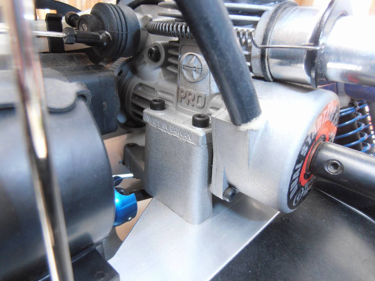

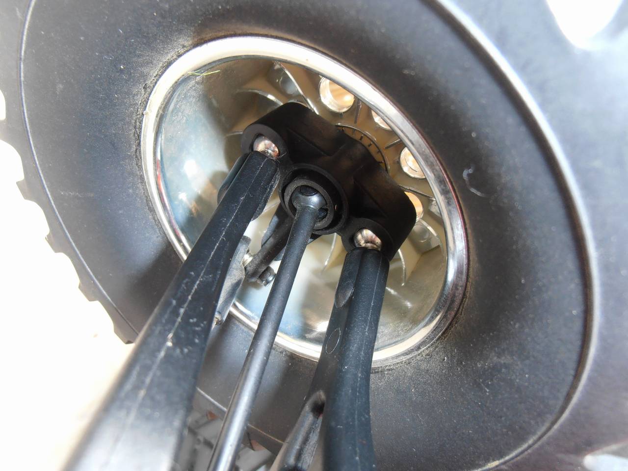

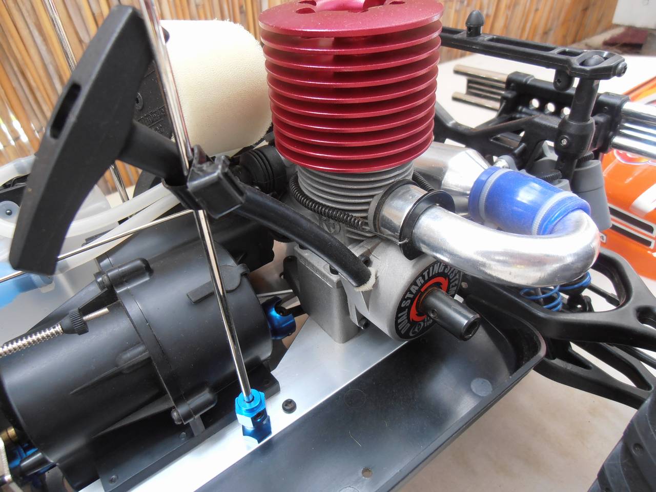

So, zu guter letzt, der Motor, hier verbaut Thunder Tiger einen eigenen 4,6ccm Motor, es ist ein relativ einfaches Triebwerk mit 3 Ports ohne Turboschliff. Das Schwungrad hat ein Lüfterrad wodurch der Motor besser gekühlt werden soll. Der Vergaser ist leider aus Alu und nicht aus Kunstoff wie es Mittlerweile sogar bei vielen Force Motoren Standard ist, schade, aber soviel kann ich schonmal verraten, in der Praxis konnte ich keinen Nachteil feststellen. Was schön ist, im Vergaser ist direkt eine Rückstellfeder intigriert, was den Vergaser im Fall eines Spannungsabfalls schließen soll, ob das funktioniert will ich niemals wissen, weswegen ich meine Akkus immer schön voll habe , werde da evtl. mal einen trockentest machen, jedenfalls ein schönes Detail. Was ganz besonderes ist der Motorstarter, man kann den Motor über einen Seilzug starten und zusätzlich über einen Akkuschrauber, die dafü nötige Welle liegt bei, leider passt sie nicht in einen Standard Rotostarter desweiteren drehen die Rotostartsysteme falschrum, also muss der Akkuschrauber herhalten.
Wie das funktioniert, dazu komme ich später. Der Motor macht einen soliden und schönen Eindruck. Nach einigen fahrten ist alles absolut dicht, ist kein bischen am schwitzen. Das Reso ist aus Alu, was sehr schön ist, leider ist es nur ein Einkammer Reso mit einem fürchterlichen Klang.
Hier ist es sicherlich angebracht ein 2 Kammer Reso einzubauen, werde mir das Alu Reso von HPI holen, kostet nur um die 35 Euro und sollte hier perfekt seinen Dienst verrichten. PS: Luftfilter ist out the Box nicht geölt, auf keinen Fall sollte das vergessen werden.

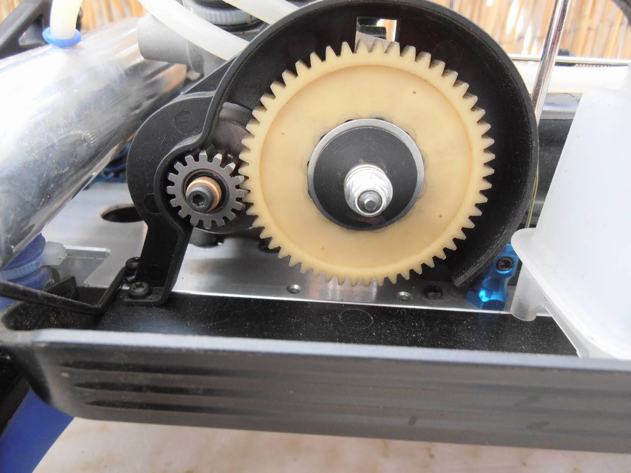

Der Antrieb erfolgt wie gewohnt über ein HZ mit Slipperkupplung, das HZ ist aus Kunstoff. Das Getriebegehäuse ist, nebenbei erwähnt riesig!
