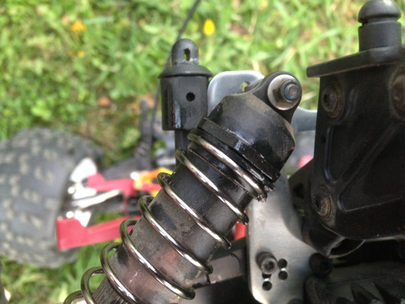

-> NEIN! Die Kapper poppte einfach runter und der Dämpfer hat sich über den gesamten Hinterlauf übergeben - lecker!!
Und das war der (damit verbundene?) Schaden an der Antriebswelle:
passiert ist das, alles ich einen kleinen (!) Lehmhügel raufgefahre und auf der Rückseite (ohne Gas) 'abgestürzt' bin und das Auto dabei auf dem Dach landete - eigentlich nichts schlimmes, mein Blitz lacht über vergleichbare Abgänge
Davon abgesehen; ich habe inzwischen das Mitteldiff mit 50000er Öl gefüllt, was den Vortrieb doch nachhaltig verbessert hat - auf kurzem Gras sind kleine Wheelies kein Thema, und das Auto hängt "satt" am Gas. Leider hat sich der oben gezeigte Defekt direkt nach dem 'warmfahren' bei der ersten ernsthaften Aktion ereignet, so dass das ein kurzes (und vermutlich sehr teures) Vergnügen war.
