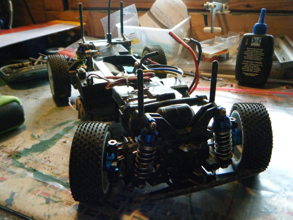

Kurze Einleitung: Nach dem ersten RC-Rally Cup in Blankenburg und dem eingefahrenem Titel mit dem Tl-01 und auch den nächsten Titel beim 2 Treffen hab ich nun beschlossen, aus dem TL-01 endgültig eine richtige Rennmaschiene für offroadpisten zu machen und weitere RC - Rally Cups in hoffentlich naher ferne...! dscf0544.jpg (143 KB)
Problem an der ganzen Geschichte zur Zeit: Das chassi ist nach dem Cup eigentlich fürn Müll geeignet...:ausgeschlagene Diff ausgänge hinten und vorne, sämtliche Aufhängungen sind extrem ausgeschlagen und haben enorm viel Spiel, risse an der Unterseite des Chassis, die nur noch mithilfe des Tapes im letzten rennen gehalten haben..., die Anlenkung des Servos für die Lenkung mit den Kugelköpfen ausgeschlagen und ausgerissen.(hat nur noch mit Sekundenkleber gehalten...)
Ich muss aber auch sagen, dass das chassi mit den Tuningteilen schon mehr als 100 Akkuladungen weghat.(von einigen getriebewechseln mal abgesehen...)
Aufgrund von der Konkurrenzfähigkeit gegenüber der TT-01 chassis steht jetzt eine generalüberholung aller Teile an und die Umrüstung auf ein Rally "High End" Fahrzeug...
Folgendes Tuning ist verbaut:
Kuggelager, Dichte! Alu-Ölis in 65mm länge, Karbon chassi verschraubungen, Alu-Felgenmitnehmer, Alu-Kardan, Kohlefaser Antriebswellen,King-Pins, Einstellbare Sturz und Spur natürlich.
Folgendes Tuning hat er in den letzten paar Monaten erhalten:
Motorkühler
Stabis für vorne und hinten
Achsschenkel hinten toe in 2°
Diff-Abtriebe für Kegeldiff, gehärtet
Achsschenkel vorne Alu (in den originalen halten die Schrauben nicht ordentlich)
CVD Antriebswellen
Akku Carbon schnellwechselhalterung

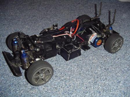

Im folgenden Bild sind noch nicht alle Tuningteile verbaut, aber man sieht das Chassi von vorne: dscf0344.jpg (112 KB)

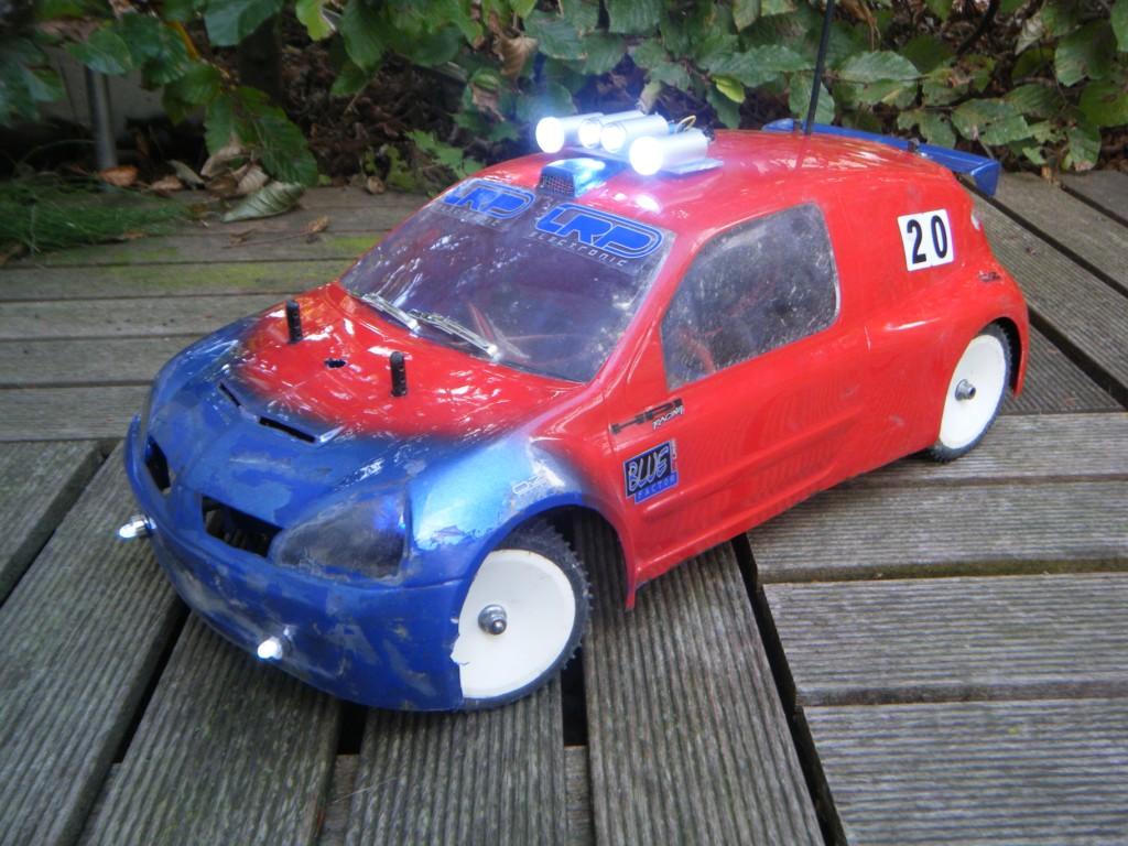

Als Karosserien fahre ich eine Subaru Impreza und einen Renault Clio mit Beleuchtung. dscf0337.jpg (118 KB)

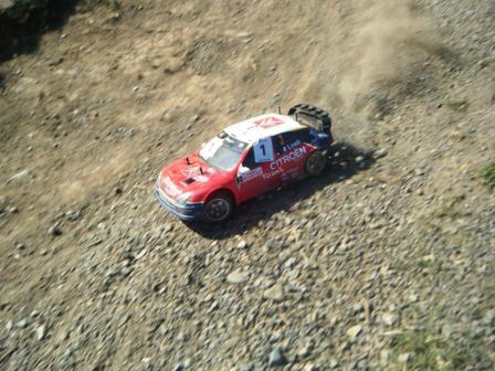

In einigen Wochen kommt ein schönes Video und hier nochmal ein richtiges Rallybild:
Für Anmerkungen und Verbesserungen bin ich offen.
Fahrtechnisch sieht man den TL-01 (der erste in der Startaufstellung mit dem blauen Subaru z.B. beim 2 Rallytreffen in thale bei youtube:http://www.youtube.com/watch?v=LMCMnqk95VM

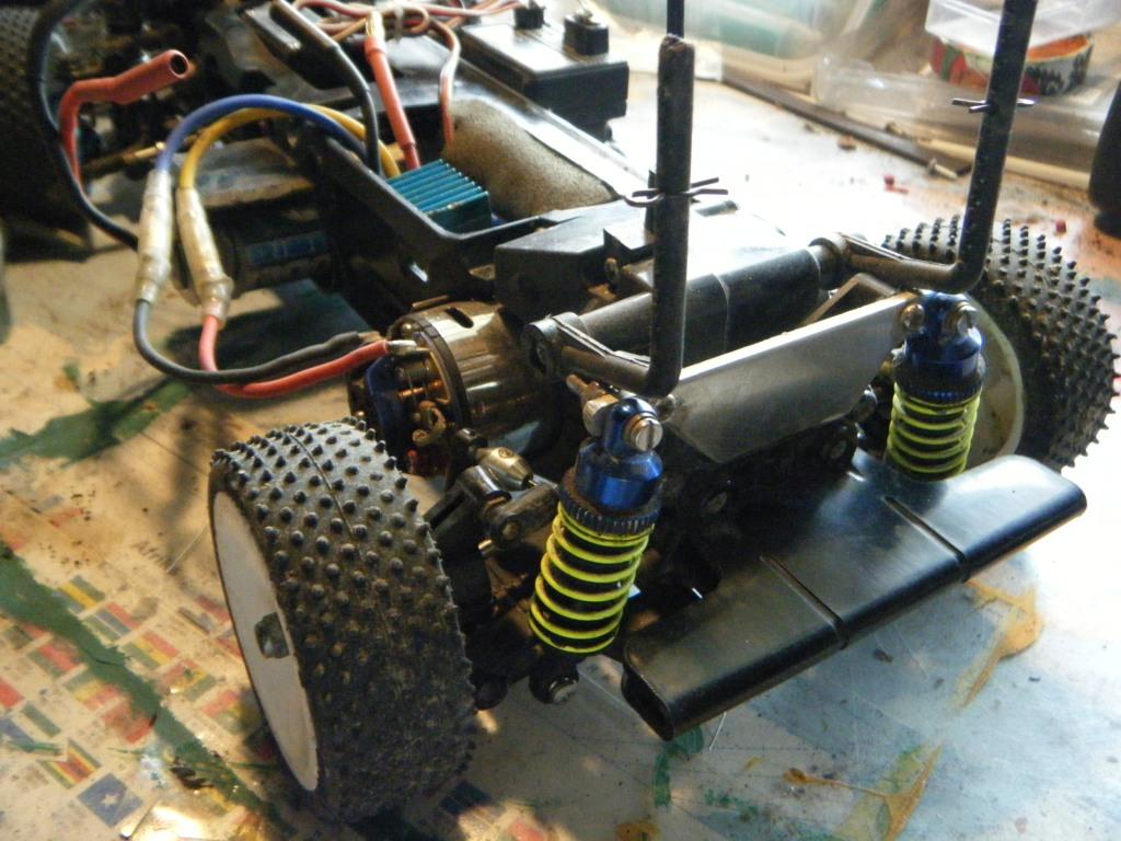

Aktuelle Bilder werde ich nochmal die nächsten Tage einstellen. Geändert hat sich vor allem die Elektronik:
Verbaut ist jetzt ein 60 A Erzun Regler mit 13,5er Motor. Weiterhin nen2,4ghz Empfänger.
Die Power die jetzt das Auto hat ist echt wahnsinn...werd wohl erstmal am Regler den Punch und das Timing runterregeln...
Auch die neue Karsosserie ist echt nen schöner hingucker!

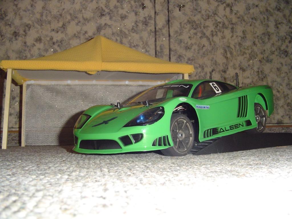

sammy123 Globaler Moderator
Verfasst am: 28.12.2009, 15:08 • Titel: |
Bilder sagen mehr als Worte...
Saleen S7 Karosserie, Auffahrrampen und Pavillion.
Umrüstung auf 2,4ghz und Ezrun 60 A Regler mit 135,er motor.
Das Full Options Paket ist endlich fertig!!!
Die Fahrbarkeit und passende Video werden noch ein wenig dauern
sammy _________________ RC-Rally! |
