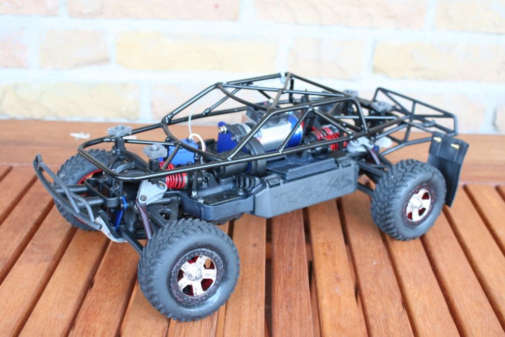

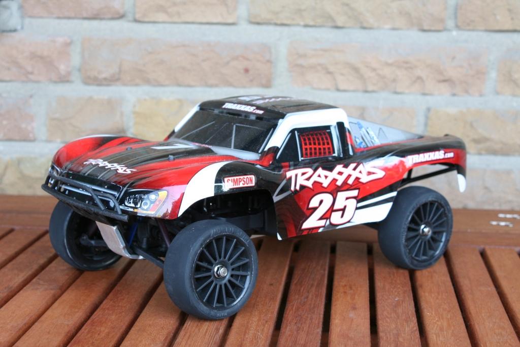

    Jetzt möchte ich euch mal meinen mini Slash vorstellen!
    Hier mit Mugen Seiki Sliks auf Kyosho Felgen, Cool

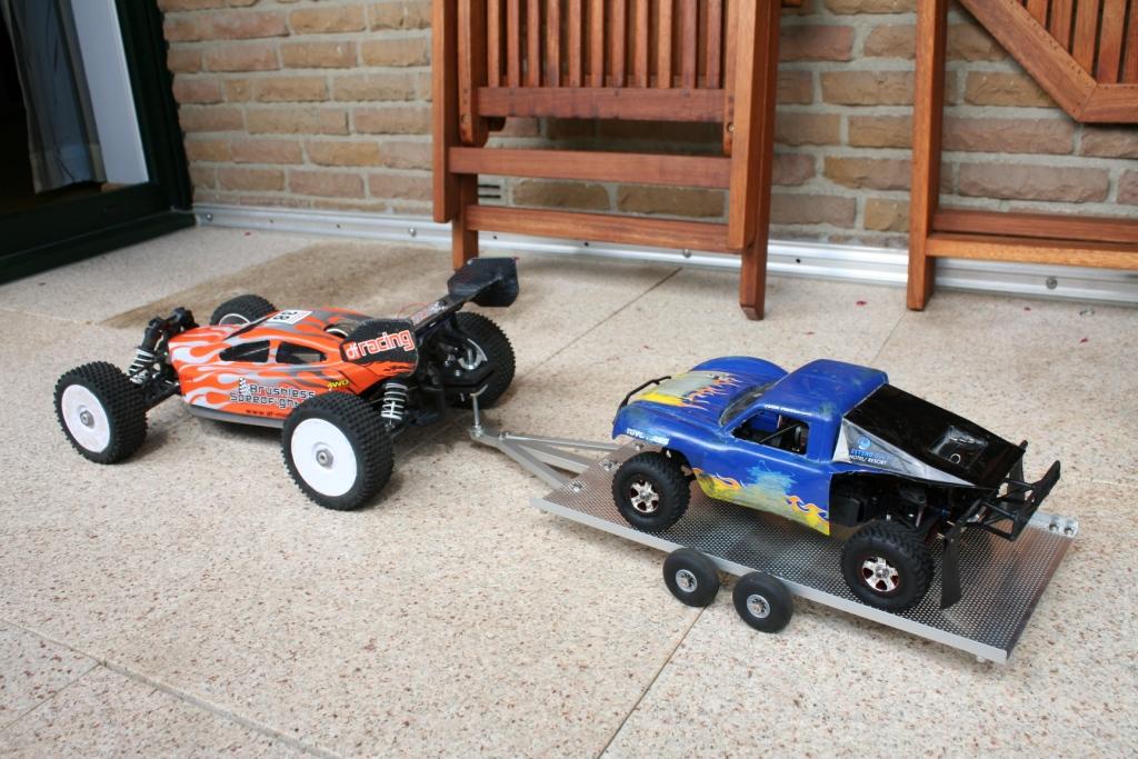

    und hier auf seinem eigenen Anhänger! Twisted Evil(hinterm Speedfighter)
    Verbaut wurden
    Integy Überrollkäfig und Heatsink mit Lüfter und von Fullforce RC 33Kugellager(Kompletset) und Skidplatten(vorne,mitte,hinten)!
    Das (Standard)Dämpferöl wurde gegen 50wt Öl getauscht und die Federn gezogen!
    Das Chassi wurde schwarz gefärbt und der Regler zusammen mit dem Empfänger im rechten Akkuschacht untergebracht.
    Die Mudflaps sind aus einem Fahrradschlauch aber die Schrauben an ihnen müssen noch gekürtzt werden.
    Auf die Aluspurstangen warte ich noch. Sad
    Ich verwende zwei Carson Lipos mit jeweils 2S,2200mah und 20C.
    Gruß Ronstar

    Die Slicks passen in meinen Augen nicht so recht zum Modell. Aber damit kann man sicherlich viel Spaß Onroad haben. Very Happy
    Kannst Du mal kurz beschreiben, wie Du das Chassis eingefärbt hast? Wie hält die Farbe?

    Das Chassi wurde mit Simplicol gefärbt eine Stunde.(schwarz)Du muss drauf achten das auf der Verpackung mit Färbesalz steht.Wie es hält Kann ich noch nicht sagen da ich noch nicht gefahren bin.Keine Angst, ich weiß die Sliks verhauen total die Scale Optik aber auf nem großen flachen Parkplatz damit zu driften macht einfach nur Fun.
