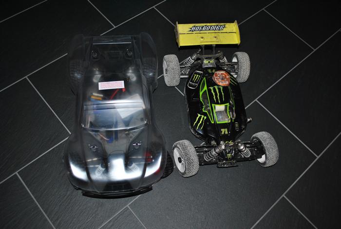

    Zelter Frost hat Folgendes geschrieben:
    @downhiller

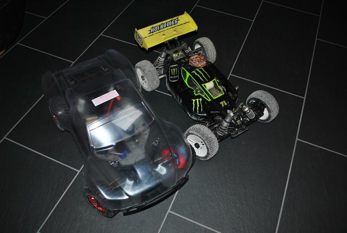

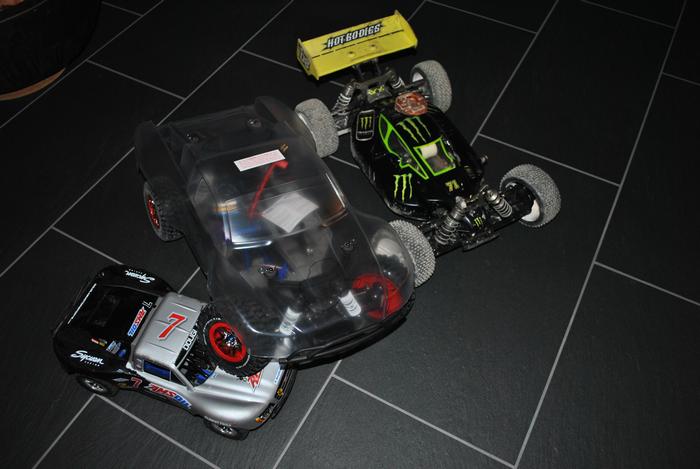

    hast evtl. ein 1:8 Truggy oder Buggy - als Vergleich zum daneben hinstellen/Photo machen Very Happy bittebitte
    Dein Wunsch sei mir Befehl ... Wink
    Hier der Slash 4x4 neben meinem 1:8er Hot Bodies D8 ... und der kleine Bruder hat sich auch noch ins Bild geschlichen.

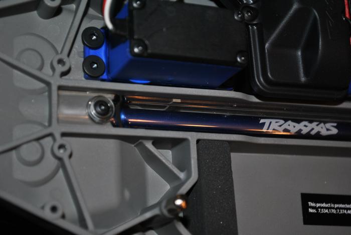

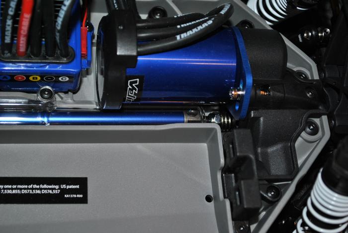

    Zusätzlich auch noch die Kapselung der Antriebswelle im Chassis.

    Dankeschön Wink
    ist eigentlich Astrein 1:8 Buggy Format, oder irre ich mich da?
    wie gross wirds erst wenn Traxxas "offiziell" 1:8er produziert??
    Das ist so. Auch schon mein SC10 war ein 1:10er mit den Massen eines 1:8er. Scheint sich bei Short Coursern so eingebürgert zu haben, dass die betreffend der Grösse etwas "tiefstapeln" Wink

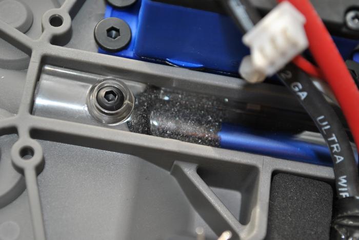

    So, ein klein wenig hat sich getan. Erst hab ich mal alle Schrauben und Verbindungen gecheckt. Ich muss sagen, hier wurde sauber gearbeitet. Kein Grund zur Beanstandung. Einen Empfänger habe ich eingebaut und den Regler programmiert. Das Setup hab ich mal belassen wie es ist, auch das Mitteldiff baue ich noch nicht ein. Ich will erst wissen wie der Wagen ohne reagiert.

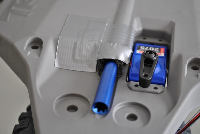

    Dann hab ich mal die Welle etwas abgedichtet. Schaumstoff, ein Loch in der Mitte, etwas Silvertape oder Panzertape und fertig. Ich werde nun mal schauen wie sich das überhaupt verhält, was wo arbeitet und welche Kräfte wirken, optimieren kann ich später noch.

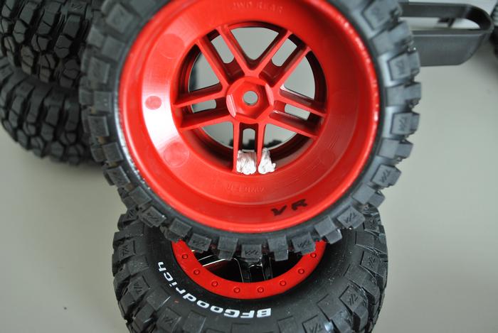

    Dann hab ich mal die Räder gecheckt. Ich kann mich täuschen, aber denen trau ich nicht so. Alles etwas dünnwandig und … naja … auch die Mitnehmer. Aber jetzt fürs rumbashen im Schnee wird ich das mal lassen wie es ist. Wenn’s dann auf die Piste geht montiere ich wohl eh Buggyräder mit 17er Mitnehmer um konkurrenzfähig zu sein. Ausgewuchtet hab ich die Räder noch rasch … bei einigen war die Unwucht sehr gross Shocked

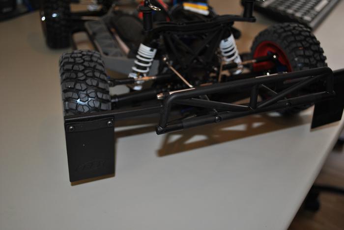

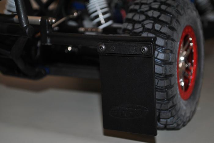

    So, und nun der RPM Bumper. War ja klar … dieses Teil passt nicht Rolling Eyes . Das Ding ist ja eigentlich für den 2WD Slash bei dem der Motor hinter der Achse sitzt. Daher sind die Montagepunkte nicht gleich wie beim 4X4. Darauf hatte ich nicht geachtet. Naja, den Bumper habe ich ja auch nur gekauft um die Mud Flaps montieren zu können. Eine Lösung musste her. Ich habe die Flaps nun halt direkt in den Slash Bumper geschraubt. Dies habe ich mit einer M3 Gewindestange und einer Distanzhülse realisiert. Ich habe nur einen Punkt zum Fixieren gewählt, dass sich das Ding bei gröberen Einschlägen wegdrehen kann. Mal schauen wie das reagiert.

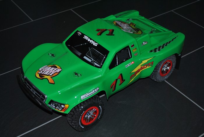

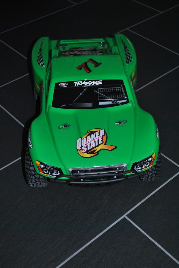

    So, nun mache ich noch rasch die Karo fertig. Da will ich nun aber erst mal nicht eine riesen Sache draus machen … Das gibt ne Bashkaro. … ein paar Kleber und eine Dose Farbe müssen reichen. Und zum Lackieren ist es jetzt ja eigentlich sowieso zu kalt. Aber was soll‘s … ich will endlich raus in den Schnee Razz

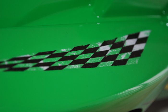

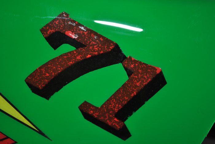

    Nun ist auch die Karo fertig. Bilder hab ich schon gestern rein geklebt. Ich habe dabei bemerkt, dass mein PictureGlue (mittlerweile drei Jahre alt) nicht mehr richtig klebt. Daher hat es mir heute beim Lackieren an einigen Stellen die Bilder etwas verfälscht. An einigen Stellen sieht’s Sche***e aus, an anderen Stellen find ich das noch cool … z.B. beim Zielflaggenmuster oder in der Nummer … da war ja das Grün eigentlich nicht gewollt.
    Aber was solls … ich sagte ja bereits dass ich da nicht einen riesen Aufwand betreiben werde. Mittlerweile gibt es von verschiedenen Herstellern Karos für den Slash und einige gefallen mir da besser als die Originale. Vielleicht mach ich mir mal die Mühe und verpassen dem Slash noch ein schönes Sonntagskleid.
