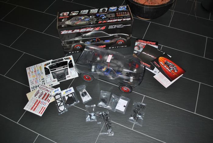

Manchmal erstaunlich wie schnell das geht … Freitag bestellt, Mittwoch geliefert … natürlich musste ich arbeiten als der nette Mann des gelben Riesen klingelte und konnte ihn erst heute auf der Post abholen (nein, nicht den Mann ... den Slash ). . Aber nun ist er ja da … MEIN SCHATZ.
Ein Aufbaubericht wird’s halt diesmal nicht, ich werd aber versuchen laufend über Erfahrungen, Tuning und Setupmassnahmen zu berichten. Ok, hier mal ein erster Eindruck mit vielen Bildern.

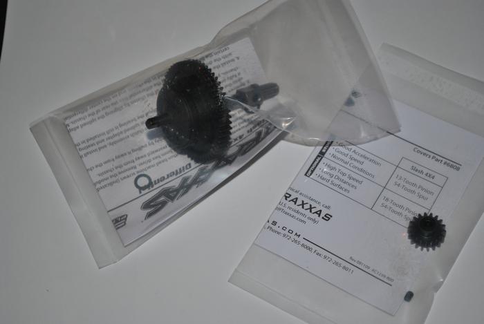

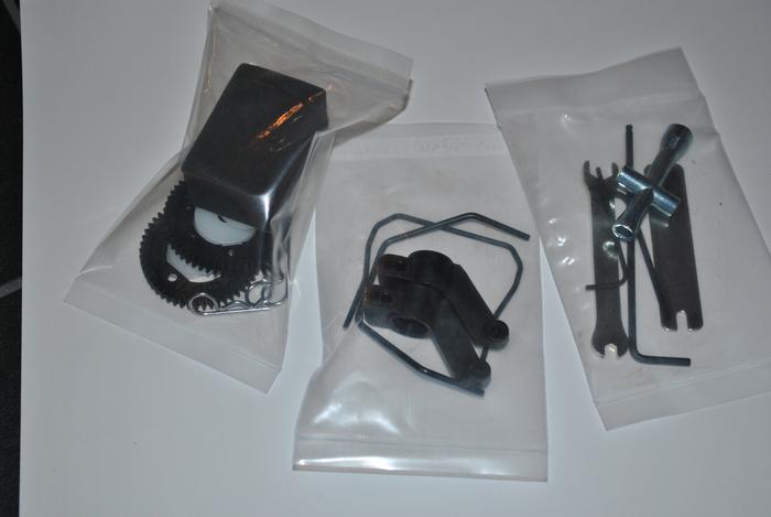

Alles ist sauber verpackt, wie nicht anders gewohnt von Traxxas. Neben dem Auto finden sich folgende Sachen im Paket:
- Centerdiff
- Hauptzahnräder und Slippermaterial
- Dämpfermaterial
- Kunststoffaufhängung und Stabi-Stäbe
- 18er Ritzel
- Werkzeug
- Window Sheets
- Kleber Set
- Sponsoren Kleber
- Manuals

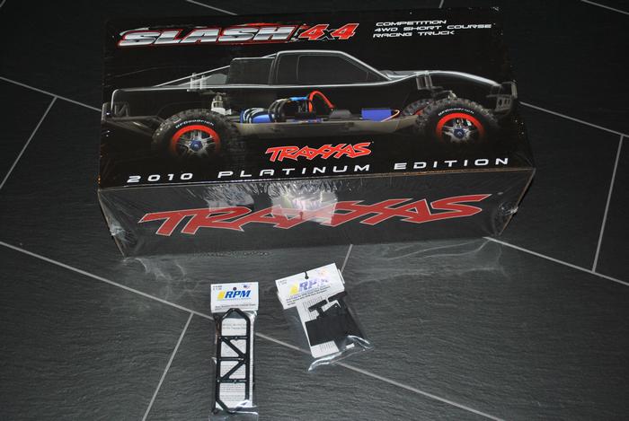

Als Scale Freak habe ich auch gleich die RPM Mud Flaps und den entsprechenden Bumper bestellt. Ich hoffe das passt, wenn nicht wird’s passend gemacht.

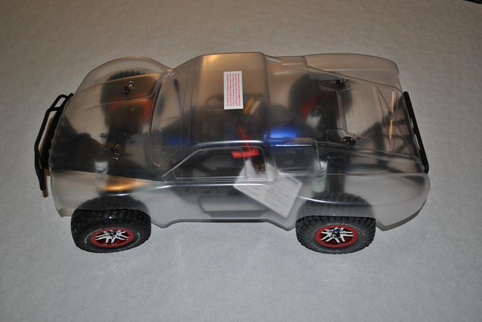

sieht gut aus der Slash. Weißt du schon, wie du ihn lackieren wirst?

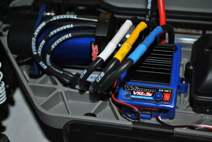

Wie ist es mit den Steckern? Ich hab da noch nicht so den Durchblick.
Kann man da einfach Lipos mit 4 mm Goldis dranklemmen oder braucht man Traxxas Stecker? Das muss ja auch irgendwie wasserdicht sein...

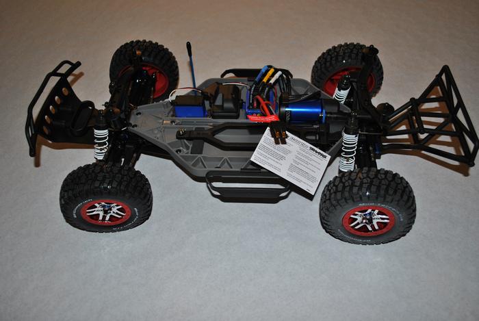

ich muss sagen - ohne der Spielzeuglackierung/-beklebung gefällt er mir
@downhiller
hast evtl. ein 1:8 Truggy oder Buggy - als Vergleich zum daneben hinstellen/Photo machen bittebitte

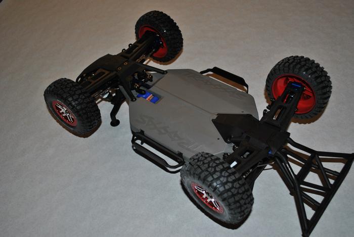

was ich aber überhaupt nicht nachvollziehen kann - wieso schaut unten die Center Kardan aus dem Chassis raus??? In dem "Tunnel" sammeln sich sicher kleine Steine oder ähnliches, und die Welle klemmt, oder schlimmer - schleift sich durch. Wäre ja nicht schwer gewesen, diese innerhalb vom Chassis zu "verlegen"...
@Jay
der Regler hat ja schon die genialen TRX High Current Stecker. Falls man LiPos mit 4mm Steckerterminals hat, einfach ein Adapterkabel löten/bauen (ähnlich wie beim Savage Flux wenn man Barren LiPos verwendet). Die TRX chirurgisch entfernen und 4mm Goldies drauf wäre ein technischer Rückschritt. Die sind genausoviel/genausowenig wasserdicht wie die 4mm Goldies. Und wenn der LiPo nicht wasserdicht ist, dann brauchen es die Stecker erst recht nicht zu sein  _________________ Ryan Dunn

Oha, hab ich garnicht gesehen. Dann wären am Regler die female Buchsen und ich bräuchte pro Lipo einen male Stecker? Oder andersrum?
| Zelter Frost hat Folgendes geschrieben: |
Und wenn der LiPo nicht wasserdicht ist, dann brauchen es die Stecker erst recht nicht zu sein |
Den Lipo kann man ja "plastidippen"
mit gedippten Lipo und TRX Steckern wären alle nötigen Modifikationen gemacht für den Pooljump? (nicht das ich das machen würde... )
Oder muss man noch was anderes beachten? |
andersrum, am Akku die weibchen, die Kontakte sind gegen Kurzschluss und ähnliche Dummheiten innerhalb vom Gehäuse.
Am Regler und Ladekabel die männchen _________________ Ryan Dunn

Na klar ... siehst Du wenns soweit ist
Foto werd ich machen und Posten
Betreffend Welle ... das hat mich auch etwas irritiert, zumal die Welle im Fahrzeuginneren zusätzlich abgedeckt ist (werd das auch noch fotografieren) ... nicht aber unter dem Chassis.
Aber irgend ne Lösung werd ich da schon noch finden . _________________ Kommt auf die dunkle Seite der Macht ... wir haben Kekse |
